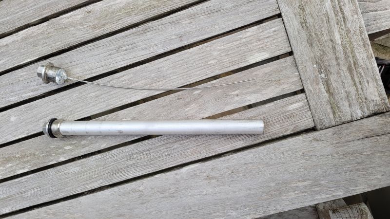

Je viens d'essayer de remplacer l'anode de mon chauffe eau (hitachi yutampo). En dévissant, la vis est venue mais l'anode est restée coincée à l'intérieur. Visiblement c'est la soudure au niveau de la tige métallique à l'intérieur de l'anode qui a lâché
J'ai essayé de la sortir de différentes manières sans y parvenir.
Je ne sais pas ce qui fait qu'elle reste collée à ce point. Pour info, le chauffe-eau a 4 ans et l'anode n'avait jamais été changée jusqu'ici
Est-ce que par hasard quelqu'un aurait une solution dans ce genre de cas?
Merci d'avance pour vois réponses

Cherche pas plus loin ton anode est bloquée par le calcaire, soit tu essayes de faire descendre tout le calcaire ou bien tu remplaces directement ton ballon, cela ne coûteras pas plus cher et même en temps passé.

Je m´en suis finalement sorti.
Je suis allé jeter un œil à l´intérieur avec un endoscope et effectivement le reste de l´anode était bloqué par le calcaire
j´ai gratté depuis l´extérieur entre le filetage et les reste de l´anode avec un pic à brochette  et un peu de vinaigre pour dissoudre et j´ai fini avec un petit foret monté sur une dremel. Une fois le tout dissout/gratté elle est sortie... en piteux état
Mais au moins j´ai pu la changer après avoir tout nettoyé et je prendrai soin de vérifier tous les ans maintenant

Bonjour à tous
Pour ceux qui auraient le même problème pour cette anode sur hitachi voir d autre model peut être voilà la solution la plus simple
S est le calcaire qui bloc vu que l anode s abîmé jusqu au pas de vis si on attends trop le calcaire prend la place et bloc
La chance est que l anode est vissé à dans l écrou je dirai, celui si à un pas de vos extérieurs pour le ballon et un intérieur pour l anode
Donc normalement avec se problème vous vous retrouver juste avec l écrou
Vous meulez le pas de vos extérieurs ( bien lisse pour plus qu il n accroché au ballon) puis vous revissez sur l’anode… en butee d anode on continue de vissés et là miracle le calcaire rompt et l anode sort
20mn de travail je joints des photos si je peux

je confirme que la méthode de limer le pas de vis extérieur du morceau qui se détache  de l'anode marche et que cela m'a permis de me sortir d'une sacré m... quand j'ai vu que je n'arrivais pas à sortir l'anode du ballon !
Il faut préciser juste que lorsque l'on revisse sur l'anode coincée il faut faire levier pour pouvoir la  sortir .

Merci beaucoup pour la méthode.
J'ai conservé l'épaulement en meulant le filetage parce que je craignais que tout tombe au fond. J'ai utilisé du vinaigre à 20% pour dissoudre un peu l'amas qui retient ce qui reste de l'anode c'est à dire pas grand chose au bout de 4 ans.
