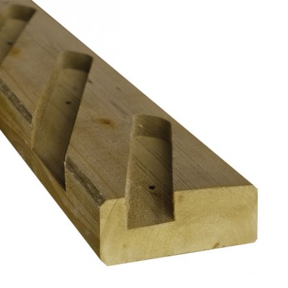

J'envisage de créer une clôture brise vue avec des poteaux bois en 9x9
J'ai bien envisagé de fixer les poteaux avec des ancres en H mais pour moi ce système trouve son principale intérêt dans le fait d'éviter le pourrissement du poteau dû à l'humidité du sol mais qu'un poteau de cette section sont "uniquement" maintenu par 2 tire-fond fixé à l'ancre me parait léger par temps de grand vent. (ce système est sûrement fiable également pour supporter le poids d'une pergola mais quant à la résistance aux vents ???)
Peut-être que je me trompe ?
L'idée serait donc de lasurer les poteaux, de leur appliquer une peinture bitumeuse sur la partie qui sera enterrée et même "l'habiller" d'un film bitumeux.
Ma question n'est pas de savoir si j'éviterai ad vitam aeternam le pourrissement du bois mais si je les utilise pour une clôture brise vue, seront-ils assez solide à la pression aux vents ?
Mon voisin ne souhaite pas participer a une cloture mitoyenne donc elle sera privative et en retrait, mais je cherche une clôture pas trop chere (sinon je serai deja parti sur une cloture avec plaque béton...)
Poteaux 2m40 x 9 x 9
Scellés dans 50 cm de béton
Clôture de 1m90 de hauteur avec lames bois non ajourées
Merci pour vos avis ET retours personnels

Ce type de platine H a fait ses preuves...
Je pense qu'une platine à sceller et plus solide qu'une platine à visser.
Après, il faut faire les fondations en conséquence !
Tu pars sur des poteau 9x9 en forme de H ?
Si tu veux te rassurer avec cette clôture 100% occultante, tu peux partir sur des poteaux 12x12, avec platine H à sceller.
Tu peux aussi prendre une clôture persienne : 100% occultante mais qui laisse passer le vent.

Tu peux mettre tes poteaux normaux et fixer cette planche rabotée
