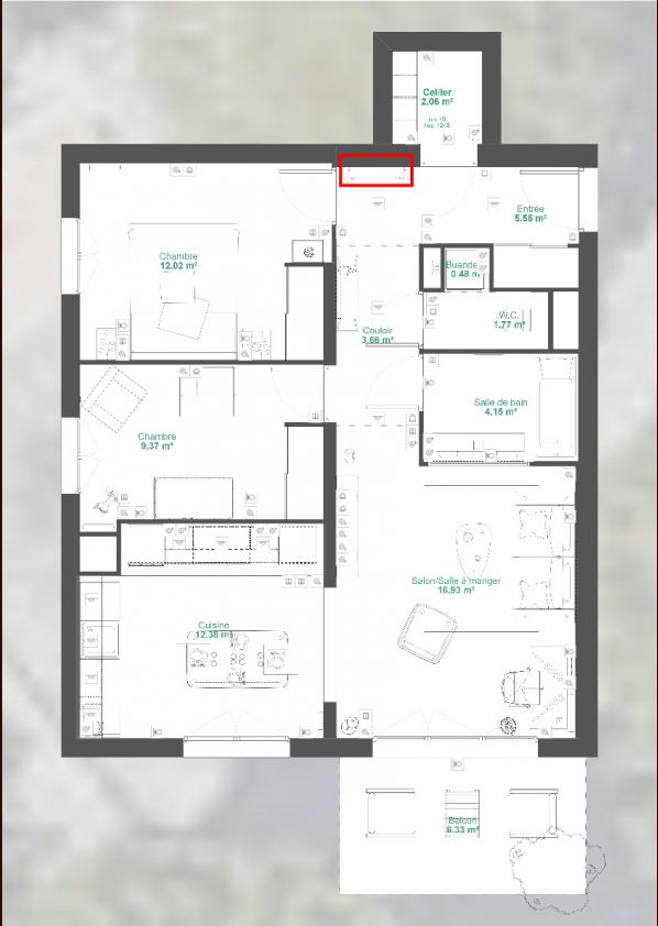

J'ai acheté un appartement en réhabilitation dans une zone où les canicules sont légion l'été.
Même si l'isolation par l'exterieur, les BSO devraient permettre d'avoir une inertie thermique correcte, je pense à investir dans une climatisation split.
Je suis totalement novice sur la question et je me pose la question de savoir s'il est possible de refroidir l'appartement avec un seul split.
L'appartement n'est pas très grand (68M²)
Je vous joins un plan de l'appartement, la climatisation serait à l'entrée du couloir.
Est-ce que cela permettra de rafraichir les deux chambres et le salon ?

Bonjour, Il faudrait placer le split dans le séjour, contre le mur de la cuisine et de la chambre, ce serait plus central.
Attention en copropriété, il faut en parler au syndic pour avoir l'autorisation du le copropriété.

Je déterre un peu le sujet car après 2 ans dans l'appartement, les périodes estivales sont compliquées. Je me pose toujours la question d'un monosplit sauf que la copro autorise uniquement la pose d'unité externe sur les balcons donc le split serait plutot dans le salon à l'opposé du premier schema.
Si je positionne un ventilateur à l'entrée du couloir et laisse les portes de chambres ouvertes, cela permettra t'il de refroidir aussi un peu les chambres ?

Non impossible. Pour moi je mettrais un bi Split, avec une unité salon/cuisine et un deuxième Split dans la chambre...
Ou alors investir dans un bon canapé lit dans le salon pour y dormir pendant les périodes de canicule !
Dept : Bas Rhin
Bonjour, guigui92Je pose des pompes à chaleur très souvent. et je peux vous dire oui, votre solution est réalisable, pose une pompe à chaleur de 5KW cela conviendra.
Et si vous avez peur, vous pouvez poser une bis splis moteur extérieur de 5Kw, une unité intérieure de 2.5 kw, et une de 3.5 kw

Merci plaquisteheureux, je vais commencer par un mono-split avec un PAC de 5KW et ensuite je verrais si besoin de rajouter un autre (j'aimerais éviter car pas envie d'avoir une gaine qui passe tout le long du mur)

Petit retour d'experience, le split a finalement été posé au dessus du bureau sur le mur à droite de la baie vitrée du salon. Mono-split 3.5KW, et bien c'est plaquisteheureux qui avait raison, en faisant souffler en direction du couloir, la température s'homogéinise correctement apres environ 2h de fonctionnement, toutes les pièces sont à la température de consigne (voir plus basse pour les chambres car probablement moins exposé que le salon qui est plein sud). Donc le pari est gagné.
