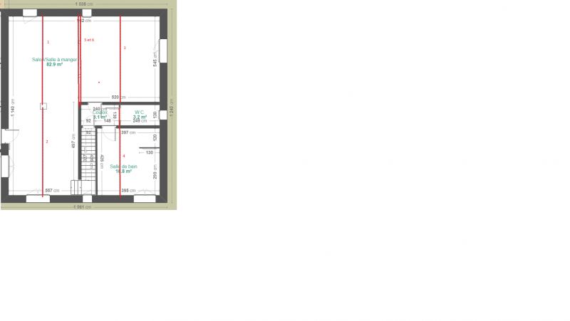

Bonjour a tous , je voudrais faire mon plancher d étage  ( 10m x 5.5m , il y aura 3 ch et une S.d.B ) avec une portée de  5.5 m , j envisage de prendre du 280 x100 avec la norme d entraxe qui va de 34 a 42 cm  , et comme j ai beaucoup de recup de chevrons en 100x80 , je voudrais savoir de combien je peux augmenter l entraxe si je pose ces chevrons avec sabot entre ( dessus en OSB de 18 )
https://prnt.sc/qTdBidhhsguy
merci

Avec des solives 10 x 28 en GL24, entraxe 0.50 m, vous devriez être juste bien (sous réserve de préciser vos charges :plafonds, sols, etc ...)
Ca sera l'entraxe des chevrons, si vous en mettez, vis à vis des panneaux (0.5 m). Donc ça n'apporte rien.
Si vous voulez compter dessus pour passer l'entraxe solives à 62.5 cm par exemple (16 entraxes au lieu de 20), ça peut encore aller parceque les chevrons apportent une répartition transversale, compensant un peu la charge supplémentaire globale sur les solives.
Difficile de dire, pour moi, si ça sera mieux ou moins bien au final.

Je pense qu'une partie des cloisons sera prise sur les murs porteurs avec des solives muraliere
https://prnt.sc/rk4Zee7NBuzG
Les traits rouges donnent le sens des solives j ai tout le 1er etage a faire en plancher

Pour qu'on comprenne bien :
où est le 5.50 m de portée de solives dont vous parliez ?
comment sera le comble aménagé ? pourriez-vous montrer une vue en coupe ?
Comment sera le plancher de ce comble (poutres, solives), qui sera donc aussi le plafond du 1er étage ?

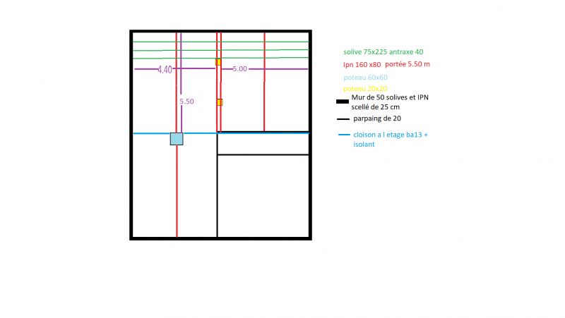

bonsoir, je remonte le sujet presque 3 ans... déjà... j'aimerais avoir votre avis sur les dimensions de mon futur plancher (encore modifié). Pour le poids, ce sont des chambres à l'étage, OSB 18, isolation 10cm 5.5kg m2 , si besoin d autre information pour le calcul , merci

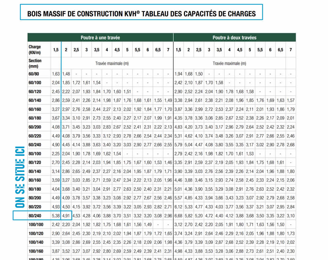

Sur ce site https://www.bois.com/construction-renovation/techniques/plancher/abaques-solivage vous trouverez des sections de solivage. Pour 5,5m avec entraxe de 40 c'est plutôt 100 x 250 ou 75 x 280
Dept : Seine Et Marne
Env. 100 message Lot Et Garonne
Noob09 oui et Ilovir ma donner BLC GL 24, section 10 x 28, portée 5.50 m, entraxe 0.50 , mais la j ai mis un renfort avec un IPN 160x80 , et je voulais savoir si ca reduit pas la section, merci pour la reponse quand meme
Dept : Lot Et Garonne
Env. 100 message Seine Et Marne
En fait je trouve le schéma pas très clair : quelle est la portée des solives et où se trouve l'ipn. Sinon Ilovir n'a pas posté depuis longtemps mais vous suivre les conseils qu'il vous a donné précédemment sans souci
La portée des solives d'un côté à gauche du plant est de 4.4m et à droite 5m
au milieu, il y a un mur de refend avec pignon là où je fixerais des muraliere avec des sabots pour les solives et l'autre scellé dans les murs, je compte rajouter un IPN 160x80
les solives poseront dessus par leur milieu à 2.2m à gauche et 2.50m à droite. La portée de l'IPN est de 5.5m

Je viens de relire l'historique, vous ne suivez pas les conseils d'Ilovir qui vous recommandait des IPN 180 avec entraxe 1m. Si on part sur 240kg/M2 à droite  ça fait une charge sur la poutre centrale de
240*5*5,5/2 = 3300 kg. Ça passe avec un IPN.

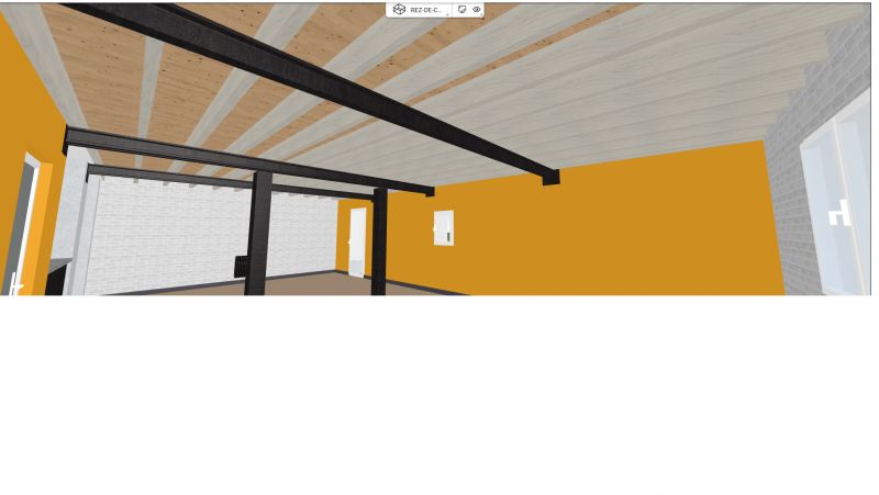

J'essaie de recycler tout ce que j'ai pu récupérer sur cette ancienne maison et j'ai 8 IPN de 7m en 160x80
sur un forum de construction métallique, j'ai trouvé ça
Comparaison des poutres IPE et IPN
Lorsqu'il s'agit de comparer les poutres IPE et IPN, il y a quelques différences clés à prendre en compte. Tout d'abord, les poutres IPN sont sensiblement plus légères que les poutres IPE. De plus, les poutres IPE ont un rapport résistance/poids moins élevé que les poutres IPN. D'un autre côté, les poutres IPN sont légèrement plus solides que les poutres IPE et conviennent mieux aux applications qui exigent des niveaux élevés de résistance aux forces de flexion, de torsion et de cisaillement.
en réduisant l'entraxe des solives que m'a donné llovir,et ces ipn je passais gagner en flexion, d'où mon interrogation

Effectivement en regardant les abaques un IPN 180 convient. En fait vos solives avec appui sur IPN reviennent à une poutre à 2 travées. D'après le lien suivant du 60/220 est adapté et du 60/200 pour 5 m peut passer : https://monbatiment.fr/wp-content/uploads/2025/04/report-de-[...]ection-sur-abaques.jpg.

Avec cette section vous pouvez prendre 60 cm d'entraxe. Pour 40 cm vous pouvez prendre une section plus petite. Il faudrait voir les abaques de votre fournisseur
