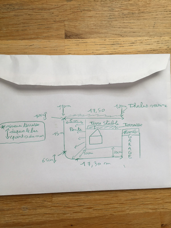

Bonjour ! Je reviens sur ce post pour éviter d’en recréer un . J’ai changé de plan sur ma fondation et son ferraillage , je suis sur le point de créer ma fondation qui fera 60 de large par 50 de profondeur ( Lens62) au fond je vais utiliser une Semelle renforcée (ST35 ) le mur fera 1,20 m sur 48 il y aura 1m de terre à soutenir sur environ 18 m puis en dégressif car sur le devant de la maison la voirie remonte donc au coin de mon allée de garage j’aurais à peine 20cm ( je précise que je monte volontairement le mur pour bénéficier d’une bordure pour passer un rotofil par la suite .. . ) Pour le ferraillage horizontal je vais utiliser des tor de 8 sur toute la longueur à chaque tas , puis il y aura des attentes tout les 2 mètres reliés à la semelle pour pouvoir y ligaturer des chaînages de 10x10 qui seront également ligaturés avec les fers horizontaux. Qu’en pensez vous ? J’ai essayé de dessiner un schéma pour vous montrer , désolé je suis pas très bon dessinateur même très mauvais

Je pense qu'il faudrait mettre des joint de fractionnement car ca fait une sacrée longeur pour faire ca d'un seul tenant

Bonjour des joints de fractionnements ? Joints de dilatation ?comment procéder ? Le mur sera feraillé de partout et rempli de béton comment pourrait-il bouger ? Sinon niveau ferraillage et fondation c’est cohérent ??? Merci
