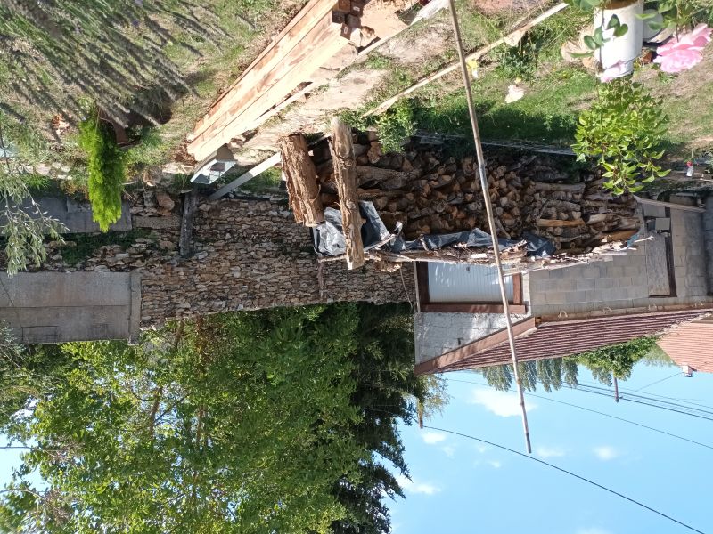

Je souhaite faire une extension de la maison ayant un mur accolé au mur mitoyen en pierre..
Du côté de la co-propriété voisine, c'est un batiment de quelques étages.
Ceci étant dit, j'aimerais savoir
  • ce qui est préconisé pour séparer le nouveau mur du mur mitoyen, dans mon cas particulier, notamment vis à vis des questions d'humidité. J'ai vu dans un autre message, qu'il faudrait mettre une membrane d'étancheité type Delta MS et faire un drainage par l'intérieur. Dans quel cas fau-il prévoir de le faire?
  • Une autre question que j'ai, l'ancien propriétaire a récouvert une partie de ce mur mitoyen avec du ciment. Or j'ai cru comprendre que cela n'est vraiment pas conseillé. Faut'il que je fasse quelque chose à ce sujet?
  • [size=2]comment creuser les fondations quand les murs sont très proches? Faut'il renforcer le mur en pierre?[/size]
  • [size=2]faut-il réhausser également le mur en pierre si le mien sera plus haut (environ 1m)[/size]
Merci !

Le Delta MS n'est pas une membre d'étanchéité, il sert à protéger une solution d'imperméabilisation type mélange bitumineux (ex: imperfond) contre les pierres lorsqu'on met du remblais.
En général, pour les murs mitoyens, le produit est appliqué en intérieur.
Mais effectivement si vous trouvez une solution à mettre en place avant la construction de votre mur, ce sera le top, mais comment imperméabiliser un mur qui n'est pas encore construit ????
Pour le fondations, il faut voir avec les maçons, mais attention à ne pas mettre à nu les fondations du voisin.
Et si vous fragilisez les fondations du voisins, vous allez devoir faire une reprise en sous-oeuvre et c'est un sacré coût !
