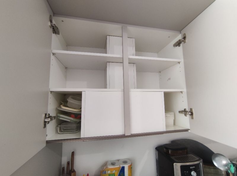

Moi, ce qui me choque le plus dans votre cuisine, ce n'est pas le haut de la crédence, mais plutôt le fait que les portes ou coulissants sont mal réglés/alignés.... Cela dit, ça se voit peut être plus sur les photos qu'en réalité...
Env. 70 message Haute Garonne
Baisser les pieds peut être une solution si cela est possible
Un plan granit par exemple est très lourd et on n'en modifie pas facilement le positionnement
L'évier encastré sous plan est très joli mais une cata si mal pose
Ces éviers permettent une pose par dessus.
Il vaut mieux l'effectuer si le cuisiniste n'y revient pas et correctement
Il existe enfin des garanties sur pose cuisine si le poseur a mal oeuvre
Sauf si l'entreprise est en faillite , il faut recourir par réclamation puis mise en demeure.
10000 euros ne sont pas rien et des défauts de ce type ne peuvent pas être laissés tels que .

Donc si comprends bien il faut changer le plan de travail et la crédence ?!
Baisser les meubles hauts impossible car après il y aura 3mm entre les meubles hauts et les sur-meubles haut, ce sera pire. Quitte à continuer dans ce délire on baisse les pieds de 3mm pour faire redescendre le tout.
Je doute que le plan de travail soit mal taillé à mon avis il y a une légère bosse sur le mur qui crée la différence de débord, du coup qui est responsable ? cuisinistes ? granitier? plaquiste ?
Pour l'évier quand on ce paye une cuve sous plan on sait ce qu'on veut c'est pas pour la remplacer par une cuve par dessus. Pour info la cuve a un débord dessous d'au moins 1cm il manque peut-être juste 2mm de colle rien ne nous dit qu'il n'est pas étanche.
Quand au fait de ce plaindre à la maison mère je vous souhaite bien du courage. Pour moi ça s'appelle "pisser dans un violon" face à vous c'est Nobilia le plus gros fabricant Européen, vue que les défauts ne sont pas leur fait ils vont vous recevoir et pousser la procédure jusqu'au bout vue qu'ils n'ont rien à craindre.

Une bosse sur le mur!!!
S'il y a erreur non tolérable et tel est le cas , il corrige.
Il s'agit d'un professionnel.
Du moins tek qu'annoncé.
Un cuisiniste est censé faire des mesures et poser correctement

Le problème c'est que vous raisonnez comme un particulier qui a eu des gros soucis sur sa cuisine, qui a enclenché une procédure et qui a eu gain de cause.
Dans le bâtiment il y a des procédures et des tolérance sur les produits.
Le seul doute qu'il peut éventuellement y avoir c'est sur l'étanchéité de la cuve. Pour vérifier il faut boucher l'évier et le trop plein remplir à fleur du plan et vérifier dessus si ça coule. Si ça coule la cuve est à changer ou recoller si ça ne coule pas c'est bon.
Enfin je parle comme si je m'y connaissais en cuisine alors que je n'ai commencé qu'en 1998.

Le débord de la cuve est un mauvais conseil du cuisiniste. Il aurait dû expliquer au client comment cet évier sera une fois installé. Mais à ce jour rien ne prouve qu'il n'est pas étanche. Ensuite on peut rajouter un joint silicone si ça rassure mais ce sera moche.
Concernant le débord du plan il y a un léger souci mais en tant que bon bricoleur vous n'êtes pas sans savoir que pour arranger le décalage de 3mm il faudra déposer entièrement la cuisine et que cela va entraîner des dégâts que le cuisiniste ne prendra pas à sa charge car non responsable du granit, qu'il faudra faire une procédure pour que le granitier paye.
Ce qui va engendrer une cuisine en vrac pendant plusieurs mois avec plein de petits défauts tous ça pour avoir chipoter, à juste titre, pour 3mm.
Est-ce que ça en vaut la peine ?
Pour moi la question est vite répondu.

Comme dit , un plan minéral se mesure et se pose au mm.
Ces plans et leur pose sont chers.
Le client a payé 10000 euros pour une cuisine a malfaçons peu faciles à corriger par lui.
Les cuisinistes sont des professionnels et vendent un minimum de qualité.
L'évier sous plan au lire du client est mal posé et non étanche par dessus.
Du fait d'une malposition ou erreur de coupe du plan.
Seuls les 3mm paraissent être pouvoir facilement corriges.
Dans cet exemple , il y a erreur de découpe ou et erreur de mesure.

Ben non justement ! J'ai eu la surprise quand le lave vaisselle a terminé son cycle, de voir la porte s'ouvrir et tomber jusqu'en bas...
Ça fait plus de 3 mois et j'attends tjrs les charnières renforcées. Ce sont des gens qui vous font la conception, et après ça ne suit plus rien, c'est pas sérieux...
Pour la haute c'est filtre charbon et l'air est envoyé derrière le meuble, il n'y a pas de sortir vers l'extérieur.
Au début ils avaient fait une découpe grossiere des étagères de telle sorte que quand vous appuyez dessus, ça pliait (pas solide du tout). J'ai dû leur demander de faire comme ci-dessous et je trouve hallucinant qu'ils n'aient pas d'habillage prévu ou qu'ils n'y pensent pas eux même:
