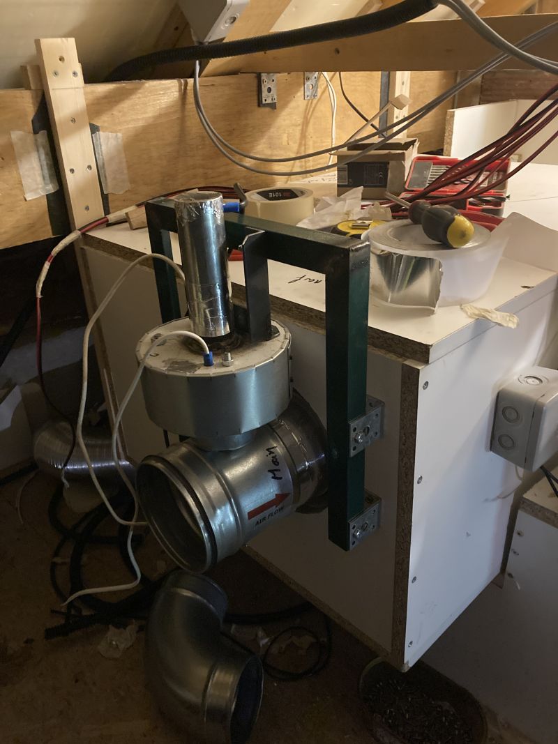

le caisson:
Je l'ai positionné dans le garage (isolé mais non chauffé).
Il est vendu à mettre dans les combles mais j'ai trouvé l'isolation légère.
Je l'ai mis dans un caisson en bois avec 30mm de poly. extrudé (une grosse glacière)
J'ai trouvé que le by-pass (à l'origine manuel) n'était pas étanche=juste un petit clapet intégré à l'échangeur.
Je l'ai complètement bouché et créé une ouverture dans le caisson pour y brancher une autre arrivé en 125 auquel j'ajouterai un registre.

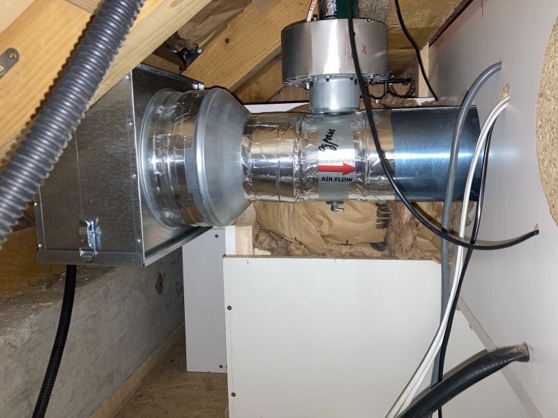

Caisson de distribution:
Idem que le caisson échangeur, un peu léger en isolation. donc intégration de celui-ci dans une "boite" avec de la laine de verre en plus (30mm de poly. extr. + 30mm de laine).
Ce caisson distribue les chambres + le salon. J'ai gardé le diamètre 125 pour le salon.
J'ai ajouté un registre pour régler répartition entre le salon et les chambres. Je l'ai positionné au plus proche du distributeur pour minimiser les pertes et turbulences.
Le réglage entre chaque chambre se fera via les bouches d'insufflations.
Les gaines:
La construction est faite comme pour les caissons. .
garage:
1 T pour alimenter une 4ème chambre
Grenier:
Toutes les gaines ne sont pas encore terminées mais c'est en bonne voie.
Les registres:
Comme dit avant, je vais gérer le by-pass via des registres pilotés.
Ce que j'ai trouvé sur internet était un chère à mon gout (environ 100€ et même pas sur qu'ils soient 100% étanches) et je pense que le pilotage était: "état ouvert sous tension".
Ca veut dire qu'ils seraient rester 90% du temps sous tension... :-(
Du coup, j'ai trouvé des registres manuels 100% étanches pour 25€.
J'ai adapté des moteurs de récup. Du coup je peux les piloter en 12v et ils ne restent pas sous tension.

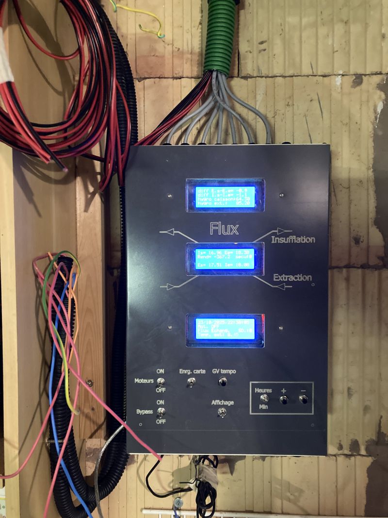

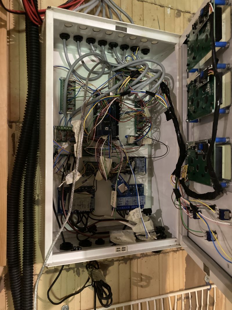

Gestion:
Je vais gérer tout ce monde avec un arduino avec sonde T° extérieure, sonde T° sur échangeur (entrée neuf, entré viciée, insufflation, extraction)
+ gestion des moteurs des registres + sondes,vanne,circulateur si je couple le puit.
Ma réflexion n'est pas aboutie mais je réfléchis à une détection de filtres à changer.
Je ne sais pas encore si il faut effectuer la détection via la consommation des moteurs ou si je le fais via un capteur de dépression...
Une fois tout ca fini, je changerai toutes les boites d'encastrement de la maison pour mettre des étanches et bouchage des gaines électriques.

-J'ai "modifié" la carte de gestion des moteurs. Je peux gérer les 2 moteurs indépendamment. Je pensais mettre le moteur d'insufflation uniquement en grande vitesse les nuits chaudes l'été (lorsque les fenêtres sont ouvertes). Qu'en pensez vous? intérêt?

Hello
Tres interessant comme reportage et je vous rejoins pas mal sur l'installation! j'ai egalement pose une VMC DF en renovation, et ca m'a beaucoup plus, et j'ai egalement apris enormement de choses.
Un petit commentaire, pour les gaines vous avez tendance a faire des coudes trop prononces. Pour les gaines il vaut mieux essayer de faire des coudes les plus souple possible (alors en effet dans des caissons c'est plus complique )
Filtre F7 oui! Et d'ailleurs avec un G4 juste avant, pour eviter de le congestionner trop vite. Ce qui est important c'est de ne pas mettre un F7 plan, mais a poche. Et surtout dans un caisson assez grand, (j'ai un 48x48cm en pre-filtration et c'est bon). L'objectif est vraiment d'augmenter au maximum la surface de filtration du F7 pour limiter la perte de charge.
Puit: inutile en DF - cout important pour un gain quasi nul (du fait de la DF et de l'echangeur)
Je ne connais pas toutes les machines, en general c'est soit basique, suite a un nombre d'heure, soit lie a la consommation de la machine pour arriver a continuer de fournir le meme volume.
Ce que j'ai fait, c'est que je mesure la conso de la DF - qui augmente legerement et regulierement base sur les encrassements (aussi bien extraction - prefiltre, qu'insuflation). L'important aussi est de verifier regulierement soit meme pour savoir comment evolue les filtres, et ainsi adapter. Ce qui est vrai pour une maison en campagne sujete au pollen, ne l'ai pas forcement en ville avec la pollution.
Interet faible pour la vitesse de moteur la nuit. Ce qui peut etre interessant c'est en journee, de mettre en vitesse lente quand il fait tres tres chaud (pareil en hiver quand il fait tres tres froid (au pique du plus froid) (ne jamais arreter la VMC l'hiver sous peine de condensation dans les gaines)).
Pour rafraichir, il faut un volume de ventilation bien superieur a une VMC - on vise 4 a 8 volumes d'air par heure. Rien ne vaut une bonne ventilation nocturne autre que la VMC
Pas bien compris pour le reglage des debits - c'est pour le faire une seule fois ? et apres ne plus y toucher ? ou alors y revenir regulierement ?

Petit état des lieux pour ceux qui suivent. Après plusieurs semaines ou j'ai eu d'autres priorités, je me remet sur cette VMF...
Afin d'essayer de garder les gaines propres au maximum, je vais mettre des filtres juste derrière les bouches d'extractions. Le pb est que je n'ai pas trouvé de "bloques" filtres aux dimensions que je voulais.
Du coup, obligé de les faires   (ca se tente).
J'ai fait les caissons comme pour les gaines (en bois) et isolé avec 2x30 mm de ploy extrudé. Je n'ai pas trouvé de manchon diam 80 assez long dans mon gsb donc fabrication maison avec du feuillard en alu (finalement ca va bien/vite et gratuit, j'ai pu me procurer quelques chutes).
Pour l'instant que 2 sont faits (un long et un court):

J'ai commencé en parallèle à tester le programme Arduino. je commandé des cartes de mesure d'intensité mais ca ne va pas (pas assez stable) en plus amazon s'est planté, ils m'ont envoyé des 60A de capacité (autant dire que pour 120W je ne vais rien voir). Donc je vais me replier sur la solution de Xtophe06 (avec prise connecté), merci pour l'idée.
L'arduino sera connecté avec une horloge (ca s'est bon) et j'enregistrerai sur une carte SD toutes les valeurs de sondes (ca s'est bon aussi). J'ai prévu 1 enregistrement toute les min. J'ai vu un peu gros pour la carte (=32GB), j'ai calculé, je vais pouvoir enregistrer pendant 825ans!!   d'ici la...

Petit état des lieux. Les conduits sont finis jusqu'à l'changeur.
Maintenant c'est un peu galère pour isolé mais ca va le faire. Ce bloc est quand même pas génial si on ne le met pas en combles perdues. Il y a des bouches à connecter sur tous les cotés, + évacuation des condensas sur le dessous, le dessus doit rester accessible pour intervenir dedans... Donc toutes les faces du bloc doivent êtres accessibles.... En plus j'ai découpé le bloc pour brancher un vrai by-pass donc ca fait 1 tuyau en 125 en plus.
Niveau prise de tête on est pas mal!

Bon retour sur la VMC, j'ai quand fini l'électronique (partie soudure): on y voit plus clair
Par contre, attention, écartez l'arduino quand vous soudez. Mon arduino Mega a grillé quand je l'ai branché.
J'ai mis du temps à trouver pourquoi, j'ai cru que c'était une erreur de câblage mais non, une toute petite boulette d'étain à giclé sur la carte arduino et à généré un faux contacte   .
Bon ce pb résolue je suis passé à la facade de commande.
Voici à quoi ca va ressembler (sur tôle d'alu peinte, gravage laser, mon petit laser n'attaque pas l'alu mais la peinture oui ):
Avec les grands rectangles qui sont les écrans. Tout ca sera mis dans une vieille armoire à pharmacie.
Prochaine étape, finir de fixer l'électronique et modification de l'armoire (+commande de presse étoupes et 2 ou 3 babioles ...).
Je penses que ce sera dans quelques mois!.

J'ai déja été tenté de remplacé l'électronique assez foireuse de ma vmc paul novus par de l'arduino, pour eviter d'avoir à débourser autant que la denière fois quand elle grille !
Finalement, quels sont les capteurs utilisés ? un schéma de principe pour tout cela ?
Dept : Haut Rhin
Env. 200 message Doubs
Bonjour const101,
Désolé, je n'ai pas fais la schéma de câblage. Mais il est très simple, il y a beaucoup de fils mais c'est uniquement de la duplication.
-Pour les sondes j'ai utilisé des ds18b20.
besoin uniquement d'une résistance. On peut en brancher plusieurs sur une seule entrée mais je ne me suis pas embêté avec du code (je suis un peu nul) : 1 entrée = 1 capteur.
Seul bémol est le temps d'acquisition qui est un peu long (env. 4s pour lire 5 sondes) mais dans notre cas ce n'est pas trop gênant.
Juste une librairie à installer et le tour est joué.
-Les écrans sont avec un module I2C donc les 3 branchés en parallèle sur les ports SDA/SCL.
-Les boutons, basique avec une résistance (pas mis de condo... =pas bien mais ca marche), juste à programmer les fronts montant pour pouvoir gérer l'ajustement de l'heure).
-et les sorties + lecteur de carte + horloge en direct sur les modules.
Pour résumer, beaucoup de fils mais c'est simple.
Ce qui m'a pris le plus de temps c'est la gestion de l'horloge: décalage de quelques secondes par jour + arriver à récupérer les secondes/min/heures sur des variables séparées = j'ai du tester différentes librairies. J'ai aussi découvert la fonction time unix qui m'a bien aidé.

Les volets sont en places, reste à les câbler et connecter l'insufflation d'échange avec le filtre.
 La console est mise en place, les sondes sont ok, reste les volets et moteurs.
Petite boulette à l'affichage sur la position des capteurs...    il faudra reprendre 2, 3 lignes de codes.
on fera un peu plus propre après...
Il y a encore les condensas, je les avais oublié ceux-la!
Bon j'espère avoir fini d'ici quelques semaines. Il me tarde de pouvoir enregistrer les valeurs des sondes.

La boite à filtre a été fixée:
Il fallait le tout démontable afin de pouvoir accéder à la boite d'insufflation. J'ai connecté les 2 cotés de la boite avec des colliers fait maison. 1 bande d'alu avec un maintien qui est fait avec des crochets de vieilles chaussures de ski (ca marche super, il est arrondi et épouse bien la forme du tube).
Câblage terminé et  la mise en route faite (sans quelques surprises, mais j'y reviendrai).

Première grosse erreur, je n'avais pas isolé l'arrivée le bloc filtre insufflation. Il est installé dans le garage non chauffé (env. 13°C). Il y a eu beaucoup de condensation en 2j, ca perlait déjà. Du coup, on modifie:
