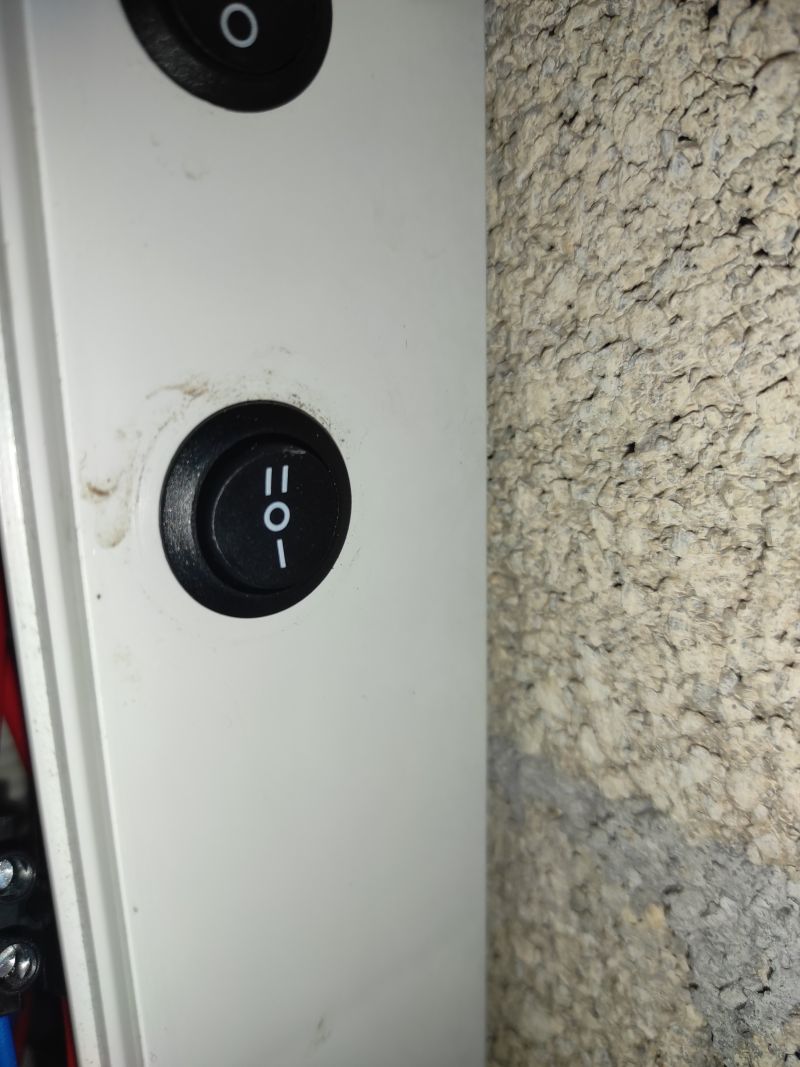

Our être plus précis, il y a sur mon coffret un interrupteur à trois positions : arrêt, marche forcée et programmation duquel partent trois fils, un qui allait au Neutre, un au 1 et le dernier au 3.
Mais je ne sais pas quoi en faire

Oui c'est le bon branchement pour cet interrupteur.
Il faut donc laisser l'interrupteur en position centrale pour que le wifi soit opérationnel.
Le fil en 1 de l'horloge à mettre en 1 du module wifi, les fils en 3 de l'horloge à mettre en 2 du module wifi.

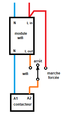

Ah parfait si ça fonctionne. Néanmoins je ne comprends pas pourquoi vous avez eu ce problème de neutre. En principe, il devait exister sur le commun de l'interrupteur 3 positions. Comme le montre l'image, en position horloge le neutre est aiguillé dans le contact de l'horloge alors qu'en marche forcée le neutre commande directement le contacteur. Sans le neutre je ne vois pas comment celà pouvait fonctionner. Bon bref ! le principal est que vous ayez réussi ce branchement.

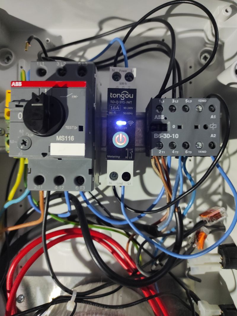

Voilà un an et demi, et grâce au forum, j'avais réussi à domotiser la pompe de ma piscine. Mai voilà que mon contacteur wifi m'a récemment lâché.
J'en ai donc racheté un mais d'une marque différente et je n'arrive pas à le brancher correctement.
Il est alimenté, a reconnu par mon réseau wifi mais l'appui sur le bouton marche ne déclenche rien ?
Pouvez-vous m'indiquer le branchement correct ?
Merci d'avance
Dept : Herault
Env. 50 message Herault

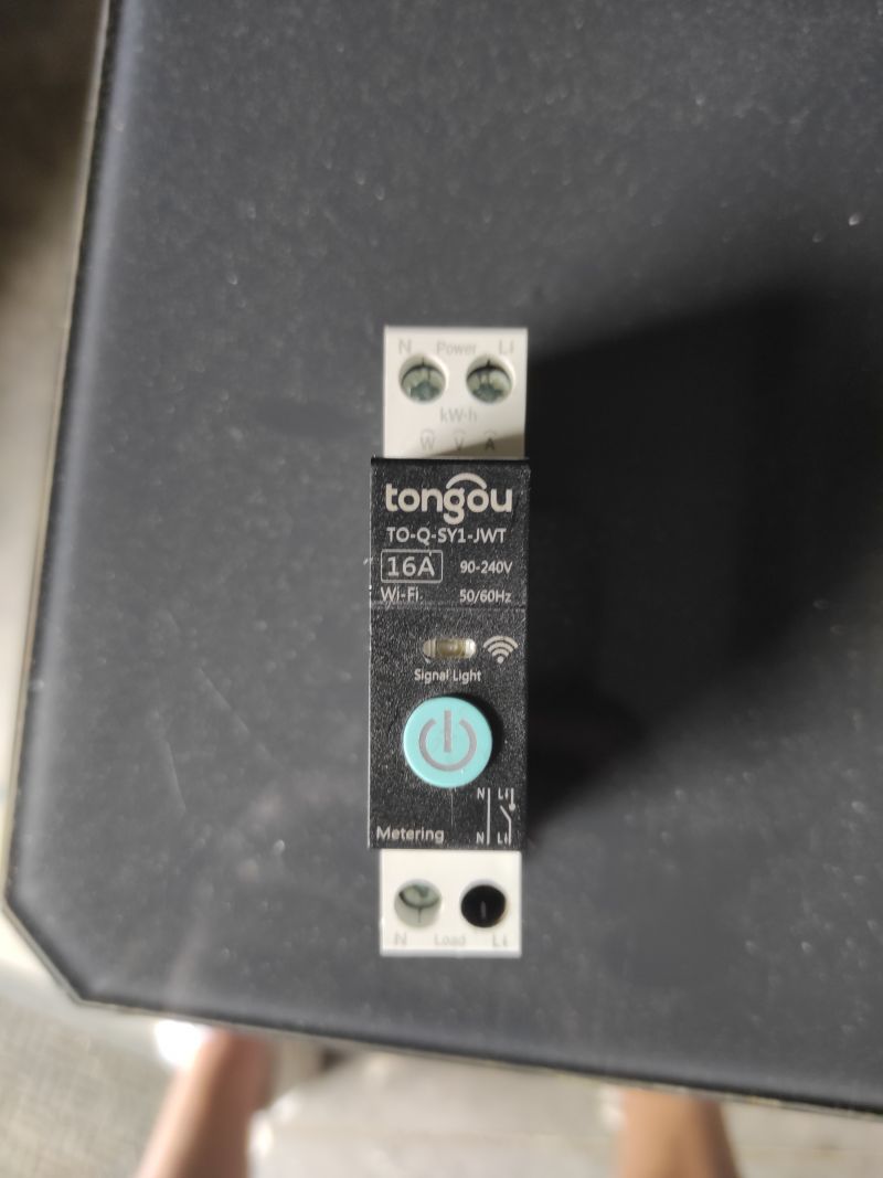

Voilà la bête
Dept : Herault
Comme cela, ça devrait aller :
Bonjour Hexamatic,
Je me suis attelé au branchement ce matin mais n'ayant pas bien compris comment je devais brancher A2, je l'ai relié directement au Lo du contacteur Wifi. Par contre, je n'ai pas branché la marche forcée à L1 car mon instinct de survie me pousse à ne pas mettre deux fils de couleur différente sur la même borne ?.
Tout fonctionne mais mon interrupteur wifi/arrêt/marche forcée est désormais totalement débranché et forcément inopérant.
Où dois-je brancherles trois fils qui restent pour retrouver le fonctionnement initial ??
Dept : Herault

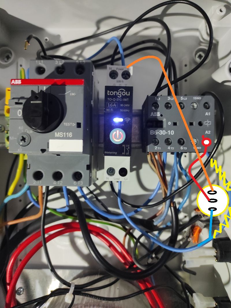

Voilà le module wifi branché
Dept : Herault
Je comprends, la liaison est directe et ça fonctionne. Faites une photo de l'interrupteur trois positions (côté connexions) Je vous dirais comment l'insérer dans le circuit. Mais déjà avant tout, essayez de respecter les couleurs de fils (neutre = bleu, autres couleurs pour la phase L)

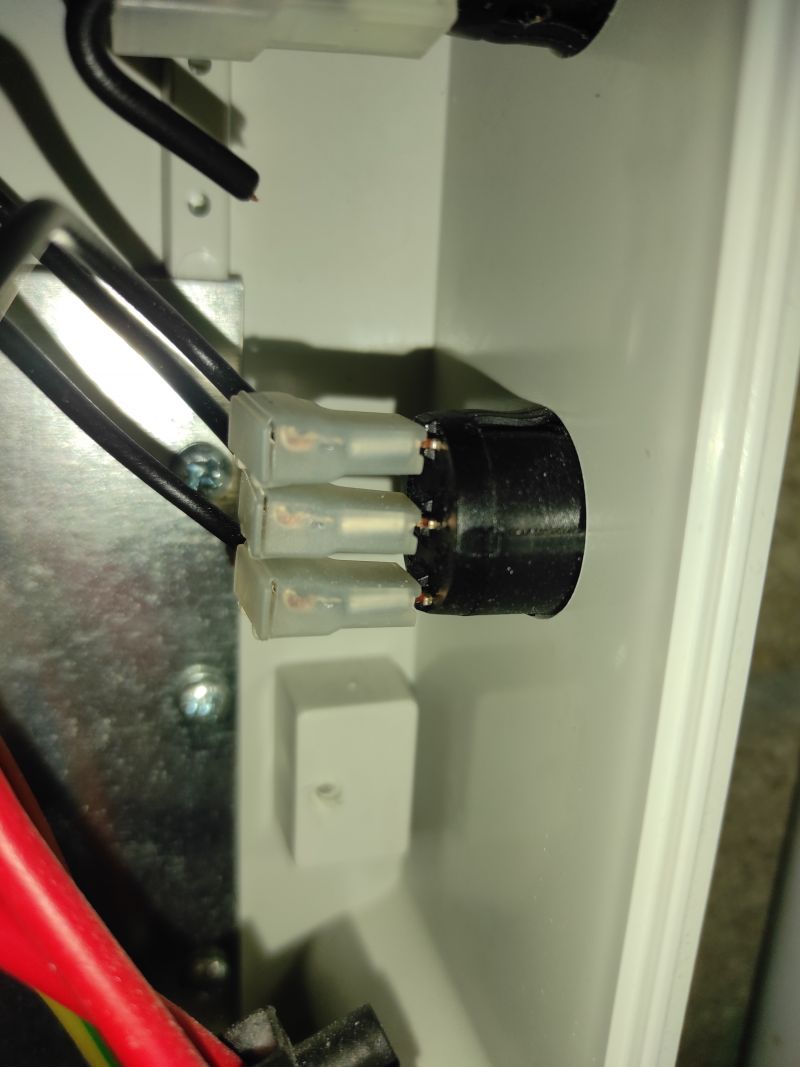

Et voilà l'interrupteur
Le "II" est la position Auto
Dept : Herault
Ok, pour les couleurs laissez comme ça, sinon il va falloir recâbler tout le coffret.
Pour l'interrupteur , je pensais le voir entièrement décâblé . Et vous savez où vont tous ces fils ?

Ils ne vont plus nulle part. Ils sont tous les trois débranchés

Sur la module Wifi précédent, le fil du milieu allait sur N (avec 1L1 du contacteur ABB), le fil du bas (marche forcée) allait sur 1 et le fil du haut (auto) allait sur 2 (avec A1 du contacteur ABB)
Dept : Herault
Donc vous pouvez faire comme cela, c'est ce qui correspond à mon schéma précédent.
Interrupteur en jaune, et fil  vers A2 supprimé.
Je ne sais pas comment l'inter commute ses contacts à l'intérieur, mais il est possible que vous soyez obligé d'inverser orange et bleu sur l'inter. pour avoir les positions auto et marche forcée comme avant , mais c'est un détail.
Tout fonctionne comme avant.
