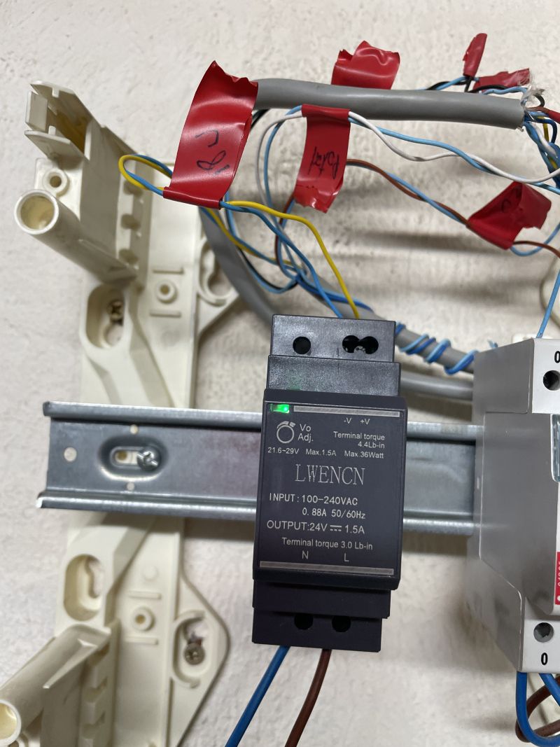

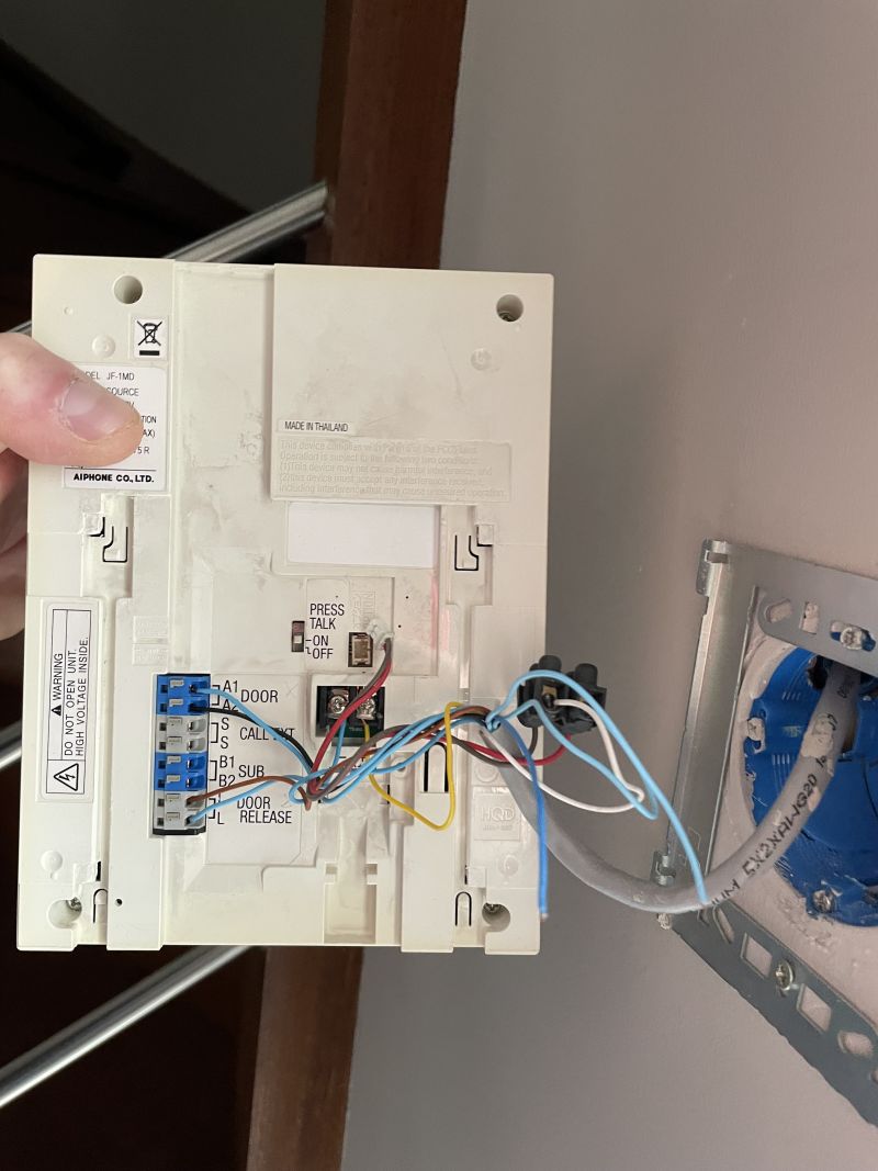

Propriétaire récent d'une maison, je constate qu'il y a l'installation suivante pour l'interphone :
- Moniteur AIPHONE JO1MD situé dans la maison
- Platine JO-DV à côté du portillon donnant sur rue (scélé au mur avec ciment) - Situé à une 10aine de mètre de la maison
- Alimentation PS1820DM situé en sous sol de la maison
Ce visiophone 2 fil contrôle l'ouverture du portillon avec gâche électrique. Pas de portail.

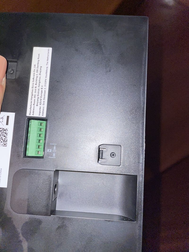

Après recherche, je me tourne vers une Visiophone 2 fils, connecté HP7 2K, EZVIZ - pour de nombreuses raisons(Connecté, badges, détection intelligente, écran tactile...). Je souhaite donc confirmer avec vous :
- Est-ce qu'il est bien compatible avec l'installation existante ? Malgré le fait qu'on soit sur secteur et pas directement sur le transfo en sous sol.
- Sachant ici, que le le transfo au se branche directement secteur et se plug a l'arrière de l'écran LCD - avez-vous une idée pour rendre cela discret ?

BJR Q1:oui le cablage est compatible.Q:2 pour le transfo,comme suit:couper le fil noir/noirblanc,le transfo sur une prise a coté du tableau,la prise jack dans le visio,et les reliers avec une paire éxistante libre.Crdlt

Malheureusement, je viens d'essayer d'effectuer le branchement et lorsque je branche, la gache s'enclenche en continu. Savez-vous comment résoudre cela ?

Env. 10 message Jura
En fait le branchement est beaucoup plus simple. L'alimentation classique 12V du EZVIZ permet d'alimenter directement la palatine Rue. Il y a donc 2 cables qui partent du moniteur vers la palatine rue et 2 cables du moniteur vers gache electrique.

Bonsoir, je lis votre post et je souhaite procéder à la même installation que vous. Sur ma platine intérieure air phone je dispose de plusieurs fils : porte, portillon,  portail et alimentation. Je suis perdu car sur le ezviz il y a une fiche pour l’alimentation ( via transformateur ou prise classique) et une connexion écran uniquement. Je ne sais pas quels connectiques de l’ancien interphone en photo je dois relier sur le nouveau . Pourriez-vous m’éclairer? Je vous remercie.
