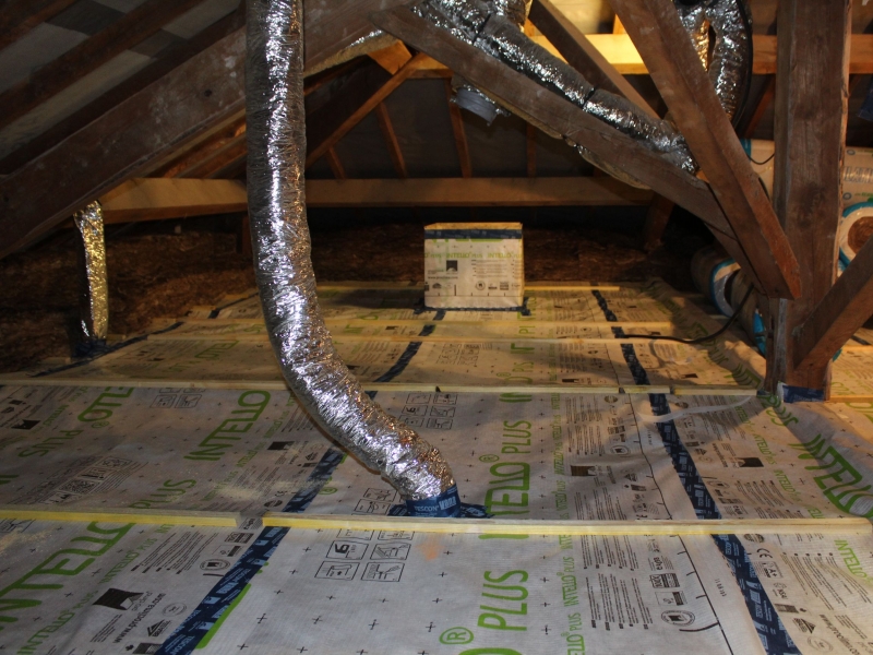

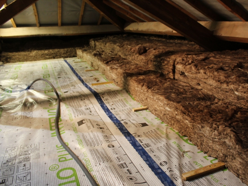

Salut à tous,
je cherche à savoir dans quel sens on pose le pare vapeur Proclima Intello plus dans le cas d'isolation de comble.
D'après cette notice le pare vapeur ce pose côté imprimé vers la pièce chauffé :
"INTELLO et INTELLO PLUS doivent être posés avec le côté filmé (inscription) vers la pièce."
Or pour les combles la pièce chauffé étant en dessous j'aurais envie de mettre le côté imprimé dessous (directement sur le plafond).
Le problème c'est quand je vois ça ou encore ça (site d'origine des photos) je me pose des questions.
Quelqu'un pourrais me dire si cela à vraiment une importance et dans quel sens le poser?
merci d'avance !

trouvé dans le DTA 20/15-340_V2 intello / intello plus en MOB
En 2.9 Mise en oeuvre
< INTELLO et INTELLO PLUS doivent être posés avec le côté filmé (inscription) vers la pièce. Ils peuvent être posés tendus et
sans flottement dans le sens longitudinal ou transversal de la structure porteuse.>
Nota : que ce soit en MOB ou en combles ne change pas le sens de pose .
Cdt

Toute la question est de savoir qu’est-ce qu’il entende par « pièce » : la pièce chauffé ou la pièce où l’on pose (= comble dans mon cas)
Dept : Ain
Pièce chauffée bien entendu !
Le comble n'est pas une pièce mais on parle plutôt de volume non chauffé .
Et en plus c'est logique avec la pose sur le mur.
<Toute la question est de savoir qu’est-ce qu’il entende par « pièce » : la pièce chauffé ou la pièce où l’on pose (= comble dans mon cas) >
+1;la pièce (ou le comble)ou l'on pose .
