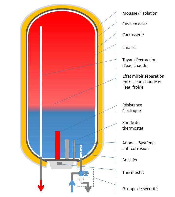

Faut savoir que c'est l'eau froide qui pousse l'eau chaude
Dept : Seine Et Marne
Ancienneté : + de 11 mois
Regarde si ton ballon n'est pas raccordé à l'envers

Si tu veux de l'aide, répond aux questions ? a tu assez de pression quand tu n'ouvre que l'eau chaude et ton ballon est il bien raccordé ? Comme sur le schéma
