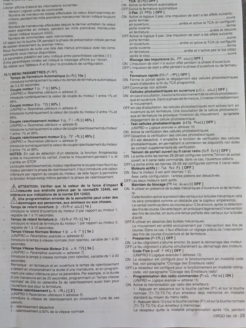

J'ai un soucis avec la programmation de la motorisation. En effet je trouve que les battants de mon portail " frappe fort " sur la butée mécanique et qu'ils ne ralentissent pas assez.
Je ne comprends pas bien la notice. Il est indiqué" introduire le temps à vitesse normale( non ralentie) " pour ensuite dans la rubrique remarque qu'il faut programmer 'une vitesse inférieure. Je précise avoir dans la programmation une vitesse de ralentissement de 33% (2).
Une aide svp pour m'expliquer la bonne procédure et les bonnes valeurs à mettre dans la programmation. Merci

Il me semble qu'il y a plusieurs paramètres à prendre en compte :
- espace de ralentissement à la fermeture (en %)
- espace de ralentissement à l'ouverture (en %)
mais aussi :
- espace de décélération (en %)
et :
- vitesse de ralentissement (en %)
Lors de la programmation, c'est de l'auto-apprentissage avec reconnaissance de la course de manoeuvre ?
Présence de FdC de manoeuvre ?
JC
Salut JCdu26 , oui c'est de l'auto apprentissage. Avec came d'arrêt méca réglables dans les moteurs.
J'ai essayé de varier l'ensemble des paramètres, y compris le couple mais rien y fait. Comme si les variations des valeurs de 1 à 100% n'ont aucunes influences.
Dura lex Sed lex
De : Au Vert (51)
Je crois qu'il faut modifier le paramètre, le valider, puis laisser faire une manoeuvre complète pour qu'il soit pris en compte.
Mais j'en sais guère plus !

@Exocet effectivement BFT ne répond qu'aux professionnels. Sur le Virgo si j'ai bien compris il n'y a que trois paramètres a programmer. Les secondes de la vitesse normale d'ouverture ou fermeture et le % de ralentissement

aprés avoir fait l'autoset j'ai comme réglage :
couple moteur 1: 27
couple moteur 2:  23
couple ralentissement moteur 1: 15
couple ralentissement moteur 2: 15
temps de retard ouverture 2s
temps de retard fermeture 1.5s
temps vitesse normale moteur 1: 9s
temps vitesse normale moteur 2: 10s
vitesse de ralentissement: 1 (50%)
sachant que pour mes vantaux a vitesse normale l'un s'ouvre en 11s et l'autre en 12secondes et franchement le ralentissement est à peine perceptible et le premier vantail claque très fort ( il rebondit même sur la butée d'arret au sol).
Le fait de ne pas avoir de butés mécaniques en fermeture sur les moteurs ( j'ai un sabot au sol) modifie t'il le processus de fermeture?

@Exocet je viens de lire page 25 à la rubrique maintien de blocage " de cette façon en anticipant légèrement l'intervention des fins de course..."
Dans le manuel du nouveau virgo:
"5) RÉGLAGE FIN DE COURSE ET FIXAGE DES BLOCS D’ARRÊT.
L’actionneur VIRGO SMART BT A est muni de blocs mécaniques d’arrêt en fin de
course qui rendent superflue l’installation des butées d’arrêt au sol.
Régler les fins de course comme décrit au paragraphe “Branchement moteur et
réglage fin de course dans la section panneau de commande THALIA.
En se référant à la Fig. G, procéder comme suit :
- Localiser les points de fin de course d’ouverture et de fermeture et fixer les
blocs d’arrêt de façon à ce que le bras leviers se positionne contre la butée
légèrement après l’intervention des fins de course."
est ce une piste?
Je vais tester demain la fermeture sans le maintien de blocage voir l'impact des vantaux et après je testerais cette methode décrite dans le nouveau manuel d'installation du nouveau virgo

J'ai testé en anticipant légèrement les fins de courses  ( une notion très subjective BFT aurait pu etre plus précis).Je me suis fait des cales avec mon imprimante 3D et je trouve que le meilleur résultat s'obtient avec une anticipation de 2mm.
Les vantaux claquent bien mons fort (même si bizarrement cela ne semble pas régulier sur l'ensemble des manoeuvres ).
Je vais essayer de jouer sur le "temps de vitesse normale" pour affiner
