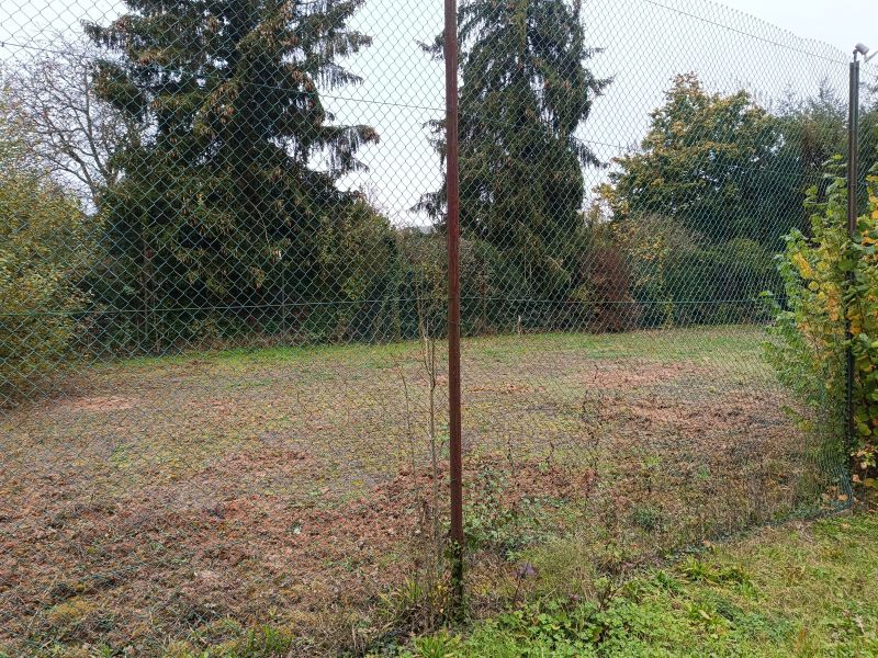

Bonjour a tous ,
Je suis nouveau sur ce site .
Je vais prochainement faire l'acquisition d'une maison.
Sur le terrain il y a un ancien terrain de tennis en terre battue abandonné depuis très longtemps.
Je me demande si il est possible de planter facilement du gazon afin de faire un espace de jeu pour les enfants .
En dessous il doit sûrement y avoir une couche de calcaire  une couche de mâchefer et une couche  d'empierrement.
Du coup pour remettre du gazon j'ai peur que cela soit compliqué.
Et la solution de refaire le terrain de tennis est beaucoup trop chère sachant que je ne pratique pas ce sport .
Avec le temps il y a de la mauvaise herbe qui a fini par pousser .
Est ce que quelqu'un aurait un avis ?
Merci d'avance

Voici le terrain de tennis en question !
Il y a des sangliers qui ont commencé à labourer un peu...

Votre question est tout à fait légitime, et en tant qu’expert en analyse des sols et en géotechnique, je peux vous éclairer sur les possibilités de transformation d’un ancien terrain de tennis en terre battue en espace engazonné, notamment dans l’optique d’un usage ludique pour des enfants.
Il faut savoir qu’un ancien terrain de tennis, même abandonné, conserve une structure de sol très spécifique. Comme vous l’avez justement identifié, sous la terre battue superficielle se trouvent généralement plusieurs couches compactées, notamment une couche de calcaire finement broyé (souvent appelée "schiste calcaire"), une couche de mâchefer ou matériau drainant, puis un empierrement compact destiné à stabiliser l’ensemble. Ces couches ont été conçues pour garantir un bon drainage, une portance homogène et une surface dure. Elles sont donc très peu favorables au développement d’un gazon classique, qui a besoin d’un sol meuble, bien aéré, et apte à retenir l’humidité et les nutriments.
La pousse spontanée de mauvaises herbes que vous constatez est normale, car certaines plantes pionnières parviennent à se développer dans des sols pauvres ou très compacts. Mais cela ne signifie pas qu’un gazon de qualité, dense et agréable pour un usage récréatif, pourra s’installer durablement sur ce type de support sans intervention.
Si vous souhaitez transformer cette surface en espace engazonné, plusieurs options s’offrent à vous selon le degré d’investissement que vous êtes prêt à engager. La solution la plus simple, mais aussi la plus risquée sur le long terme, consisterait à ameublir en surface la couche existante (sur 10 à 15 cm), y incorporer du terreau ou du compost et semer un gazon rustique. Cette méthode peut fonctionner temporairement, surtout si vous choisissez un gazon peu exigeant, mais elle risque d’être instable, avec une faible rétention d’eau et un enracinement superficiel.
La méthode plus pérenne consisterait à décaper la terre battue et les premières couches compactées sur environ 20 à 30 cm, puis à reconstituer un sol végétal en apportant de la terre végétale meuble et fertile, bien nivelée et amendée si besoin. Cela permettrait d’assurer une bonne implantation du gazon, un drainage naturel sans blocage racinaire, et une meilleure durabilité dans le temps, même en cas d’usage intensif par des enfants.
En résumé, il est tout à fait possible de transformer cet ancien terrain de tennis en pelouse, mais il est important de comprendre que sa structure actuelle n’a pas été conçue pour cela. Pour obtenir un gazon esthétique, résistant et confortable à l’usage, un minimum de terrassement ou de reconstitution du sol sera nécessaire. Si votre budget est limité, commencez par tester une petite zone, améliorez le sol localement, et voyez comment le gazon évolue sur une saison.
Cordialement.
