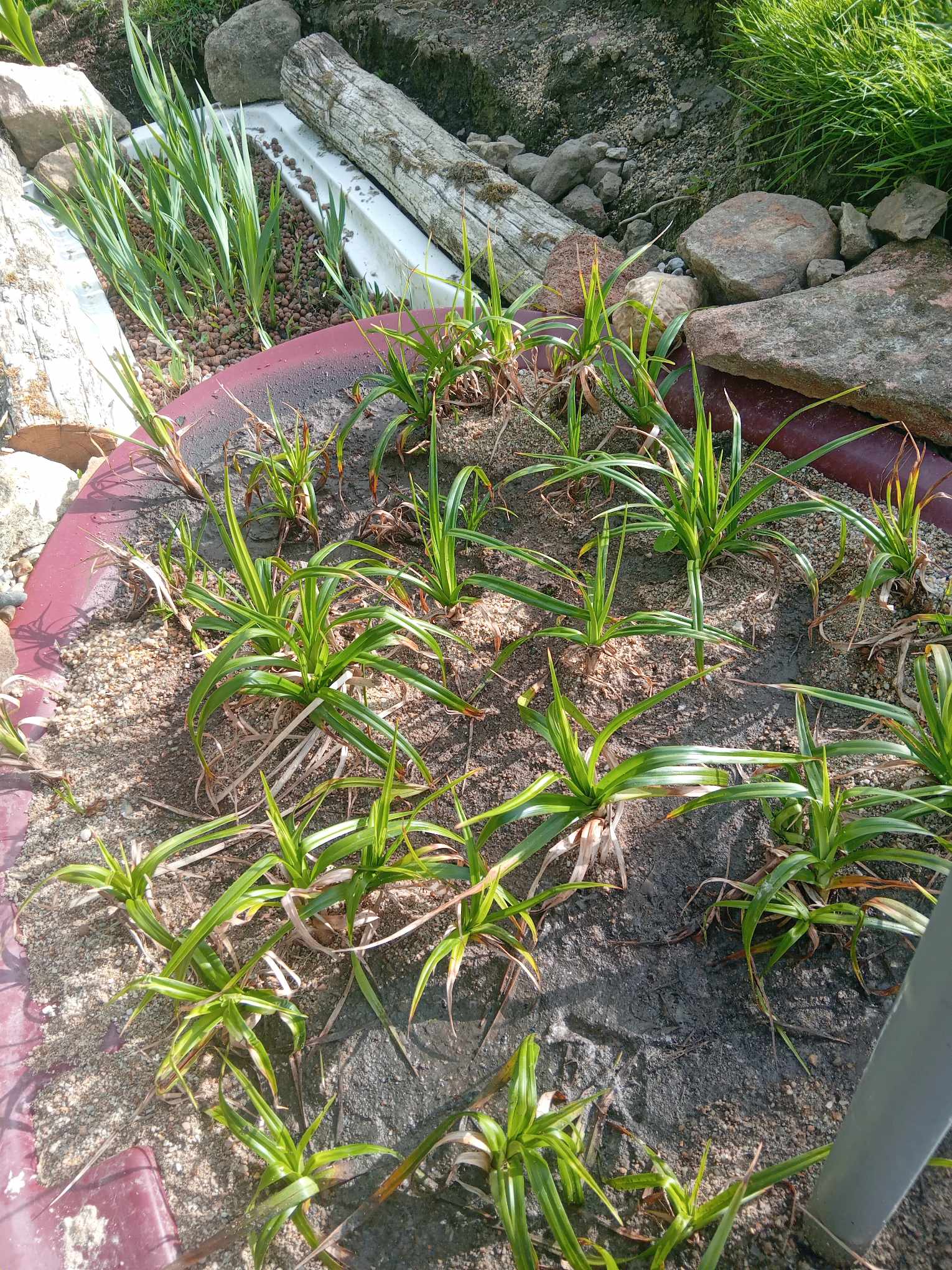

La mienne est une DIY non-agréée par la SPANC, qui doit avoir une dizaine d'années, qui sert uniquement au traitement des eaux grises (TLB en WC). 2 bassin en plastique semi enterrés de 1EH s'enchainent avant d'arriver dans une petite mare. Si le 1er bassin ressemble à un filtre vertical, son évacuation est trop haute ; le second bassin fait office de filtre horizontal.
Mon problème, les eaux grises s'arrêtent net et stagnent dès l'arrivée à l'entrée du 1er bassin. En effet, les billes d'argiles et la pouzolane sont pleines de boues grises et de terre. Il n'y a pas de filtration. Les eaux finissent par déborder et s'infiltrer sous le bassin ...
Je pars donc sur une réhabilitation de ce 1er bassin : sortir les roseaux par motte, curer, laver la couche filtrante (billes+pouzo), une fois le bassin vide, en profiter pour revoir l'état des tuyaux PVC et la pente du bassin, puis refaire une couche avec du gravier 10/20, remettre la couche filtrante lavée, replanter les roseaux.
Ma question est : est-ce que ça ne serait pas plus simple de curer intégralement le bassin, de racheter billes+pouzolane propre, voire même de replanter des nouveaux roseaux. Car nettoyer l'ensemble des racines pleines de boue et enchevêtrées dans la couche filtrante, c'est un bon gros chantier, et je sais pas si le gain en euro de récupérer ce qui est déjà existant est rentable vu le temps à passer sur un nettoyage.

Le chantier a commencé. En curant le 1er bassin (filtration verticale) je constate que le tuyau de drainage au fond remonte en forme de coude, pour ensuite se deverser dans le 2eme bassin.
Je n'ai jamais vu cela sur les différents schémas de phyto en ligne, et n'étant pas brillant en physique, je me demande si cela est vraiment fonctionnel ?

Voilà les étapes du chantier de nettoyage :
1 - sortir les mottes de roseaux
2 - extrait le substrat filtrant : billes d'argile et pouzzolane d'un côté, tuiles cassées de l'autre
3 - nettoyer et tamiser les billes d'argile/pouzzo
4 - extraire les déchets végétaux, enlever des racines, curer les boues grises
C'était pas une partie de plaisir, mais à 2, ça nous a pris une matinée, puis tout aujourd'hui (avec quand même une bonne pause barbecue). Le karcher est indispensable pour nettoyer et pour ramollir les mottes à extraire. Sinon c'est juste pelle, petits râteaux et pelles de jardinage pour curer et couper les racines.
J'ai fait une galerie avec les étapes et quelques interrogations ici : https://postimg.cc/gallery/qTS04j0
Comment ça peut marcher : avec un drain trou vers le haut et un coude vers l'évac presque aussi haut que l'arrivée ?

Bon, la pente est vraiment mal faite, donc finalement, on se fait le 2eme bassin aussi ...
Idem ici dans le bassin horizontal, un coude avec un drain au fond.
Je me dis que le gars qui a fait le système a "simulé" le fond du bassin avec ce coude pour ne pas avoir à faire 2 niveaux avec les bassins (comme il est d'usage : le bas du bassin 1 devant être au dessus du haut du bassin 2), mais du coup avec le sol argileux, la pente a disparu et les eaux stagnent ...
Et je ne suis pas sûr de l'efficacité de ce drain+coude

Pour le fil d'eau, il semble que tu ais un filtre semi-vertical en 1er. Le coude ça marche, mais tu as un fil d'eau permanent jusqu'au bas du coude.
Dans ma phyto, aquatiris me fait mettre dans le filtre vertical 20cm de galets roulés lavés 11/22 ou 20/40, 25cm de 6/10 ou 4/12 lavés, 15cm de sable 0/4 d'assainissement. Et apparemment ils sont assez pointilleux sur le choix des galets, tous ne se valent pas et je ne peux pas les prendre dans n'importe quelle carrière (il faut que je fasse valider la qualité des galets avant la commande). Mais n'étant pas une filière Aquatiris, je ne sais pas comment fonctionne la tienne donc aucune idée :/
En revanche le drain PVC (fentes vers le bas) pour ressortir (le coude c'est bof sauf s'il est prévu pour les plantes qu'un fil d'eau reste en permanence ?) c'est normal. Le tube souple/accordéon en revanche c'est pas beau, même si potentiellement ça marche.
En 1er lieu il faudrait corriger la pente, quitte à faire un 1er filtre complètement hors sol (si par gravité ça fonctionne, sinon pompe de relevage nécessaire).

Nous qui voulions juste curer le 1er bassin, et bien on a tout refait ! J'en profite pour préciser que je ne suis pas seule et que ma compagne est encore plus besogneuse que moi.
Merci Woofy pour ton retour, je réponds point par point.
J'ai eu le gars de la SPANC du coin au téléphone après l'achat de la maison. C'est lui qui a fait le diagnostic. Bien sûr ce n'était pas au norme et ça ne le sera pas, mais il m'a dit que je ne serai jamais inquiété : il a des systèmes bien pires ici (rejet direct en rivière ou en puits... avec javel et compagnie). Dans ma mare de finissage, il y a moult tritons qui sont la preuve d'une bonne qualité d'eau.
OK le coude ça marche tant qu'il est submergé. J'ai gardé ce système uniquement pour le 2eme bassin (le tube souple moche est immergé donc invisible ;) ). Bien sûr je mets les fentes du drain vers le bas ; le gars qui l'a faite les avait mises vers le haut... donc vite bouchées.
Pour les gravillons et galets j'ai fait en m'inspirant de différents systèmes, et la pente est corrigée (on a sué : sol ultra argileux).
Voilà la suite du chantier : https://postimg.cc/gallery/VSP4Fsf[/url]
Il me reste une question : la "cheminée" dans le 1er bassin (filtre vertical) : selon les sources, c'est un regard ou cela permet une arrivée d'air au fond dans le drain pour le bon fonctionnement ?

Pour la cheminée, moi j'ai ça en extrémité de drain. Je ne sais pas trop l'utilité, on dirait que c'est comme une ventilation primaire, pour éviter les désiphonnages Mais y a rien à désiphonner.
Donc oui, peut-être pour aérer par le dessous et assurer que c'est bien une filtration aérobie (et pas anaérobie comme dans les fosses septiques : c'est ça qui fait sentir mauvais).

Merci oui c est vrai j'avais également lu que c'était pour les odeurs. J'avais un tube de 40 en trop alors, en bon élève, on la mis.
Après dans la précédente phyto totalement bouchée de boues grises et sans cette cheminée, il n'y avait aucune odeur l'été quand on a visité ! Comme quoi, passer au TLB ça facilite bien l'épuration.
Ca fait un peu plus de 24h maintenant et il a plu. Le bassin 1 récolte les dépôts des douches/vaisselles. Le bassin 2 est bien saturé en eau. Ca s'écoule assez rapidement du bassin 1 au 2 et a la mare, mais j'imagine qu'il faut laisser 2-3mois au système racinaire des roseaux pour se reformer et bien filtrer l'eau dans le 1 ?
Merci, je reposterai le resultat au printemps et à l'été.

Bilan :
Tout va bien, tous les roseaux et les iris transplantés ont repris.
Après un week-end en avril à accueillir une vingtaine de personnes on constate une accumulation de boue grise, et donc les limites liées au volume des 2 (mini) bassins, que l'on a curé rapidement pour revenir à la normale.
Le système racinaire n'étant pas encore assez développé, les eaux épurées traversent assez rapidement le système. Mais bon, les larves de tritons et la multitude d'insectes présents dans la mare me confirme que c'est sans danger pour l'écosystème.
Nous referons les bassins en plus grand en temps voulu (nouvelle cuisine, LV, nouveau ballon d'eau chaude de plus grande capacité etc...).
A dans 1 an
Dept : Allier
Pour info, pour 8EH, ma phyto est composée de 2 bassins de 8m2 chacun pour le filtre vertical. Et le système alternera toutes les semaines d'un filtre à l'autre. Donc 20 personnes, pas étonnant que ça merdoie pour un si petit système.
