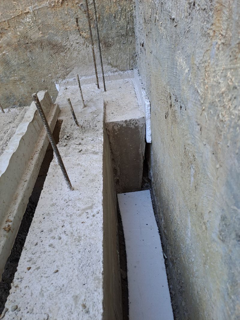

L'important c'est de descendre les fondations nouvelles au même niveau que l'existant. Le sol ayant été travaillé il n'est pas stabilisé. Ensuite placer la nouvelle fondation mitoyenne à coté et au même niveau que celle existante, même si elle déborde dans l'extension. Le mur mitoyen nouveau sera monté avec un décalage de 20 à 30 cm de l'exoistant. Au niveau de la dalle on renforcera le plancher à cet endroit pour tenir compte du débord. Dans tous les cas le mur mitoyen nouveau devra être désolidarisé du mur existant par un joint de 2 cm en polystyrène. Nota quelques fois le nouveau mur mitoyen peit être une simple cloison

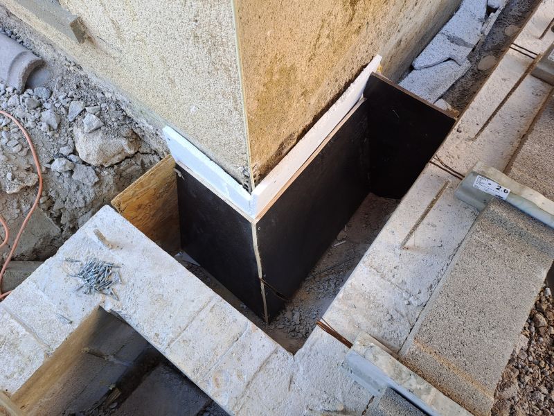

non, la nouvelle fondation ne peut pas prendre appui sur celle existante, sinon, c'est des fissures assurées.
Il faut faire la fondation au même niveau, complètement à côté avec un joint de dilatation de 2 cm ou 4 cm si sismique. La dalle devra comporter une partie en porte-à-faux.

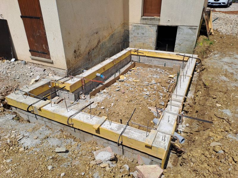

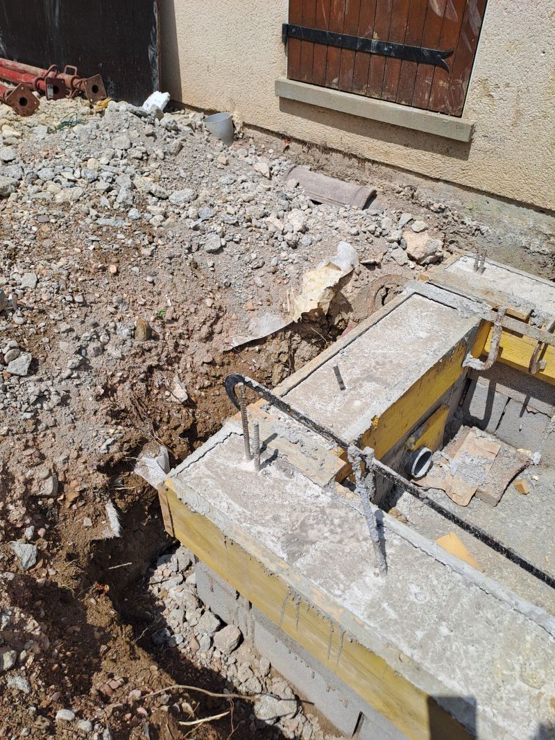

Voici mon VS agglo coffrant coulé.
Mais dans la préparation, et dans la précipitation car je devais être prêt pour le béton le samedi, j'ai oublié de rallonger mes attentes de ferraille de fondation pour les chainage verticaux de poteaux d'angles…   c'est rageant, après tout ce travail…
Aujourd'hui, je me demande quelle technique serait la mieux pour faire une reprise sur les quelques centimètres qui dépassent des agglo coffrant? (environ 10cm)
Est-ce qu'un perçage du béton des agglo et scellement chimique pourrait solutionner mon problème ?
Les attentes actuelles seront reliées au chainage du plancher.
Les attentes des futures chainages verticaux et poteaux seront reliés au chainage horizontale du planché par des attentes en L,
mais est-ce que je dois les faire reprendre dans les agglo coffrant également ?
A savoir, certains poteaux ne seront de toute façon pas reliés au chainage des semelles de fondations, car j'ai un porte-à-faux sur le plancher afin de venir me coller à la maçonnerie existante.
Merci d'avance,
Cordialement,
Dept : Meurthe Et Moselle
Bonjour, oui, il faut sceller chimiquement des aciers (si vous n'êtes pas en zone sismique). La longueur de scellement dépend du choix de la résine de scellement.

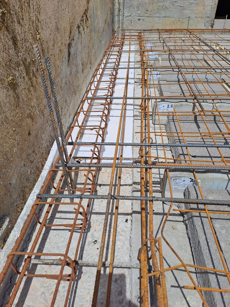

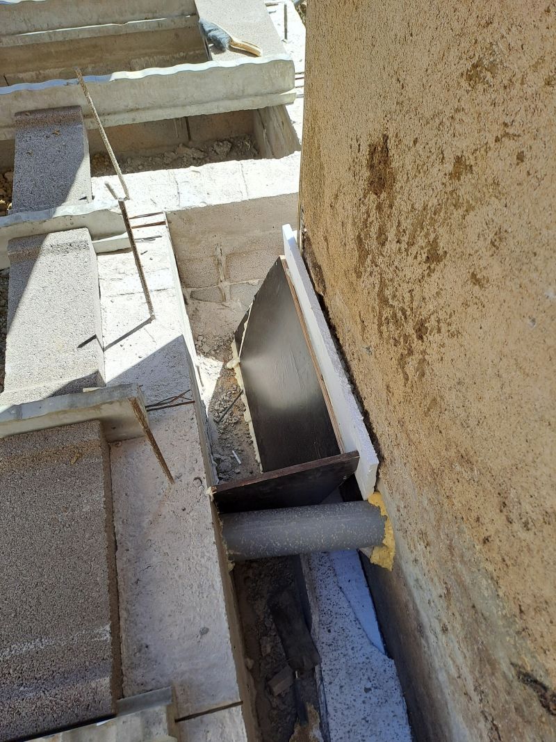

Côté nord et ouest , j'ai fais pareil pour les deux :
Un porte a faux.
Un copain quie st ingénieur béton dans un bureau d'étude, m'a fait les calculs pour l'ensemble des poutres / porte a faux.
En plus de cela, il m'a fait faire des consoles de reprise de charge au droit des futurs poteaux.
Concernant le ferraillage, le long du porte a faux est feraillé tel une poutre, et des TOR10 sont présents a chaque poutrelle , de longueur de l'extension (3,5m)
Concernant le dimensionnement du ferraillage, mieux vaux faire les calculs de charge, tout dépend ce que tu poses sur les fondations.
