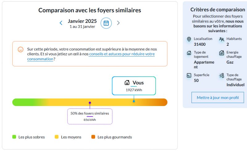

Première fois de ma vie que je vis dans un logement avec une chaudière au gaz. (je suis locataire)
j'habite dans une grande ville du sud, appartement de 49m² en RDC dans de "l'ancien" , double vitrage, mais je pense pas qu'il y ait du doublage ou alors à l'ancienne avec des briques (mais pas en placo)
La chaudière (chauffage) est réglé sur 2/6 en puissance
On active pas le thermostat qui se trouve dans un couloir et qui nécessiterait de chauffer tout le logement en continu
On allume
-petit chauffage de la Salle d'eau (faiblement mais 6-10h par jour pour humidité et car seule pièce simple vitrage)
- grand radiateur chauffage salon (20m²) : +- 4-5h par jour puissance "max" (mais chaudière est sur 2/6)
- moyen radiateur chauffage chambre : +- 10h par jour sur "moyen"
On n'est pas dans notre logement de 8h à 19h, on va dans la chambre vers 21-22h. (donc la journée on coupe tout)
+ eau chaude pour 2 personnes
nous consommations (en semaine) oscillent entre 40 kwh et 85 kwh soit entre 5 et 11 euros par jour (abo+conso)
Bref on est entre 1800 et 2000 kwh / mois et on a super froid
Il y a un problème ?

BONJOUR, Vous utilisez un chauffage central, comme si c'était des radiateurs électriques, alors que c'est différent. S'il y a un thermostat d'ambiance, ce n'est pas pour rien. Et ça ne vous oblige pas à tout chauffer en continu. C'est lui qui déclenche le fonctionnement de la chaudière lorsque la température baisse et coupe lorsque la température est atteinte.
Si vous ne voulez pas chauffer une pièce, vous fermez le radiateur ou vous le laissez tout à peine ouvert pour qu'il conserve la pièce tempérée, et bien sûr vo us fermez la porte de la pièce, ainsi cette pièce n'influencera pas le thermostat. Il serait intéressant de connaître la température du volume que vous chauffez. si la chaudière est à 2/6 la température de l'eau de chauffage est faible, en plus si le thermostat est bas, il ne fait jamais déclencher la chaudière, pas étonnant que vous ayez froid.
Lorsque vous touchez les radiateurs, à quelle température sont-ils à peu près ? Les plafonds sont à quelle hauteur ? je vois que votre logement est situé en rez de chaussée, donc pas de voisin dessous pour chauffer, sol pas isolé et très froid et encore plus s'il y a du carrelage partout. Reçoit-il le soleil, même en hiver ?
On suppose que vous êtes locataire ? connaissez vous l'année de construction de l'immeuble ? n'y a-t-il pas de traces d'humidité au dessus des plinthes
Avez vous eu un DPE lorsque vous avez loué ? comment est-il classé ? même si on sait que ce n'est pas une science exacte.
La chaudière est-elle ancienne ? est-elle à ventouse donc étanche ? ou bien plus ancienne, avec veilleuse peut-être ?

Eh ben le logement n'est pas isolé comme il faut.
Soit vous restez comme ça à regarder la consommation défiler ou changez d'appartement norme RT 2012.

J'aurai aimé connaître des exemples de consommations de gaz de certain aussi
Je pensais acheter un radiateur elec rayonnant 2000w programmé en wifi, vu qu'on a besoin de chauffage que très ponctuellement et que l'électricité coûte moins que le gaz ...
L'isolation c'est une chose mais ce n'est pas vraiment le sujet, si on oublie la température intérieure et le confort, cela me dépasse qu'on arrive à des sommes de 10-11e / jour avec UN radiateur sur le mini et une chaudière sur le mini (2/6)
Je pense que j'arrive aussi à la réalité des prix de l'énergie, on est passé de 75€/mois full elec 75m2 à 120€/mois elec-gaz 50m2
Évolution du prix de l'énergie, changer de elec a gaz, appartement moins isolé ... cuisine qui n'est plus ouverte dans la pièce à vivre (ça chauffait bien la pièce de vie la cuisine ? )

Si une telle surconsommation m'arrivait voici ce que je ferai :
1/ faire faire un DPE ou audit énergétique au frais du propriétaire. Celui-ci me permettrait de vérifier que ma consommation est dans la norme de l'étiquette énergétique.
3/ faire les mesures de conso non pas en Euro, ce qui n'est pas pertinent, mais en kWh ou en m3 pour le gaz. C'est seulement connaissant les kWh consommés et produits que l'on peut comparer les coûts des différentes sources d'énergie(1).
2/ Si ma conso ne concorde pas avec le DPE alors j'investiguerai sur une défaut du circuit de chauffage ou de la chaudière.

J'ai donné des chiffres de mes conso en kwh
- 4500kwh en full elec grille pain dans de l'ancien 75m2
- 7500kwh (gaz) + 1400kwh (elec) ancien mais RDC 49m2
Là où je m'interroge, c'est la consommation d'un radiateur au minimum, 24h d'UN radiateur de salon au mini, chaudière au mini (qu'il soit dehors ou dans un intérieur super isolé c'est la même consommation mais pas le même ressenti) = 80kwh (+10-12kwh d'ECS)

Je percute seulement maintenant sur la conso de 12kWh d'ECS pour 24h.
Impossible, vous ne savez pas relever vos compteurs.

Mercredi 25 septembre 13kwh
Moyenne entre 290 et 380kwh par mois (sans chauffage) (on n’a pas de baignoire) (on a un lave vaisselle donc moins ECS pour la vaisselle)
6,5kwh lorsqu’on est en en vacances
Je veux bien que vous m’expliquiez comment relever ma consommation de gaz

Alors je retire ma phrase, finalement vous savez relever le compteur de gaz, puisque vous avez un relevé sur le net.
Mais cela me semble délirant autant de conso pour de l'ECS, il faudrait se faire confirmer auprès d'intervenants qui ont le gaz (perso j'ai pas).
Selon moi, soit votre compteur de gaz s'affole soit votre chaudière surconsomme.

J'ai un compteur intelligent "gazpar", sitro consommation cohérente (excessive mais cohérente)
consommation en été dont 3 semaines d'absences (j'ai pas éteint / réduit la chaudière..)
en janvier, en faisant attention et des test pour voir la solution la plus économique
j'ai acheté un radiateur d'appoint electrique de type bain d'huile - connecté , ça permet de mieux gérer ...
