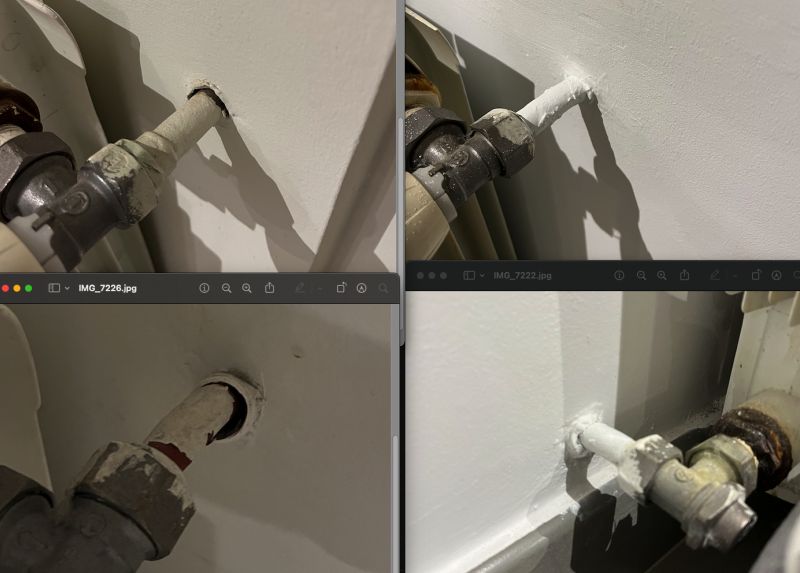

je souhaite retirer l'ensemble des radiateurs (eau/chaudière au gaz de ville) de ma maison car je passe sur un système de PAC.
Je me pose la question sur la plomberie apparente après le retrait des radiateurs et de leurs supports.
Quelle serait la meilleure marche à suivre?   faut-il que je coupe les tuyaux au + ras possible des murs avec une scie?  puis boucher le bout du tuyaux avec une pâte puis passer un enduis et peindre de la couleur du mur ensuite?   il faudrait pour cela arriver couper vraiment à ras le mur..
ou bien laisser un petit bout de tuyaux apparent et y mettre un bouchon dessus (et peindre le bouchon de la couleur du mur?)
le circuit de chauffage sera complètement fermé au niveau de la chaudière et n'aura pas vocation à être réouvert, je ne garderai que le circuit de l'ECS

Des photos aideraient à se faire une idée de la configuration.
Les tuyaux sortent-ils du placo, de la brique,... ?

Brique pour la grande majorité des radiateurs mais j'en ai un ou deux placo (photo en bas à gauche avec la gaine apparente)

Salut, dans le lien tu ne montre pas une disqueuse mais un outil multifonction (par vibration). c'est ok aussi. et si ton choix est réellement de tout supprimer alors tu peux tout couper a ras des murs ..taper au marteau et burin pour tout bourrer dans le mur et refaire un enduit.
en revanche assure toi de tout virer que quelqu'un n'aie pas l'idée de réalimenter ces tubes un jour.

Mieux vaut simplement enlever les radiateurs, laisser les tuyaux et y mettre des bouchons ; il faut aussi penser aux générations qui vont te succéder (et plus-value à la revente)
