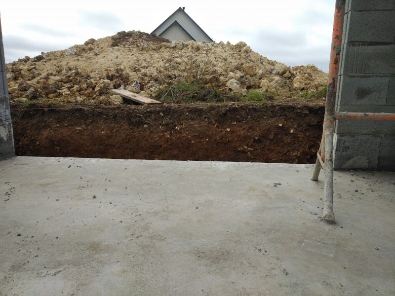

La construction est en cours et j'ai de très grands doutes sur le respect des côtes altimétriques. Dès la fin de l'élévation du vide sanitaire, j'avais remarqué que le niveau de la dalle serait très largement au-dessous du terrain naturel (50 cm au moins), ce qui ne sera pas sans poser des problèmes au niveau de l'étanchéité.

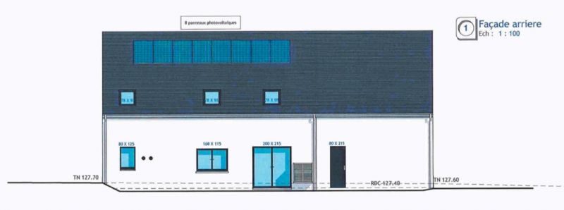

Ci-dessous les plans et photos...

On ne peux rien dire comme ça, il faut des mesures de niveau.
Demandez à une entreprise de topographie, ou à un géomètre. Vous pouvez aussi essayer de faire des mesures par vous même : avec un niveau laser à la nuit tombante, par exemple.
Les points à repérer sont en priorité la cote 127,15 de l'accès, et la cote 127,40 du seuil du garage.
Si c'est avéré que ce n’est pas à la cote : ne validez plus aucun appel de fond, car le projet n'est pas respecté.

Aucun problème d'altitude du faitage par rapport au terrain naturel d'après ces plans.
Par contre terrain naturel et terrain fini au même niveau NGF.
Et erreur de conception manifeste avec le terrain fini au même niveau NGF que la dalle du rez-de-chaussée.
La rupture de capillarité sera enfoncé dans le terrain.
Or le DTU dit bien que l'arase étanche doit être 15 centimètres au dessus du sol fini.
Voyez par exemple ce sujet de discussion de forum construire.
https://www.forumconstruire.com/construire/topic-286033-nive[...]ur-et-arase-etanche.php

Ce qui m'étonne au regard des plans c'est qu'il y a quand même des courbes de niveau (127,50). Or, le conducteur de travaux me dit qu'ils ont parfaitement respecté les côtes altimetriques. Ce qui semble paradoxal puisque la dalle est 40-50 cm au-dessous du TN. De l'autre côté, il me dit que ce qui est indiqué sur les figures ne sera pas forcément visible sur le terrain alors qu'il me doivent exactement ce qu'il y a sur les plans.
J'ai mon géomètre qui va intervenir début de semaine prochaine pour prendre altimètrie dalle et côtes terrain. Je serai fixé sur ça rapidement.
