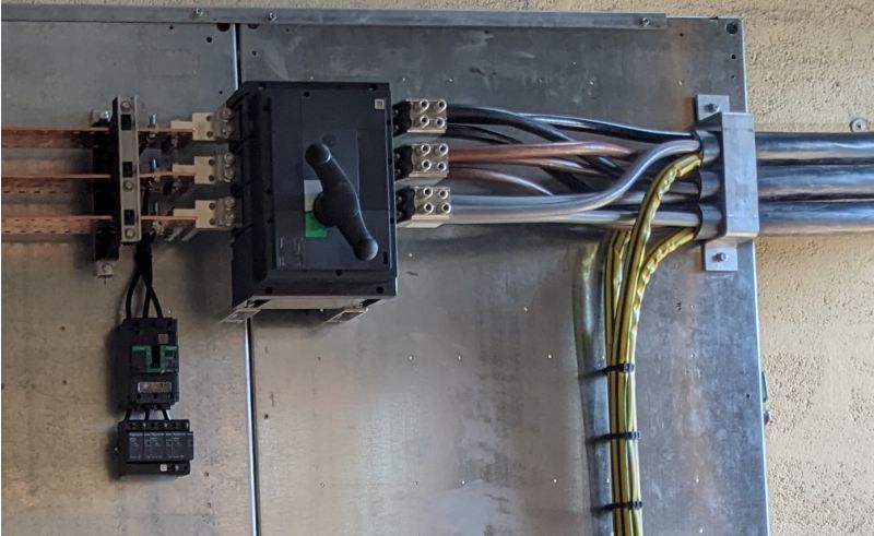

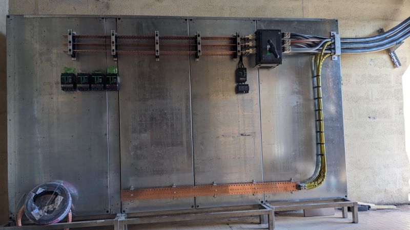

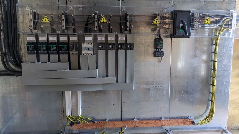

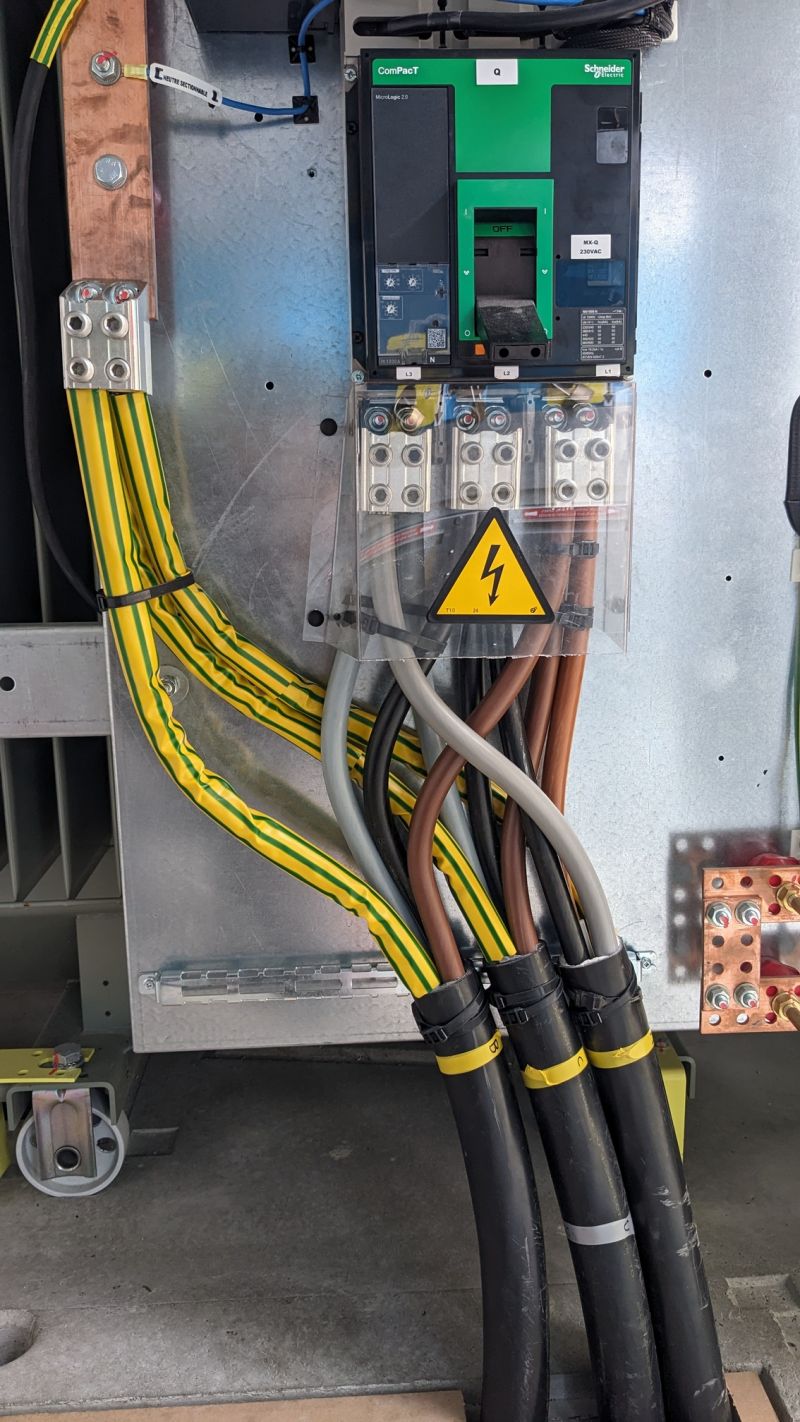

Membre utile Env. 400 message Hautes Pyrenees
Voici une photo de l'intérieur du local transfo :
il manque un grand plexiglass pour couvrir les fils marron, noir et gris.
Intérieur TGBT :
Du côté gauche il manque plusieurs disjoncteurs qui alimentent les armoires. A droite j'ai mis le parafoudre avec son disjoncteur (il manque la petite liaison de terre sur la platine). Les barres en cuivre font 175 cm de long. Il manque aussi 1 plexiglass de chaque côté du sectionneur. Les câbles des armoires arriveront d'en haut du coté gauche.
Si vous avez des conseils, je suis preneur. Merci.

Je suppose que les câbles en parallèle sont ceux qui viennent du transfo .
Le cablage est bien joli , mais jamais  personne ne pense au ""pauvre mec "" (moi parfois) qui va chercher sa place pour passer sa pince ampèremétrique entre les fils, pour vérifier la bonne répartition du courant . A moins que ce soit possible ailleurs
Dept : Loire
Oui c'est ceux du transfo. Il faut que je mette des étiquettes.
Non j'y ai pas pensé à la pince ampèremétrique !
J'ai fait attention à la longueur des câbles. A plus ou moins 5 cm c'est la même longueur à cause des courbures quand c'est dégainé !
Merci pour ton commentaire.
Je fais un zoom du tgbt pour mieux voir (il faut que je change les vis sur les barres de cuivre car elles sont trop longues)
Je reviens sur le brossage des câbles en alu : c'est très facile, la couche part facilement sans forcer ! Mettre rapidement de la graisse neutre pour éviter que l'oxydation revienne !
Dept : Hautes Pyrenees
super boulot !!!
pourquoi tu n'as pas installé des séparateurs de phases en sortie de disjoncteur ?

Membre utile Env. 300 message Savoie
Top, c'est bien propre

Membre utile Env. 600 message Essonne
Hello,
J'ai toujours un peu de mal avec les bornes à cage
Marrant d'avoir fait ce choix de type d'armoire ! je n'avais jamais vu.
Pourquoi ne pas être parti sur une gamme standard Schneider (Prisma) ?
Sinon le job est très propre.
Le choix du TN-C pour la distribution principale est avant tout un avantage financier (tu mélanges neutre et terre, donc pas de câble de terre à tirer, les jeux de barres sont en TRI+PEN, et les disjoncteurs en 3 pôles).
Et en effet, tu peux distribuer ensuite en TN-S.
phil-decuivre a écrit:Bonjour,
super boulot !!!
Merci.
Je sais pas, tu penses que c'est obligatoire ?
Dans le local transfo ils en n'ont pas mis à l'entrée du sectionneur alors j'ai fait pareil 😁 pour la sortie.

domo65 a écrit:
Les platines on les a eu gratuitement et on a de la place alors on en profite !
Les bornes à cage j'aime bien finalement car c'est la première fois que je vois ça.
Les calculs c'est un copain de l'apave qui nous les fait.
Pour les platines, ça permet aussi de faire un job qui sort de l'ordinaire Tu es bien dans un local réservé aux électriciens ? Tu vas passer quand même un peu de temps à rendre tout ça IP2X, mais j'ai hâte de voir le résultat final (ça devrait être propre vu comment ça démarre !).
Attention à bien te faire valider tout ça par un bureau de contrôle avant la fin du projet
Pour les bornes à cage, assure toi du couple de serrage conforme à la fiche produit (ni au dessus, ni en dessous !) pour t'éviter des problèmes futurs, et que tes câbles sont bien installés dedans conforme fiche technique (c'est tout ce que je peux dire ^^).
Et parfait pour les calculs si quelqu'un de l'Apave a pu t'aider
MrBapt a écrit:
Oui on est bien dans un local réservé aux électriciens.
C'est clair que ça me change des rénovations de maisons ! Surtout avec de telles puissances ! J'avais déjà fait une usine y'a 2 ans pour le même patron mais l'abonnement edf était de 125 A environ par phase d'après mes souvenirs. Y'avait une armoire au milieu de l'atelier et une armoire pour les bureaux. Là y a 5 armoires plus une pour les bureaux. Ce qui n' est pas facile c'est de câbler les armoires avec du matériel de récupération ! Il y a plusieurs marques de disjoncteurs donc ça complique car des fois j'ai pas les peignes ...
Pour l'ip2x je vais mettre 2 grands plexiglas et des goulottes passe fils pour cacher le départ et l'arrivée des fils sur les disjoncteurs.
Vous me direz si c'est bon ? avec les photos, sûrement jeudi.

Voici enfin une photo du tgbt fini !
Le courant arrive mardi !
C'était une belle expérience pour moi ! Surement la dernière !
Merci à tous pour les conseils ainsi qu'à l'IA ! Quand on y connait rien ça aide !
