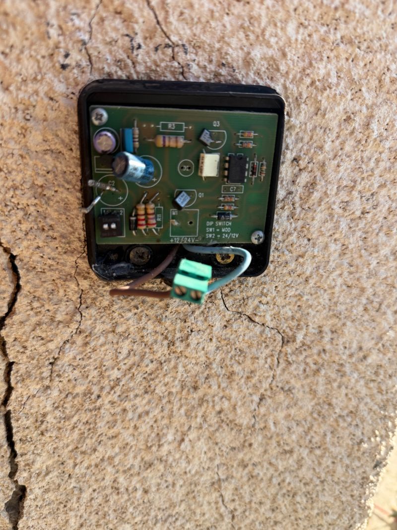

Autant vous le dire de suite : je n'y connais absolument rien en automatisme de portail.. Donc les réponses trop complexes ne me seront malheureusement d'aucune utilité.
Voici notre problème.
Nous avons acheté notre maison en 2014 et cette maison possédait déjà un portail automatique de marque Came mais nous ne savons pas en quelle année il a été posé.

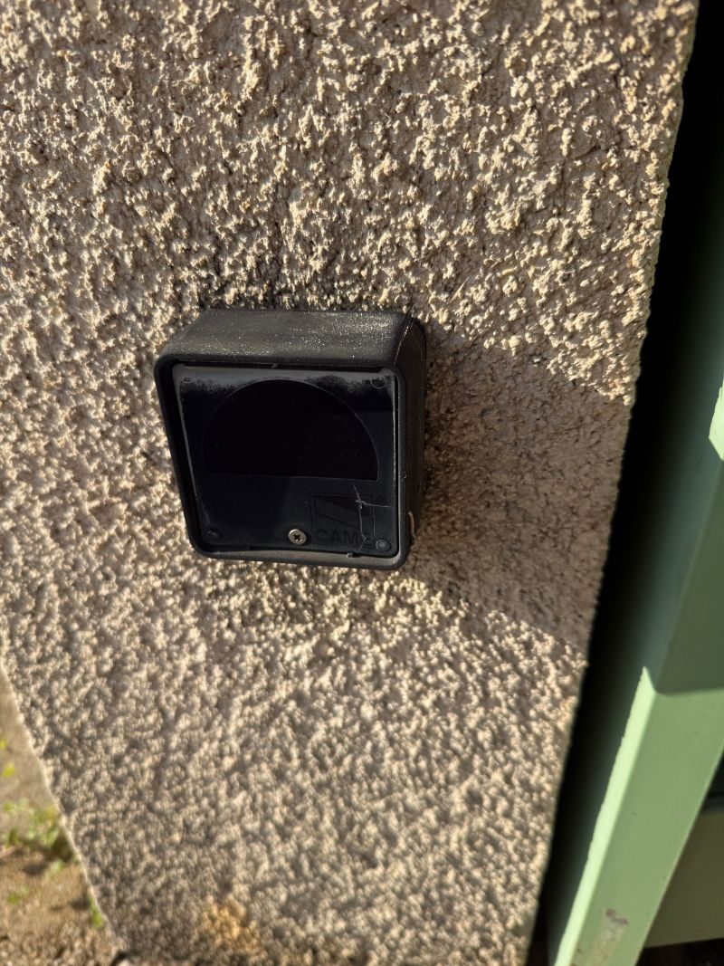

L'autre jour en rentrant notre voiture nous avons accroché et cassé une des 2 cellules de détection qui permet la fermeture automatique du portail ( et probablement le fonctionnement normal puisque depuis on peut ouvrir le portail avec la télécommande mais il ne se referme plus.)
J'aimerais donc savoir si on peut remplacer facilement les cellules ? Est-ce compliqué ? est-ce qu'il suffit de trouver une paire de cellule compatible (universelle?) et de refaire le branchement en conservant l'alignement des 2 cellules ?
Nous avons vu par exemple que chez Leroy Merlin il vendait des cellules universelles mais nous avons des doutes quant aux conseil du vendeur car c'est un peu spécifique.
Merci pour votre aide.

Je suppose qu’il suffit de repérer les réglages existants et de rebrancher de la même manière. Y a t’il des produits équivalents (universels) ?

J’ai trouvé la réf CAME DLX30CEP 806TF-0080 chez mano mano en demandant à une IA mais je me méfie des réponses parfois trompeuses
De : Béziers (34)
Il doit bien y avoir une référence de notée sur une des cellules ! ; soit sur l'enveloppe plastique externe, soit sur la carte du circuit imprimé.
Quel est le modèle de cet automatisme Came afin de vérifier la compatibilité ?
Avec le modèle, tu trouveras la notice qui t'indiquera que tu peux shunter les cellules en réalisant un pont avec un bout de fils entre 2bornes, ceci pour pouvoir te servir de ton portail en fonctionnement automatique, le temps de remplacer les 2 cellules.
