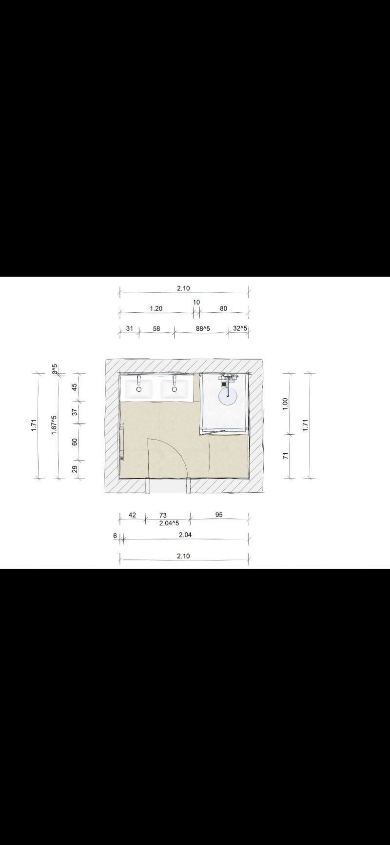

Je me permets de vous demander votre avis concernant l’aménagement / disposition d’une petite salle de bain.

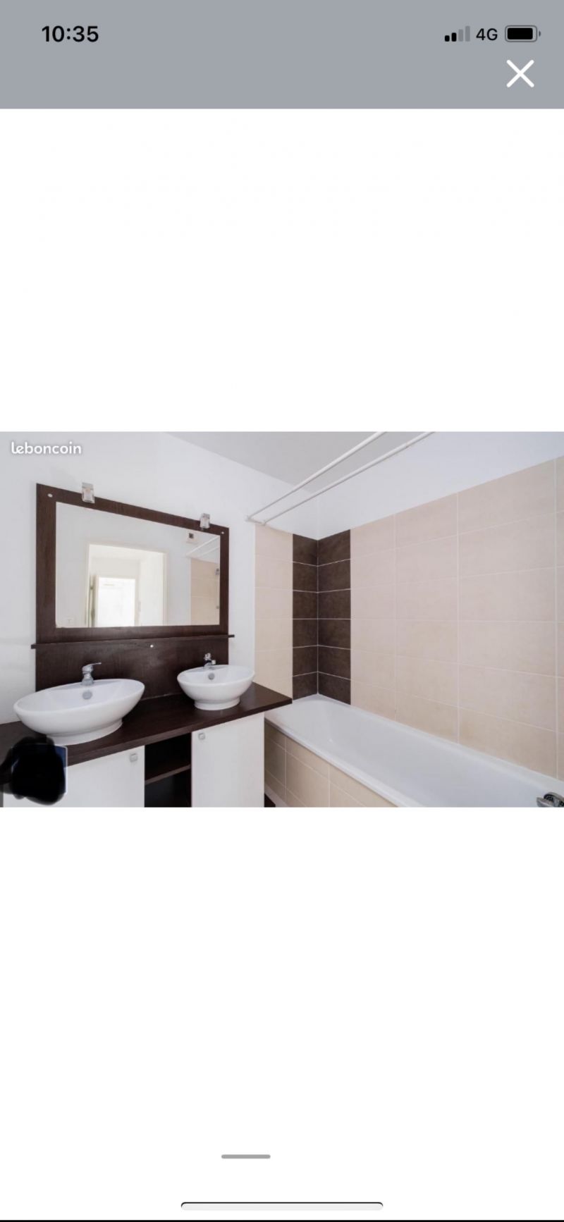

Aujourd’hui il y a un meuble double vasque et une baignoire que l’on souhaite remplacer par une douche tout en ajoutant un lave linge.
Photo : 1 salle de bain actuelle

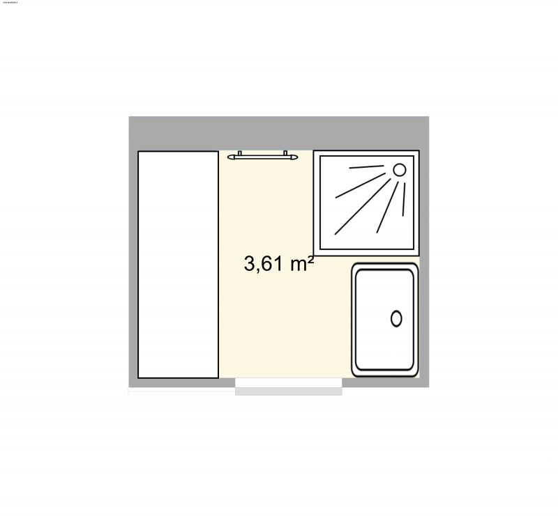

Photo : 2 projet d’aménagement avec la machine à laver là où la porte de la paroi est censé ouvrir
J’ai 2 problématiques, la première est que mon tuyau d’évacuation n’est pas du tout là où est prévu la douche et j’ai peur de devoir rehausser de pas mal de cm pour avoir un pente correcte la deuxième concerne l’accès à la douche je me demande s’il ne serait pas plus judicieux de mettre une douche type demi arc 90x90 avec 2 portes coulissantes pour accéder à la douche.
Qu’en pensez-vous ?
Avez vous d’autres idées d’aménagement ?
Merci pour votre aide

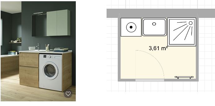

si tu remplaces la double vasque par une simple vasque , tu pourrais intégrer le lave-linge (ouverture frontale) au plan vasque .
Cela pourrait être intéressant d'ouvrir la porte de la salle de bain ( si sa configuration le permet) vers l'extérieur pour y faciliter la circulation .
AudreyHonore
option  si tu peux déplacer la porte = 1 placard avec le lave-linge dedans .

Bonjour Jane11 apparemment j'ai eu mon électricien et c'est interdit de mettre le lave linge dans la salle de bain il m'à dit qu'elle était trop petite et donc pas possible d'être hors volume d'interdiction...

à ma connaissance,il faut au moins 60cm d'espace entre douche et lave-linge et là , ils y sont .Peux tu déplacer la porte pour créer un placard ?
Site Promotelec:
"Les volumes de sécurité électrique dans la salle de bains
La série de normes NF C15-100 établit plusieurs volumes de protection pour la salle de bains. Ceux-ci délimitent des zones de sécurité spécifiques autour de la baignoire et de la douche, dans lesquelles les équipements électriques sont soumis à des restrictions strictes :
    Volume 0 : l'intérieur de la baignoire ou du receveur de douche. Seuls les équipements fonctionnant en très basse tension de sécurité (TBTS) à 12V maximum et ayant un indice de protection IPX7 sont autorisés.
    Volume 1 : l'espace au-dessus de la baignoire ou du receveur de douche jusqu'à une hauteur de 2,25 mètres. Les équipements doivent être alimentés en TBTS (12V maximum) et avoir un indice de protection IPX4 (IPX5 pour les jets d'eau).
    Volume 2 : qui s'étend sur 60 cm autour du volume 1 et jusqu'à une hauteur de 2,25 mètres. Les équipements doivent être protégés contre les projections d'eau (IPX4) et incluent par exemple les luminaires et les sèche serviettes. Les machines à laver ainsi que les socles des prises de courant ne peuvent pas être installées dans ce volume. Tous les équipements installés dans ce volume doivent être de classe II.
    Volume caché : Il s’agit du volume sous la baignoire, la douche, le spa fixe ou la baignoire de balnéothérapie. Aucun appareillage ne doit être installé en volume caché "

Jane11 donc si mon lave linge est à plus de 60 cm ça serait bon ? Je ne peux pas modifier la porte mais effectivement je peux intégrer le lave linge sous le meuble vasque dans l'angle pour obtenir 60 cm d'écart. Dans ce cas je serai ok .

oui, si le branchement électrique et le lave-linge sont à plus de 60cm de la douche c'est bon .Tu peux quand même poser la question dans la section Electricité de ce forum .

Jane11 Merci pour votre éclairage on va partir la dessus du coup un Lave linge sous plan pour être à plus de 60 cm merci
