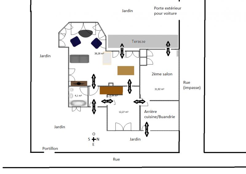

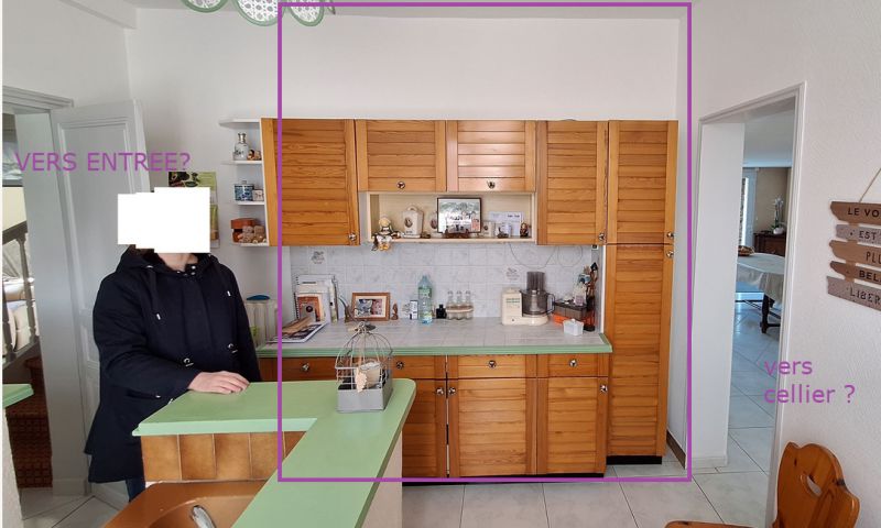

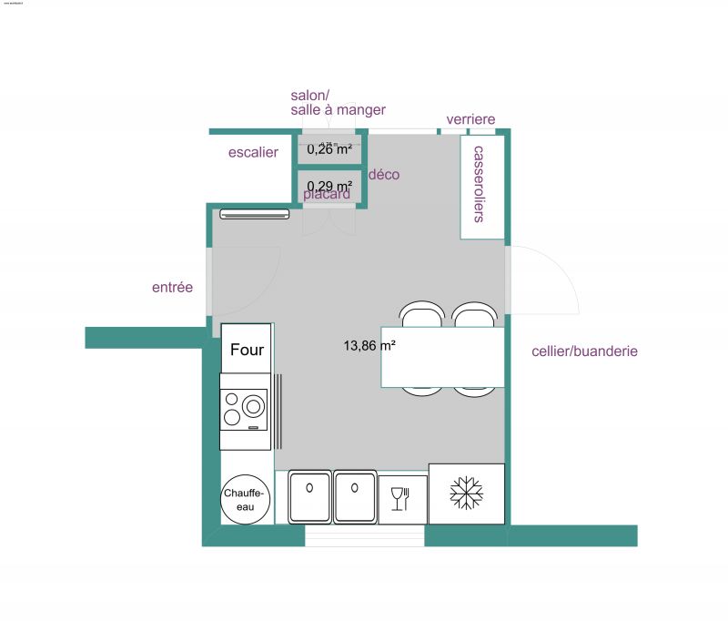

Notre cuisine est rectangulaire avec des ouvertures aux 4 cotés.
Enfin.. 1 des coté est un mur pour le moment. Mais on a prévu d'abattre la cloison pour donner directement sur le salon. Ça correspond à l'espèce de couloir sombre, derrière l'arche, qu'on voit sur les photos "Couloir 1-3".
Pour l'instant, on a prévu de garder la cloison avec l'arche (car on trouve que l'arche est jolie) mais selon vos avis et commentaires, on pourrait s'autoriser à l'abattre également afin d'avoir une cuisine complètement ouverte sur le salon.
Sur le coté de la cuisine opposé à cette arche, on a une grande fenêtre. Elle aussi, on voudrait la garder, parce que l'ouverture est vraiment sympa et ça rend la pièce très lumineuse. Comme pour l'arche, selon vos commentaire/avis on pourrait s'autoriser à la relever afin de pouvoir mettre un évier (ou autre) en dessous (aujourd'hui pas possible car la fenêtre descend trop bas).
Quand on a la fenêtre dans le dos, la porte sur le coté gauche donne sur l'entrée.
J'ai proposé à ma femme de condamner cette porte (vu qu'on aura déjà accès via le salon) afin de gagner un mur complet mais elle est catégoriquement contre..
Il y a un radiateur derrière la porte (quand on l'ouvre), sur le mur qu'on compte abattre. Comme indiqué sur le plan, il y a l'escalier qui passe au dessus du "couloir". Donc on pense laisser juste la partie de mur comprenant le radiateur. La limite devrait à peu près correspondre au moment où l'escalier se termine.
La porte sur le coté droit mène à un ancien garage réhabilité en salon/cellier/arrière cuisine.
Le plafond y est plus bas que dans la cuisine (2 mètres contre 2m80 dans la cuisine), je ne sais pas si le mur est porteur mais, au bruit, c'est clairement pas une cloison "facile" à abattre. Par contre, il devrait être possible de faire un trou pour d'y récupérer l'électricité (boite de dérivation qu'on voit sur la photo "Arrière cuisine", en haut à gauche, à coté de l’extincteur).
La plomberie est enterrée dans le sol.
L'électricité est à refaire dans tous les cas (plusieurs prises sans la terre).
Les "boites" sur le plan "Cotes cuisine.pdf" correspondent à la chaudière (gaz, qu'on compte pas changer. Ou du moins, pas tout de suite) et au coffrage qu'il y a au-dessus.
Voilà je crois que j'ai décrit autant que possible la cuisine dans son état actuel.

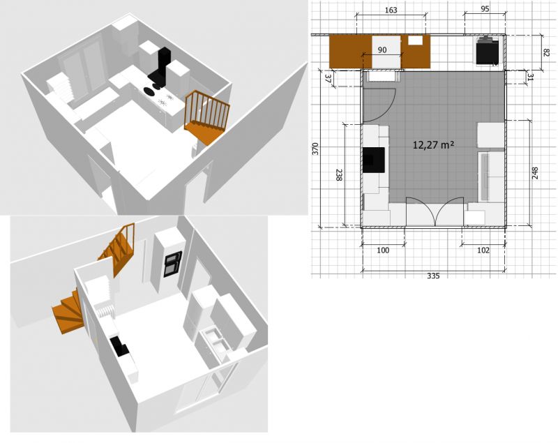

Ci-dessous les propositions fournies par le cuisiniste :
Dept : Maine Et Loire
C'est clairement un marchand de bouts de bois et non un concepteur de cuisine.
Le meuble haut dans l'angle totalement inaccessible en est la plus parfaite illustration. Et si ce meuble d'angle est la chaudière le technicien de maintenance va vous haïr.
Et si la chose grise sous l'escalier est le frigo c'est une autre illustration de sa non capacité à concevoir une cuisine vu la taille du triangle d'activité.
Je prends un truc au frigo, je vais vers l'évier en contournant la péninsule avant de la faire cuire.
C'est au delà de l'incompétence. C'est non professionnel à l'extrême.
Ou alors c'est le signe qu'il n'est pas intéressé par votre projet et qu'il ne veut pas travailler avec vous.

C'est bien la chaudière dans le meuble haut.
Tu recommande plutôt de la laisser apparent ?
Pour le frigo, je vois pas trop où est-ce qu'il pourrait être mis, sinon là ?
Merci pour la position de la chaudière.
Pour la position du frigo ça n'est pas à vous de voir mais au cuisiniste de trouver la position la plus adéquate en fonction de l'ergonomie optimale d'une cuisine.
Frigo de type en pose libre ne veut pas dire l'isoler dans un coin loin de tout.

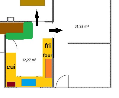

Deux idées pour le prix d'une.
Elles valent ce qu'elles valent.
La chaudière enfermée dans un placard toute hauteur. comme le cuisiniste l'a enfermée dans un meuble haut c'est que techniquement c'est possible pour son entretien. Avantages au pluriel, chaudière masquée, Forêt de tuyaux sous la chaudière caché,  rangement possible sous la chaudière.
Vous pouvez ouvrir la cloison de l'arche à votre convenance.
Vous pouvez mettre du rangement sous l'escalier et contre le garage si vous voulez pour par exemple la vaisselle servant dans la salle à manger
Je n'ouvrirais pas côté garage vu la faible hauteur sous plafond, deux mètres c'est inconfortable.
En violet un frigo en pose libre au format américain ou quatre portes.
Deux positions pour la péninsule. On voit tout de suite que l'une des deux offre une circulation plus directe vers la salle salon via le mur de l'arche.
Dans les deux cas le triangle d'activité est optimisé.
La porte chérie de votre chérie est conservée.

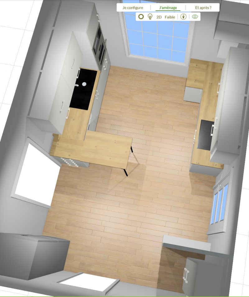

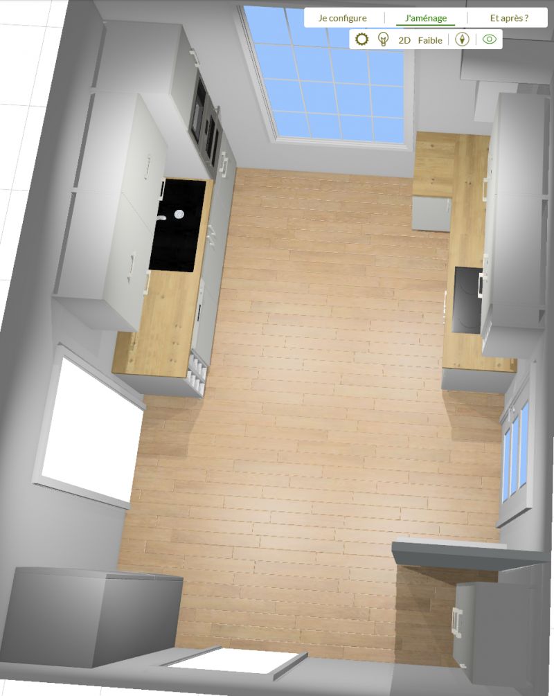

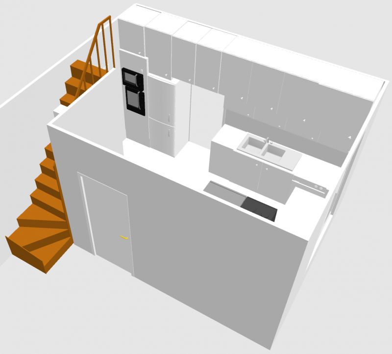

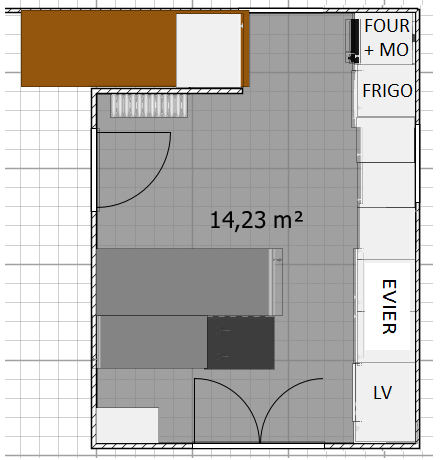

Je prend enfin le temps de répondre sur mon post...
@Calète : Tes propositions ne respectent pas certains de nos critères (conserver la hotte à sortie extérieure, conserver la fenêtre à la même hauteur), mais elles m'ont donné des idées.
Tout d'abord un récap de nos évolutions en terme de critères :
- Nous avons globalement enterré l'idée d'avoir un coin repas dans la cuisine.
- Idem pour l'ilot central.
- Le rehaussage de la fenêtre semble s'éloigner à mesure que le temps avance..
- Ce que nous voulons en revanche, c'est de l'espace en terme de plan de travail.

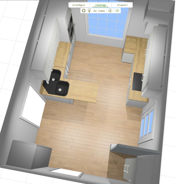

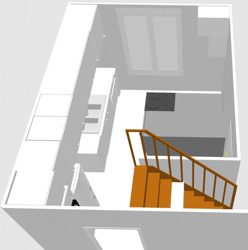

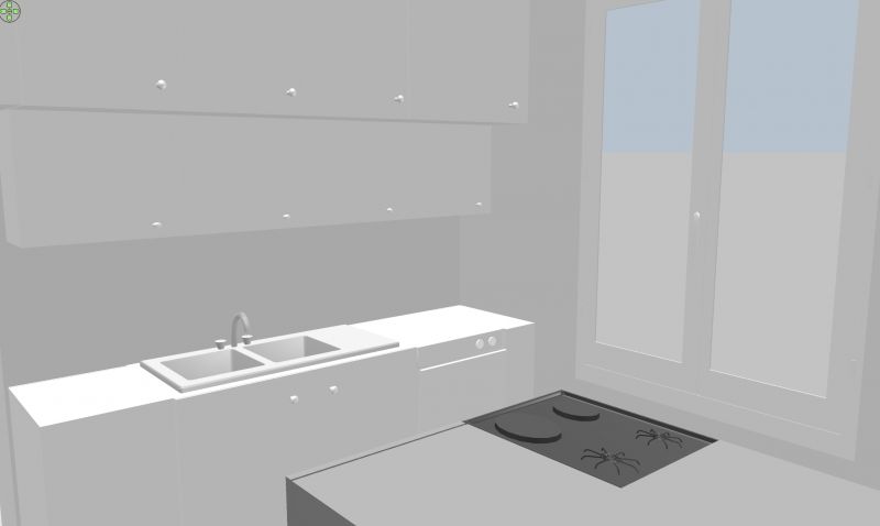

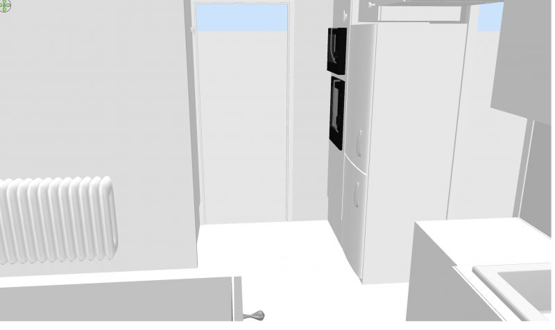

Voici quelques photos de simulations que j'ai fait avec mon outil et d'autre avec celui de Leroy. Pouvez-vous me donner vos avis ? Ou bien me proposer des alternatives ?
Le frigo solitaire loin de tout ça n'est vraiment pas possible pour moi.

C'est dommage de bloquer sur la hauteur de la fenêtre, parce que c'est le meilleur moyen de gagner du plan de travail ;).
Vous avez une grande hsp, la fenêtre actuelle est très haute, elle est large, donc même en coupant un peu sur le bas, vous garderez une belle luminosité dans la pièce, et vous gagnerez en confort global. donc je pense que vous aurez tout intérêt à modifier la fenêtre pour la rehausser, afin d'ajouter du plan de travail dans cette cuisine.
Si c'est possible bien évidemment (je crois qu'il faut déposer des demandes en mairies pour modifier des ouvertures ?)
Les plans proposés plus haut prennent en compte ce rehaussage, et on s'aperçoit que la cuisine est plus pratique dans ce cas. Surtout avec la contrainte de la chaudière, et des passages actuels (et futur)
A propos des passages, est-ce que vous pouvez joindre un schéma de circulation entre toutes les pièces ? Parce que même avec les photos, il y a des zones un peu floues.
Est-ce que vous pouvez accéder à la buanderie/salon (?) depuis une autre partie de la maison ?
En regardant les photos, on voit une porte en face de l'escalier, est-ce que c'est la porte d'entrée officielle de la maison ? Dans ce cas, je rejoins votre femme, ça serait une très mauvaise idée de fermer le passage vers la cuisine depuis l'entrée.
Sinon, une idée pour un aménagement éventuel sous l'escalier : un coin petit déjeuner, avec rangement, au plus près de l'espace repas juste derrière l'arche

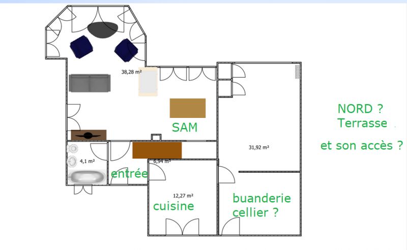

peux tu préciser la position du nord , de la terrasse et schématiser l'implantation de la maison sur le terrain ?

J'avais raté le plan global dans les documents !
Sur cette base, alors je rajoute une idée éventuelle :
Fermer le passage actuel vers la buanderie, et le décaler vers l'ouverture sous l'escalier que vous allez réaliser. Ca permet donc d'avoir une cuisine d'un seul tenant, plus facile à agencer.
Exemple vite fait (en partant toujours du principe que la fenêtre serait rehaussée. Si vous gardez la fenêtre basse, vous pouvez simplement faire une cuisine en //. Mais il y aura moins de plan de travail ;)
Sous l'escalier, un mini coin repas, plutot qu'un ilot au milieu de la pièce (cf mon message précédent).
Ou bien un des plans déjà proposé plus haut, en rapprochant le frigo. Fermer ce coté du mur est bien plus interessant que fermer l'accès depuis l'entrée. Mais ça demande un peu plus de travaux et études pour savoir si c'est faisable.

c'est ce mur sur la photo jointe que vous souhaitez abattre et derrière il y a l'escalier et le couloir ?
Actuellement , il faut passer par l'entrée pour aller dans salon/salle à manger ?

proposition avec casseroliers sous la plaque de cuisson et à proximité de la porte vers la salle .
Pour ne pas gêner la circulation quand ils sont ouverts, je mettrais plutôt 2 casseroliers de 60cm plutôt que 1 très grand .
Il y a le pôle froid avec frigo américain en pose libre , le pôle lavage avec évier/lave-vaisselle et le pôle cuisson avec fours et plaque de cuisson et un coin repas/petit-déjeuner pour au moins 4 personnes .
Un placard avec étagères et possibilité de rangements coulissants serait aménagé sous l'escalier à droite du radiateur .
Le triangle d'activité serait optimisé .

Citation: A propos des passages, est-ce que vous pouvez joindre un schéma de circulation entre toutes les pièces ? Parce que même avec les photos, il y a des zones un peu floues.
Ci-joint le plan du Rdv avec les ouvertures et indications extérieur (dont un repère cardinal).
Citation: En regardant les photos, on voit une porte en face de l'escalier, est-ce que c'est la porte d'entrée officielle de la maison ? Dans ce cas, je rejoins votre femme, ça serait une très mauvaise idée de fermer le passage vers la cuisine depuis l'entrée.
La porte coté Sud est effectivement celle qui mène à l'entrée piéton.

Citation: peux tu préciser la position du nord , de la terrasse et schématiser l'implantation de la maison sur le terrain ?
Citation: J'avoue que je ne comprends pas bien la jonction cuisine/escalier/salle à manger .Actuellement , il y a 2 murs qui séparent la cuisine de la salle à manger ?
Voir PJ pour le plan avec la position du Nord, la terrasse et le terrain.
J'ai viré le morceau de cloison qu'on prévoit d'abattre pour que ça soit plus clair.
Aujourd'hui, il y a effectivement 2 murs qui séparent la cuisine de la salle à manger, l'un d'eux a une ouverture permettant une petite alcôve de rangement.
Citation: c'est ce mur sur la photo jointe que vous souhaitez abattre et derrière il y a l'escalier et le couloir ?
Oui et oui.

Citation: proposition avec casseroliers sous la plaque de cuisson et à proximité de la porte vers la salle .
J'aime bien mais :
- J'ai un doute sur le frigo dans le coin, s'il est à double porte est-ce que la porte de gauche pourra s'ouvrir correctement avec le mur ?
- Il y a pas de plan de travail (à partir le coin repas).
- Pas de place ou quasiment pas pour des rangements à meubles haut.
- Autre exigence/contrainte de ma femme : Non a à colonne de four à l'entrée de la cuisine (tout de suite à droite depuis l'entrée de la maison).

Hello (suite)
Je poste ce que j'avais repris, pour tester, en plus du coin petit déjeuner/rangement sous l'escalier. Je n'avais pas mis de coin repas/ilot parce que d'autres ont fait des propositions déjà (Calète et Jane11 par exemple)
J'étais reparti de ce que les cuisinistes vous avaient proposé, en essayant d'intégrer visuellement le frigo qui est tout au bout, déporté par rapport au reste
Pour ça, j'ai mis une "porte cachée" pour aller vers la buanderie, comme si c'était un placard du linéaire de la cuisine. C'est quelque chose qui se fait parfois. Y a des pour et des contre, et tous les cuisinistes ne vous le proposeront pas ou ne le font carrément pas du tout.
Bref, en gardant la grande fenêtre (donc peu de plan de travail) et le frigo à coté du passage vers la salle à manger
La même version avec fenêtre réhaussée, et une cuisine en U, avec plus d'espace de plan de travail
C'est seulement visuel je ne me suis pas occupé des meubles à tiroir, lave-vaisselle etc. Donc c'est à voir avec des cuisinistes si c'est faisable .
PS: le fameux "triangle d'activité" est aussi un peu en vrac.
Mais y a du plan de travail dans la cuisine en U, et le frigo fait un peu moins délaissé dans un coin.
Je n'ai pas mis les meubles hauts coté cuisson parce qu'il n'y a pas assez de place, surtout avec la chaudière. Ca se voit dans la cuisine existante, 2 petits placards et au milieu une grosse hotte ce n'est pas esthétique ni forcément pratique. Autant rien mettre.

Bon on a un projet quasi-finalisé avec un cuisiniste.
Il ne nous a pas fourni les dernier visuels/plan donc j'ai reproduit quelque chose à la va vite.
Merci pour tes réponses Miraen !
Elles nous ont bien aidé dans notre réflexion !
Citation: J'ai mis une "porte cachée" pour aller vers la buanderie, comme si c'était un placard du linéaire de la cuisine.
J'ai adoré l'idée !!
Le cuisiniste a fait une proposition avec mais ma femme n'a pas accepté. :'(
Elle trouvait que ça faisait trop "gadget", n'aimait pas le fait d'avoir un linéraire uni sur tout le mur et disait que la porte serait de toute façon tout le temps ouverte (accès au cellier, passage des chats, ...).
Aussi, pour la cuisine en U s'est raté :(
Le cuisiniste a fait une proposition avec la fenêtre rehaussée mais ça n'a pas convaincu ma femme de l'intérêt par rapport aux autres options qu'il a proposé..
Mais bon il a réussi a nous proposer une solution sur laquelle on a pu se mettre d'accord avec ma femme.
Parmi les choses qui me gênent (et donc sur lesquels j'ai fait un compromis) :
- On a toujours pas un vrai triangle mais plutôt une sorte de crochet..
- Lorsqu'on utilise la plaque induction, on aura le soleil dans le dos
- On est obligé de passer sur une plaque avec hotte intégrée et ça génère un surcout non négligeable.
Je vous envoi les vrais plans et visuels dès que je les reçois.
Comme promis quelques visuel et le plan fait à la va vite, en attendant :

Je vois que finalement la plaque de cuisson peut aller ailleurs que son emplacement actuel et que le frigo a rapetissé ;)
C'est la colonne four à coté du frigo tout au fond de la pièce ? Ca ne me semble pas (du tout) une idée très pertinente :(
Il sera en plein dans le passage, quand vous allez cuisiner et ouvrir la porte du four vous bloquerez la circulation. Le premier plan de travail disponible est "loin". Se balader avec un plat brulant et parfois dégoulinant quand ça déborde ou que ça crépite (roti) dans les mains, traverser une zone de circulation (entre les deux portes, ça a la même fonction qu'un couloir en fait), pour aller poser le plat, ce n'est pas pratique, et il peut arriver des petites mésaventures.
Personnellement, je ne suis pas convaincu du tout par cette proposition que je trouve peu pratique, pour cuisiner.
J'essayerai de ramener le four vers les plans de travail, et placer un grand placard à coté du frigo (ça sera la partie "garde manger" de la cuisine).
Le soleil dans le dos me gênerait moins que le bloc chaudière dans le dos aussi. C'est un coup à se cogner dedans de temps en temps.
C'est vrai que la pièce est compliqué, puisqu'une grande part de la superficie est en fait une zone de passage, avec cette fenêtre basse et cette chaudière dans le coin. Mais ça ne devrait pas empêcher de chercher la fonctionnalité avant tout.
Est-ce que vous cuisinez l'un ou l'autre ? Parce que j'ai l'impression que vous ne vous projetez pas dans la vie de tous les jours dans cette cuisine. S'imaginer passer une journée, préparer des choses dans cette cuisine, parfois ça aide à améliorer le plan .
