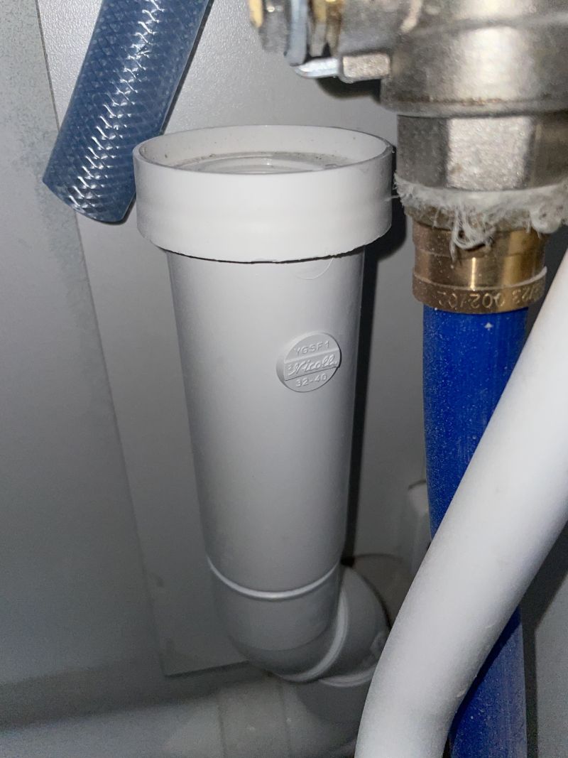

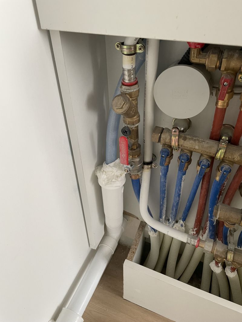

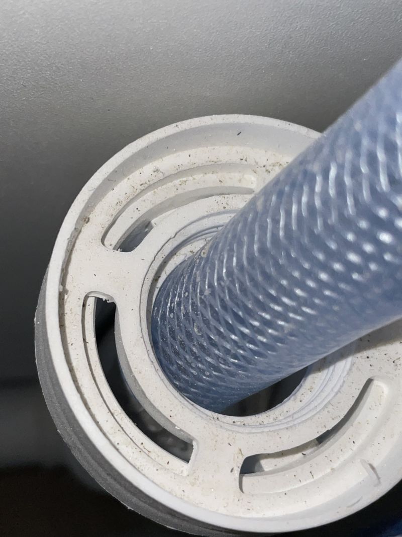

Je viens d'emménager dans un logement il y a 2 semaines. Depuis, j'ai remarqué une odeur des égouts qui remontent.
En localisant l'endroit, ces odeurs proviennent de cette installation bizarre de la plomberie (voir la photo).
Il y a un tuyau ouvert vers le haut où a été placé un tuyau en plastique bleu. J'ignore ce qui coule de ce tuyau en plastique bleu (je ne puis avoir accès au haut qui est caché derrière une plaque non amovible) mais en tout cas de cette ouverture non scellée, des odeurs remontent et empestent tout mon appart avec un courant d'air qui en arrive.
1. Cette installation est-elle normale en laissant une ouverture non scellée dans un tuyau d'eau usée ? Si oui, à quoi sert cette ouverture et le tuyau bleu en plastique ?
2. Si cette installation est indispensable, comment trouver une solution pour sceller ce tuyau ouvert (pour empêcher les odeurs de remonter avec le courant d'air) sans porter préjudice à l'installation ?

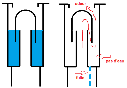

C'est un siphon entonnoir, il est sans doute sec. Il faut y mettre de l'eau pour rétablir le joint d'eau.
Normalement le tuyau qui s'y trouve plongé devrait l'alimenter suffisamment en eau pour compenser l'évaporation. (un desiphonage par dépression est aussi possible). Mais mettez y de l'eau avant de voir si ce problème perdure.

Oui remplissez par les évents en partie supérieure de l'entonnoir. Il n'y a aucun risque pour que cela déborde. Il faudrait malgré tout comprendre pourquoi un tel siphon est en place. Sur une VMC basique on ne met pas de siphon. Ce pourrait être par exemple une évacuation d'eau en provenance d'une sortie de toit (sortie pour la VMC).
Env. 30 message Gironde
hexamatic a écrit:Oui remplissez par les évents en partie supérieure de l'entonnoir. Il n'y a aucun risque pour que cela déborde. Il faudrait malgré tout comprendre pourquoi un tel siphon est en place. Sur une VMC basique on ne met pas de siphon. Ce pourrait être par exemple une évacuation d'eau en provenance d'une sortie de toit (sortie pour la VMC).
Je l'ai fait, et l'eau s'écoule directement dans le tuyau horizontal qui est le tuyau d'écoulement des eaux usées de la cuisine et du lavabo de la salle de bain derrière le mur. Les odeurs persistent après mon action, et il y a même un courant d'air (accompagnant ces odeurs).
Votre hypothèse de la sortie de toit m'intéresse car en effet je suis au dernier étage de l'immeuble. A quoi cela servirait ? Et comment solutionner cela ?

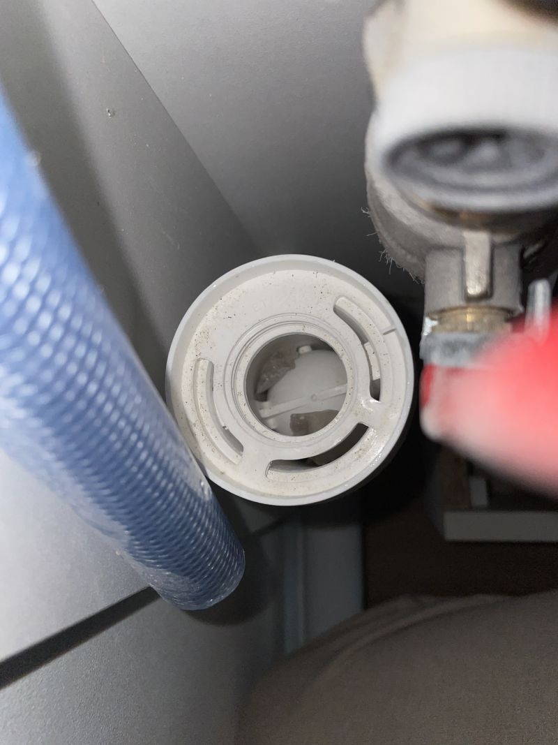

Je ne connaissais pas la forme de ce siphon droit. Si l'eau s'écoule directement et que les odeurs persistent, c'est probablement qu'il est mal monté ou qu'il manque le tube plongeur
Dans ce cas, il est en effet possible qu'il manque une pièce à l'intérieur.
Si vous enlevez le tuyau plastique bleu vous ne devriez pas voir le fond du tube, puisqu'il y a une cuvette formant le joint d'eau. S'il est de la marque NICOLL, vous pouvez ôter la partie supérieure en poussant légèrement le plastique dans les deux fentes diamètralement opposées. (c'est prévu pour le nettoyage du godet) voir l'image :
hexamatic a écrit:Dans ce cas, il est en effet possible qu'il manque une pièce à l'intérieur.
D'accord je comprends mieux.
Comme je ne suis pas bricoleur, il se peut aussi que je me sois trompé et que j'ai entendu concomitamment une coulée d'eau d'une autre source. Car en prenant une photo de l'intérieur :
On dirait qu'il y a bien quelque chose à l'intérieur (le système de fente dont vous parlez ?). Même si je vois que le tuyau bleu peut s'enlever et se remettre facilement, je n'ose pas le faire pour prendre une meilleure photo de l'intérieur du siphon, et ce, de crainte que le proprio me mette cela que le dos si je détériore quoi que ce soit.

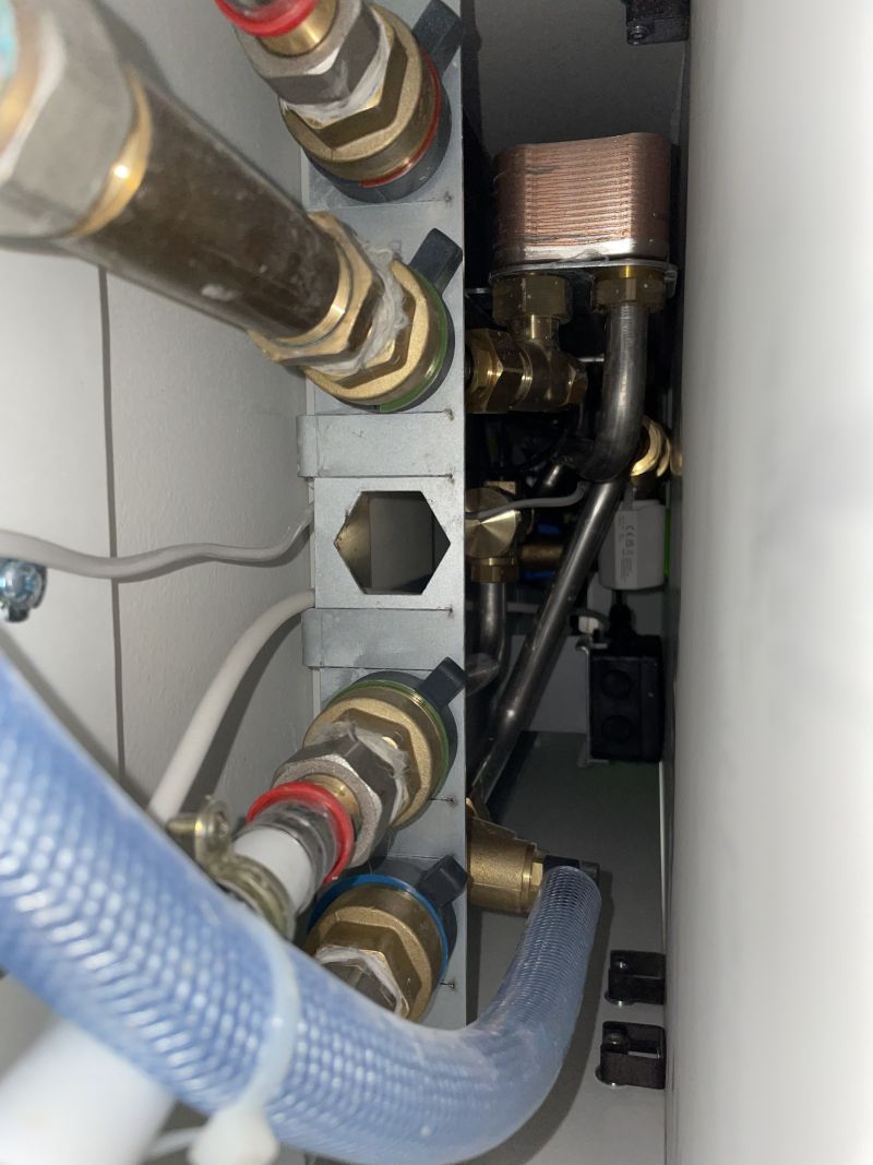

On voit que le tuyau est connecté sur ?, c'est quoi cet appareil ? ne serait ce pas une chaudière gaz à condensation ? On voit un échangeur de chaleur en partie haute de la photo.

hexamatic a écrit: On voit un échangeur de chaleur en partie haute de la photo.
C'est quoi un échangeur de chaleur ?
Et c'est normal qu'il soit planqué derrière le mur en placo ? (Comme je ne connais rien à la construction)
Alors là, je ne peux pas vous dire. Possible que ce soit une chaudière électrique. Peut être pour un plancher chauffant. (les tuyaux de la première photo)
Un échangeur en général est utilisé pour la production d'eau chaude sanitaire.
Il se pourrait même qu'aucune goutte d'eau ne sorte du tuyau bleu, sauf en cas de défaut ou de surpression d'eau (soupape de décharge).

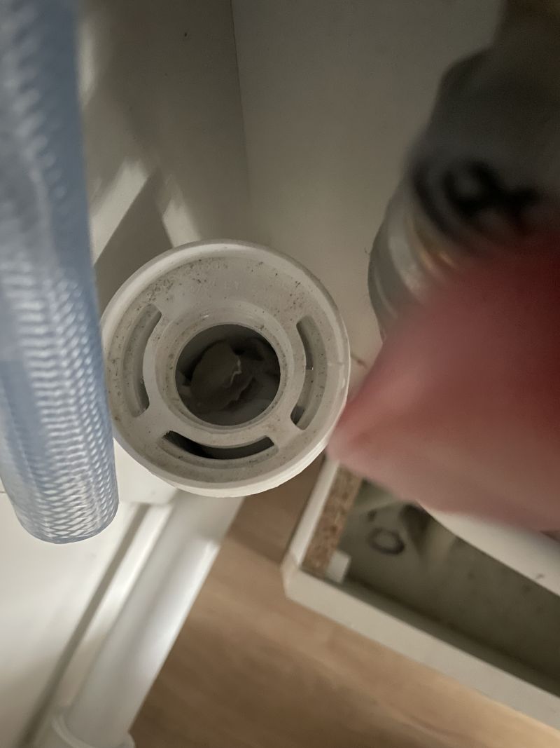

J'ai enlevé le tuyau bleu, mais c'est bizarre, tout a l'air sec. Il n'y a pas l'air d'avoir d'écoulement du tuyau bleu au moment où je l'inspecte.
La première photo prise :
J'étais surpris en voyant ce qui semblait être des déchets de construction. N'arrivant pas à les faire sortir, je les ai poussés pour prendre une autre photo de l'intérieur :
On ne voit pas le bout du tuyau, il y a un genre de coupole vers le haut. Et pas de reste d'eau non plus dedans mais je sens un courant d'air qui en remonte avec l'odeur des égouts.
Et voici ce qui est marqué sur le tuyau de marque Nicoll en effet : YGSF1 - Nicoll - 32 40

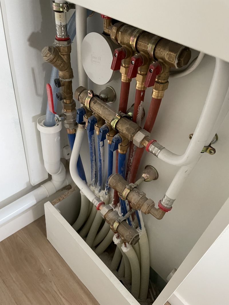

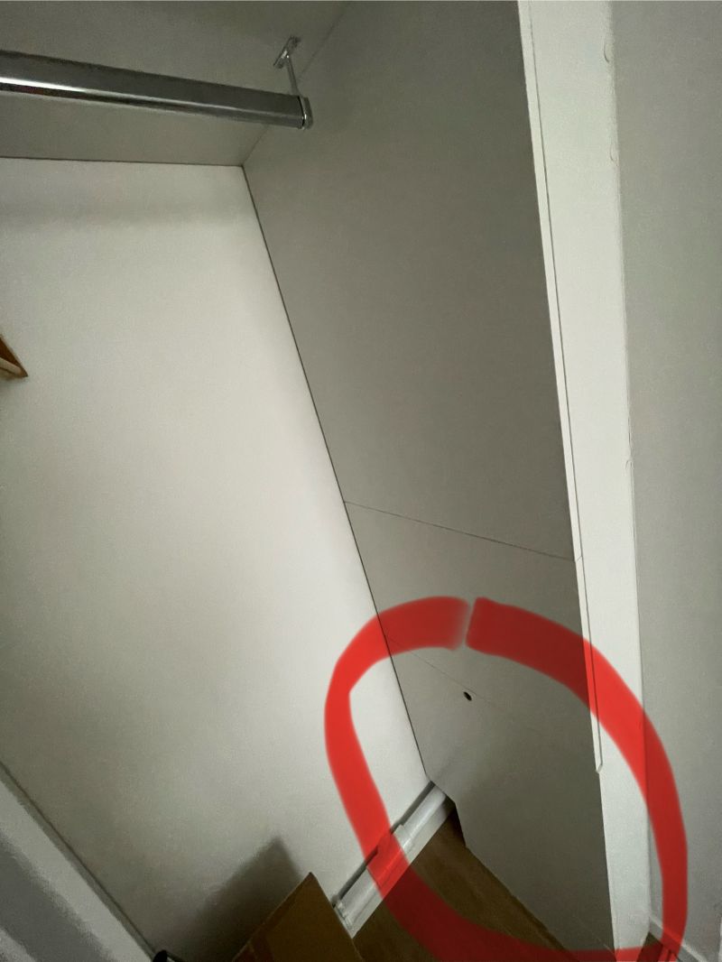

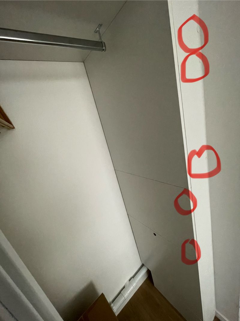

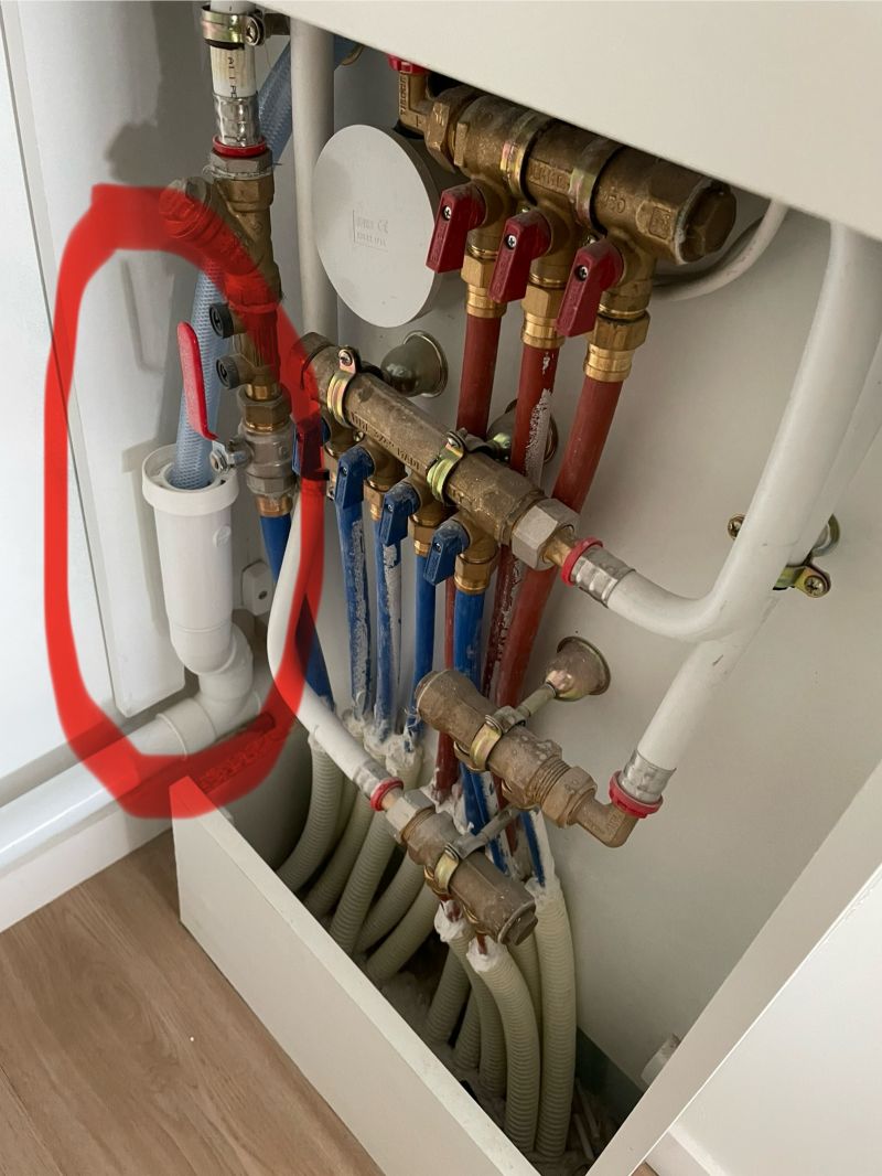

Je vais vous montrer une vue d'ensemble de tout ce qui cache l'intérieur :
1 - La vue d'ensemble (tout cela est caché dans le côté droit de la penderie.

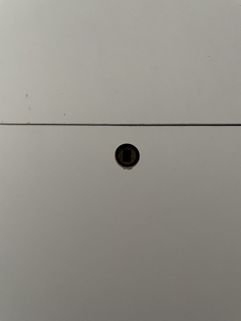

La plaquette du bas entourée en rouge est le seul accès pour le technicien. Mais pas pour le locataire.
Et effet, en zoomant sur le trou, on se rend compte que c'est une serrure de clé rectangulaire de technicien, qu'un locataire ne possède pas. Quand j'ai découvert que des odeurs proviennent de l'arrière de cette tablette, j'ai ouvert cela avec l'arrière d'une cuillère.
Et la plaque du bas enlevée donne cette vue :
Et même si vous avez vu des charnières de l'intérieur (photo que j'ai prise du bas vers le haut de l'intérieur), les plaques du haut sont bien bien fermées de l'extérieur. C'est inenlevable pour un locataire à moins de démonter l'installation du constructeur, et difficilement accessible pour un technicien. Il y a des collants qui cachent les vis des plaques. Et ces plaques sont même recouvertes sur le coté par le revêtement du mur du séjour (qui avance sur l'intérieur de la penderie) qui s'enlèvera sur on dévisse et enlève la plaque. Tout a été fait pour que les appareils derrière soient inaccessibles. Tout a été fait pour que les plaques du haut soient inamovibes sauf la plaque du bas pour le technicien en cas de souci.
Il faut virer tous ces détritus qui n'ont rien à faire dans ce siphon !
Et essayer de remplir en eau à nouveau l'intérieur du siphon, sans remettre le tuyau bleu... : ou alors en le positionnant de façon à ce que sa sortie soit visible, hors d'eau (sans le plonger dans le siphon)
même principe qu'un siphon de groupe de sécurité...

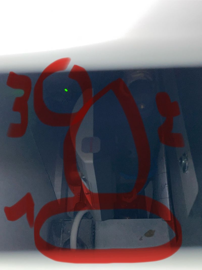

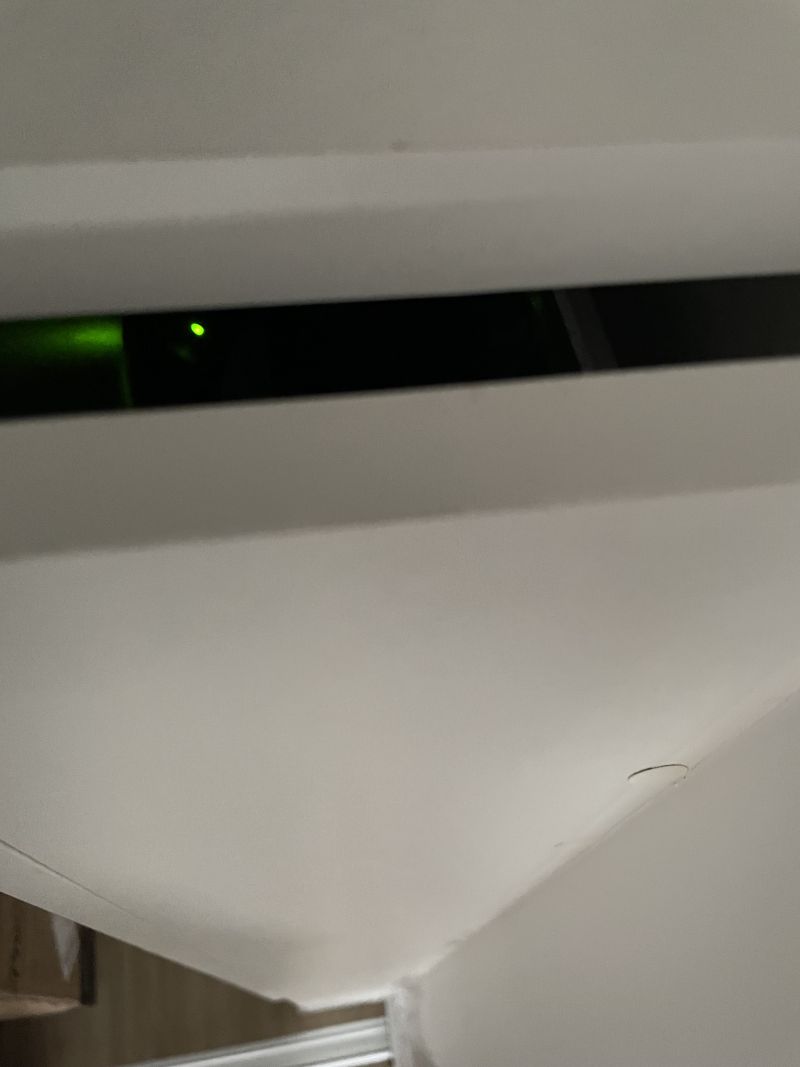

Les appareils cachés derrière les plaques du haut, que j'ai pu prendre de l'intérieur de cette maigre ouverture sur le haut :
Sont les suivants :
Le 1er, je n'ai pas de meilleur angle pour le prendre mais il m'a l'air d'être un compteur normal.
Le 2e, il y a marqué Kamstrup dessus et ça a l'air d'être, d'après Google, un compteur d'eau intelligent (un peu comme Linky qui transmet la consommation sans devoir y avoir accès).
Le 3e avec la lumière verte, je ne sais pas ce que c'est comme appareil (ça rappelle l'oscillogramme des cours de physique de lycée), ça a un bouton qui tourne qui va de de 10 à 70.

et en tant que locataire, ce n'est pas à toi à faire appel au prestataire en contrat.
tu dois simplement contacter ton proprio qui lui contactera le prestataire si besoin...
mais tu peux laisser les détritus en place pour le faire constater au proprio.
Oui justement je souhaite tout laisser en place pour constatation par le propriétaire. Je vais faire semblant de ne rien avoir ouvert car je ne suis pas censé ouvrir cette plaque fermée par une clé spéciale dont on ne m'a pas du tout parlé. J'ai ouvert cela avec une cuillère en n'en pouvant plus des odeurs.
Je me demandais : s'il faut remettre de l'eau à chaque fois que l'eau s'en évapore (pour laisser passer les odeurs comme actuellement), alors pourquoi ils rendent cette installation si inaccessible ?
Apparemment rien d'anormal sur ce siphon, on voit la cloche entière sans dégradation. Le niveau de l'eau est plus bas donc non visible. Il faut enlever les deux morceaux de gravat, même s'il ne gêne en rien le fonctionnement du siphon. (ou laissez les, le propriétaire constatera )
Reste à voir si les odeurs persistent, le problème pouvant être plus bas.
Voir principe du siphon :
hexamatic a écrit:Apparemment rien d'anormal sur ce siphon, on voit la cloche entière sans dégradation. Le niveau de l'eau est plus bas donc non visible. Il faut enlever les deux morceaux de gravat, même s'il ne gêne en rien le fonctionnement du siphon. (ou laissez les, le propriétaire constatera )
D'accord, je vois le principe de ce siphon et je comprends la survenue du courant d'air accompagnant les odeurs. Merci pour ces informations.
Et du coup je pense qu'après la constatation du proprio, le prestataire :
- rajoutera simplement de l'eau pour régler le problème en cas d'évaporation de l'eau (il fait très sec dans cet appartement, niveau d'humidité de 30% quotidien sur mon hygomètre). Mais du coup, du fait de l'air sec de cet appart, si c'est cette hypothèse, l'eau va continuellement s'évaporer et je devrais continuellement mettre de l'eau à chaque retour des odeurs ?
- réparera le truc détérioré en cas de fuite. Cette hypothèse me rassure plus, car je n'aurais pas à constamment rajouter de l'eau.
En tout cas, merci de m'avoir aidé à mieux comprendre tout cela.
Bordeaux33180 a écrit:Je l'ai fait, et l'eau s'écoule directement dans le tuyau horizontal qui est le tuyau d'écoulement des eaux usées de la cuisine et du lavabo de la salle de bain derrière le mur. Les odeurs persistent après mon action, et il y a même un courant d'air (accompagnant ces odeurs).
c'est ce qui est étonnant.
ou alors il y aurait un désiphonnage lorsque tu tires une chasse d'eau WC ou lorsque tu vides une baignoire ou lavabo
Je précise que cela est arrivé après l'intervention du technicien pour un souci d'évacuation de l'eau de la douche.
Ce jour là, avec une machine, il a mis de grosses pressions dans l'évacuation douche et cela a mis de la pression dans tous les tuyaux qui communiquent tous. Il a réparé le problème d'évacuation, mais ces odeurs sont arrivées.
Vous pensez que cette pression a pu produire le desiphonnage à cet endroit de la tuyauterie ? Ou que cela pu casser quelque chose ?
Pour que vous ayez une information complète, je précise que cela est arrivé après l'intervention du technicien pour un souci d'évacuation de l'eau de la douche.
Durant 1 semaine post signature état des lieux, je n'avais jamais constaté d'odeurs mais il y avait ce souci à la douche. Ce qui rendait impossible de prendre de douche.
Ce jour là, avec une machine, il a mis de grosses pressions dans l'évacuation douche et cela a mis de la pression dans tous les tuyaux qui communiquent tous. Tout en me disant qu'il y a une malfaçon (tuyau d'évacuation de la douche plus petit que le débit d'évacuation de l'eau), il a pu trouver une solution et le problème a été solutionné. Je pouvais prendre une douche normalement. Mais aussitôt ces odeurs sont arrivées à ce niveau.
Vous pensez que cette pression de la machine a pu produire un desiphonnage à cet endroit de la tuyauterie ? Ou que cela pu casser et déplacer quelque chose ?
Un nettoyage avec un furet Hp peut effectivement créer une dépression dans les tuyauterie ayant provoqué un désiphonnage.
Mais le fait d'avoir remis de l'eau devrait solutionner le problème.
Si la chaudière ne crache pas d'eau régulièrement, vous serez contraint à faire ce complément d'eau régulièrement. Mais jusqu'à présent il semble que vous ne l'ayez jamais fait.

D'accord je comprends.
Pour être honnête avec vous et JCdu26, tout à l'heure je n'ai fait qu'enlever le tuyau bleu, mais je n'ai pas mis l'eau comme je l'ai dit. Du coup, c'est pour cela probablement, comme vous avez dû le comprendre, que le courant d'air continue de passer avec les odeurs. Je n'osais pas vous dire que je souhaitais garder tout en l'état pour que le proprio puisse constater.
J'avais peur de changer ou d'arranger une chose et qu'après le proprio aurait pu nier l'existence du problème lors de la constatation : si c'est dû au désiphonnage créé par l'intervention de son prestataire, si c'est dû à une chose cassée en bas ou si c'est dû à l'évaporation continue qui me conduira à remettre sans cesse de l'eau avec des odeurs qui reviendront sans cesse (ce qui est un désagrément dont un proprio doit tenir compte vis à vis de son locataire).
Avec vos réponses j'ai pu très bien cerner l'origine des odeurs. Et je vous remercie pour cela. Pour le reste, je ferai constater cela par le proprio, ce qui fait que je vais supporter les odeurs d'ici mardi.
Je vous souhaite un bon we de Paques, et encore merci de m'avoir aidé à comprendre mon problème.

Il semble que ce soit une évacuation de trop-plein. Quoi qu'il en soit, la liaison devrait être étanche, donc votre installation n'est pas conforme. Vous pouvez éventuellement rajouter un syphon qui évitera la remontée des odeurs, mais si l'installation est récente, faites jouer la garantie pour malfaçon avant de toucher à quoi que ce soit.

lucky65 a écrit:Il semble que ce soit une évacuation de trop-plein.
Ce n'est pas une évacuation de trop-plein.
L'installation est conforme et cette liaison n'a pas à être étanche puisque c'est un siphon droit.
C'est le même principe que le siphon récupérateur du groupe de sécurité de ton chauffe-eau.
il y est déjà : siphon entonnoir comme l'a précisé hexamatic

Pour rappel, un siphon, c'est une évacuation, donc ça peut être un trop-plein. Et c'est d'ailleurs le cas vu les photos.
Quand l'on parle d'étanchéité dans ce cas, c'est à l'air ! Et c'est l'objectif d'un siphon.
Le siphon en question est un Nicoll à sortie verticale et d'après la fiche technique du fabricant, il devrait y avoir une garde d'eau de 50 mm. Donc soit il est sec, soit il manque une pièce à l'intérieur...
Après, locataire ou pas, il faut bien essayer de trouver une solution pour stopper ces odeurs et les démarches administratives, c'est autre chose.

Le prestataire qui a un contrat avec le proprio est passé aujourd'hui. C'est marqué dans le contrat qu'on doit le contacter directement en cas de souci de plomberie ou autre. C'est une entreprise connue dont je n'écrirai pas le nom.
Il a dit que ce problème lié à "l'installation chauffage"(ses mots) ne rentrent pas dans son contrat avec le proprio (bailleur entreprise connue aussi) et qu'il faut que je signale cela  au proprio.
Il voulait partir aussitôt, et quand j'ai insisté en lui disant que j'avais besoin d'un conseil pour atténuer la nuisance des odeurs le temps de signaler au proprio, alors il n'a à aucun moment parlé de siphon entonnoir droit ou de garde d'eau ou d'y rajouter de l'eau. Il a dit qu'il fallait un siphon plus étanche et il a mis du sopalin à la va vite. Peine perdue, les odeurs sont toujours là, le sopalin en est imbibé. D'ailleurs on sent toujours le courant d'air apportant les odeurs.
Je comprends qu'il ne gère pas cela, mais pourquoi a-t-il fait un truc si peu professionnel et inutile comme solution, alors que s'il avait remis de l'eau le truc aurait été réglé non ?
Quand j'ai évoqué la possibilité d'un désiphonnage de l'eau à cet endroit, il a aussitôt réfuter en disant que c'est impossible en étant sur la défensive. Comme s'il voulait à tout prix réfuter l'idée d'une garde d'eau dont il ne voulait pas parler. Pour info, c'est lui qui avais mis la pression dans l'évacuation douche la semaine dernière.

Heu... le courant d'air, il vient bien du siphon ?
Si oui, il a bien un problème...
Donc comme je le disais précédemment, soit il manque une pièce, soit il manque de l'eau...
Au fait, le tuyau plongeur en durite renforcée, qu'il soit ou pas dans le siphon, ne change rein à la propagation d'odeurs ?

Bordeaux33180 a écrit:et il a mis du sopalin à la va vite. Peine perdue, les odeurs sont toujours là, le sopalin en est imbibé. D'ailleurs on sent toujours le courant d'air apportant les odeurs.
et bien au moins, ça montre son professionnalisme...
tu sauras que tu devras chercher un autre prestataire le jour où tu en auras besoin...
Tout simplement car il ne gère que ses problèmes et ne doit pas savoir ce que c'est de donner un petit conseil ou rendre un petit service...
Il te faut donc contacter ton proprio
Env. 90 message Hautes Pyrenees
Normalement, il n'y a pas de risques, en effet à part le siphon il n'y a pas d'évaporation humide et si vous êtes à 30 % d'humidité, c'est même un peu bas pour le confort humain.
Par contre, si le Sopalin s'est imbibé, c'est qu'il y aurait de l'eau dans le siphon ?

Ayant bien tout relu depuis le début, il me paraît anormal d'avoir ce "courant d'air", en effet, il pourrait s'agir d'un problème de dépression, le fameux "désiphonnage" comme cité précédemment... Ce qui en clair signifie qu'il y a malfaçon.
En effet, pour éviter ce phénomène qui est normal sur une installation d'évacuation, on installe une soupape de dépression, en principe en amont de l'évacuation des wc qui crée la plus grosse dépression, ceci pour éviter de vider les siphons installés sur le circuit.
Surtout si vous êtes au dernier étage... C'est votre appartement "la soupape" pour tout l'immeuble, d'où ce courant d'air...
Demandez à vos voisins s'ils ont ce genre de problème.
Au fait, le bouton marqué 10 à 70, c'est pour régler la température de l'eau, en principe 50 à 60, c'est bon...

Ces derniers jours sont pluvieux, donc le taux d'humidité a beaucoup remonté. Mais quand il y a du soleil, oui ça descend si bas, et c'est justement pour cela que je compte acheter un humidificateur.
Comme l'a précisé Hexamatic, il est imbibé d'odeurs. Le sopalin s'imprègne des odeurs et les diffuse.
