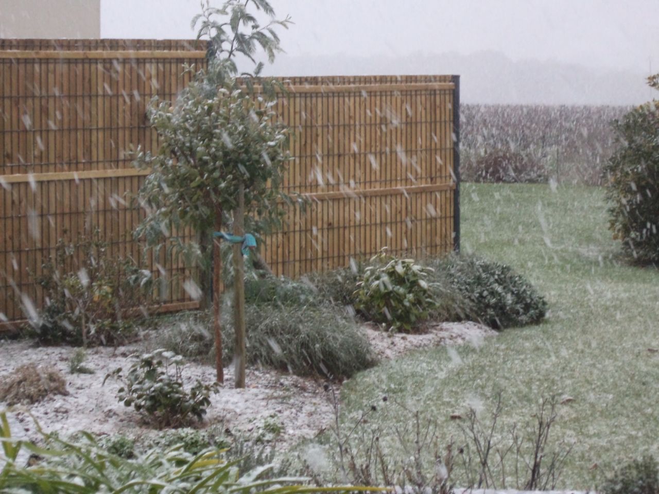

j'ai sur le terrain mis en limite avec un voisin du grillage rigide noir avec soubassement, mis en espalier la pente n'est pas excessive 25 % .
je trouve cette installation pratique je nettoie bien le long des plaques et les grilles ne se chargent pas de liserons
la distance totale etait de 60metres et le voisin a préféré posé un grillage extensif complètement devenu dangereux rouillé et les mailles se cassent .cette partie sera à refaire un jour ...
j'avais payé pour 32.50 metres un peu plus de 3000 euros livrés posés par un paysagiste en 2017 alors 8 ans après je crains que le prix n'ait explosé.
cependant je ne peux conseiller que le grillage rigide et les poteaux se sera solide et cela va durer
avantage on peux mettre du bois pour occulter certains panneaux
si cela peut rendre service j'ai mis une photo d'une autre cloture grillage rigide sans soubassement
