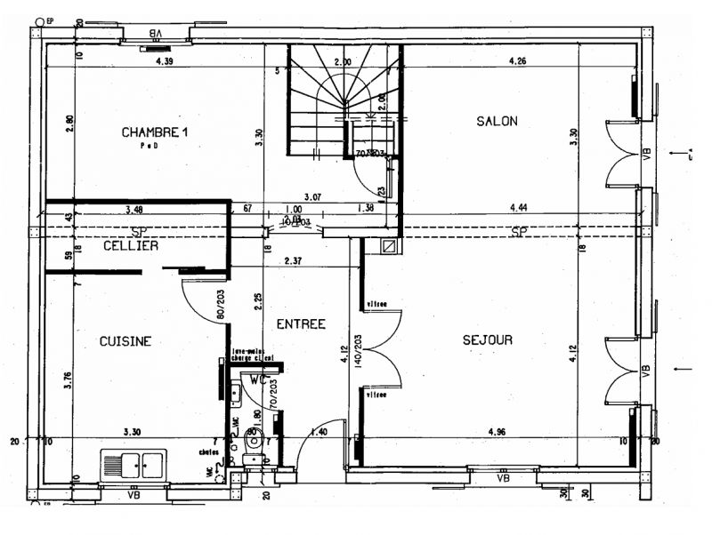

Sur la plan de notre maison, on trouve une ligne en pointillé avec la mention ''SP'' à l'intérieure.
Physiquement cela ressemble à une poutre, mais c'est difficile à déterminer (habillage avec du plâtre et faux bois par dessus). Cela sépare la partie salon du séjour, mais cette ligne pointillé se retrouve également dans le cellier. Savez-vous ce que cela représente ?
En vous remerciant par avance pour votre aide

Bonjour,le mieux est de demander au dessinateur
De : Bétheny (51)
Bonjourzecreator666
Le pointillé est effectivement la représentation d'une poutre.
En principe elle se positionne sur toute la longueur de la maison ce qui permet de soutenir le plancher de l'étage.

Bonjour.
Faites impérativement changer le sens d'ouverture de la porte des wc et mettez une 83 centimètres à la place de la 73 centimètres.
Sécurité si malaise dans les wc, praticité pour le ménage, confort.
Le manque de placard dans l'entrée est un autre accident de conception qu'il faut corriger.

SP, je penche pour Solive Porteuse
Et donc, plancher bois.

La porte des WC avait été modifié par les anciens propriétaires, du coup elle s'ouvre du bon côté !

Et il n'y a réellement pas de porte à la pièce appelée chambre ?
Dept : Alpes Maritimes
zecreator666
Vérifiez la nature du plancher de l'étage et vous aurez peut-être une réponse.

Non, c'est actuellement un espace ouvert

Dans les temps plus anciens ça aurait fait une salle à manger proche de la cuisine.
Et donc un grand salon de l'autre côté de l'entrée.
C'est très intéressant comme plan.
