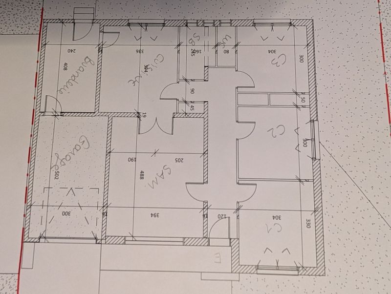

Voici le plan actuel

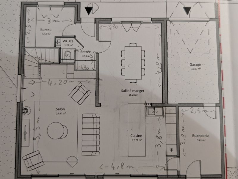

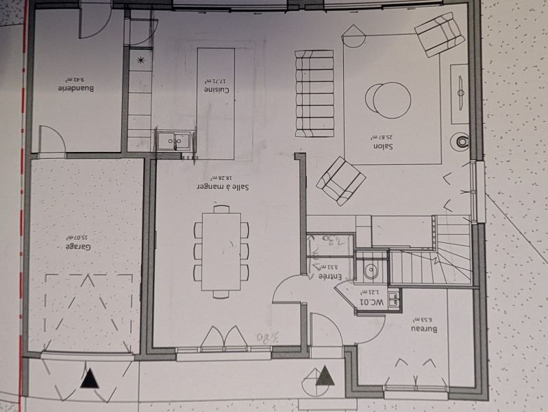

Et le nouveau plan proposé
Auriez vous des idées et remarques pour nous aider dans notre réflexion et essayer de répondre à nos attentes.

Alors l'escalier, c'est à oublier
Il ne peut y avoir que deux marches maximum hors trémie, pour entamer la montée sans se cogner la tête.
De toute façon, c'est à revoir entièrement
Je n'ai pas tout listé, mais seulement ces deux aberrations suffisent:

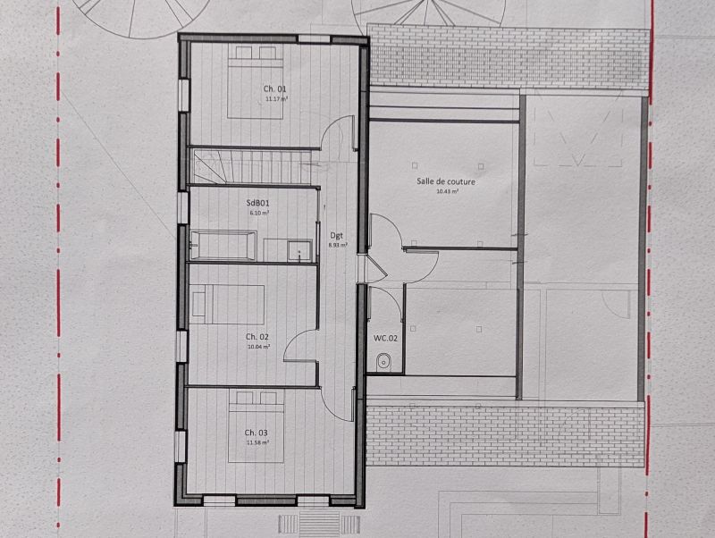

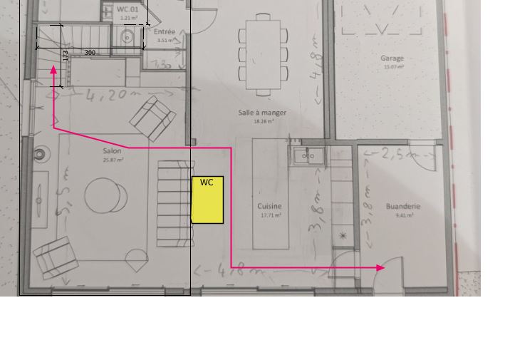

- en jaune, la position des WC du haut
- flèches rouges, le chemin à se cogner avec la panière de linge

Oui le plan de l'étage va être revu.
Déjà rien que pour agrandir la SdB et un dressing à la place de la chambre 2.

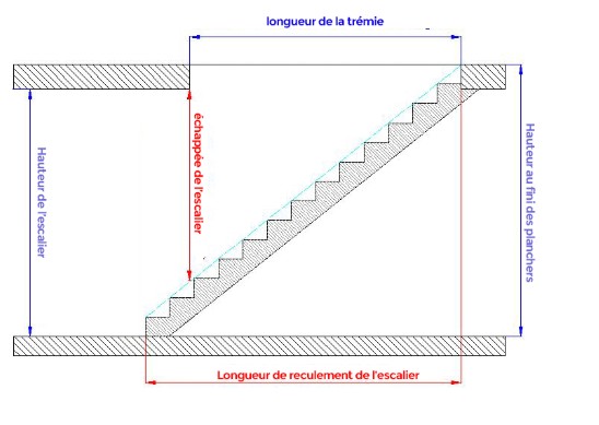

Voilà un schéma qui illustre le problème de l'escalier tel qu'il est dessiné:
Vous voyez que seules les deux premières marches du bas sont sous le plafond ( hors trémie ), sinon on se cognerait la tête.
Donc sûrement pas trois ou quatre, comme sur votre plan.

La buanderie est existante et donc on 'e prévoit pas d'y toucher.
Elle servira aussi d'arriere cuisine.
Oui il est deja prévu de faire appel à un archi pour l'ensemble du projet.
Quelle solution auriez-vous privilégier pour placer l'escalier au vu du plan ?
On pensait aussi à le faire arriver plus au milieu de la pièce entre le salon salle a manger et cuisine, a la place du mur porteur existant ou coller à ce mur porteur.

Ce qui me choque plus que la distance vers la buanderie (d'ailleurs ça fait peut être zone tampon au nord comme le garage), c'est plutôt le chemin évier - table à manger qui contourne tout l'ilot. Après c'est peut être dessiné à la va vite et l'ilot ne sera pas positionné exactement comme ça !
Peut être que le chemin "lessive" ne me choque pas car j'ai la même chez moi depuis l'étage... je ne trouve pas que ce soit la mer à boire mais bon :P Tout est question de priorité dans une maison, surtout en rénovation.

Il y a d'autres erreurs, la plus flagrante étant quand même les WC de l'étage en plein au dessus du séjour, on voit là que cet étage a été dessiné sans tenir compte de ce qu'il y a en dessous ni se soucier des évacuations.
Il y a bien d'autres choses encore, mais ça n'est pas la peine de charger la barque: il faut faire table rase de ce plan et repartir sur une base vierge.

Je vous ai déjà indiqué sur un autre Forum que l'échappée de l'escalier était trop juste par rapport à votre proposition.
