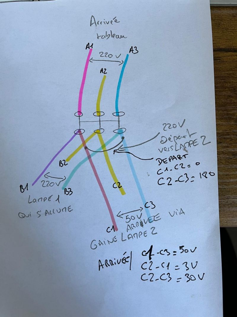

voici un schéma griffonné.
J'ai du 220-230 de l'entrée tu tableau au domino sur A1 - A3 donc c'est bon
J'ai aussi du 220-230 en sortie de domino entre B1 et B3, raison pour laquelle la lampe 1 s'allume bien.
Mais j'ai aussi du 220-230 en sortie de domino entre C1 et C3 (je peux le mesurer car j'ai 1 cm de cable à nu en sortie de domino).
Or, ce C1-C3 devient du 50 V en sortie de gaine 3 mètres plus loin.
Chose intéressante, en sortie de domino vers lampe 2, j'ai 180V en C2 et C3 (entre N et Terre donc) alors que je devrais avoir 0 non?
et en sortie de gaine, j'ai plus que 30 V entre C2 et C3 et 50V entre C1 et C3
(entre B2 et B3 j'ai aussi 180V)

Au vu des tensions mesurées, vous avez mis une phase au lieu d'un neutre sur le bleu au départ du tableau . Le problème serait sur C3 (fil coupé ou discontinuité sur une connexion)

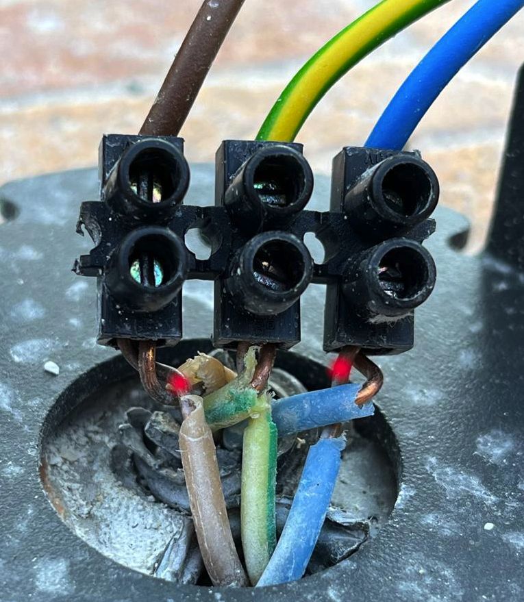

Lorsque je mesure la tension entre C1 et C3 en sortie de domino (voir les points rouges ici sur lequels je pose mon multimetre, j'ai bien du 220
et ce sont ces 2 fils là qui partent vers la lampe 2. Il part donc du 220V vers la lampe 2 si je ne me trompe pas

Il faudrait nous mettre des photos de ton installation depuis le disjoncteur de départ.
Comme l'indique hexamatic , il y a une inversion dès le départ entre phase et neutre, ce qui n'empêche pas l'éclairage des lampes.
Le neutre (fil bleu) doit être à gauche en sortie du disjoncteur (ou porte fusible) du départ concerné
Le neutre étant obligatoirement à la terre dans ton installation, tu dois donc avoir 220V entre phase et neutre et proche de 220V entre phase et terre. (et proche de 0V entre neutre et terre)
Entre phase et terre, tu indiques avoir 0V : ce n'est pas normal
Entre Neutre et terre, tu indiques avoir 180V : ce n'est pas normal
il faut reprendre le raccordement sur ce domino qui n'est pas conforme, ou à minima le contrôler...
Ce n'est pas bien du tout de laisser tout ce cuivre apparent !
Le mieux serait de le virer et de le remplacer par 3 connecteurs rapide (Wago) de 3 ports

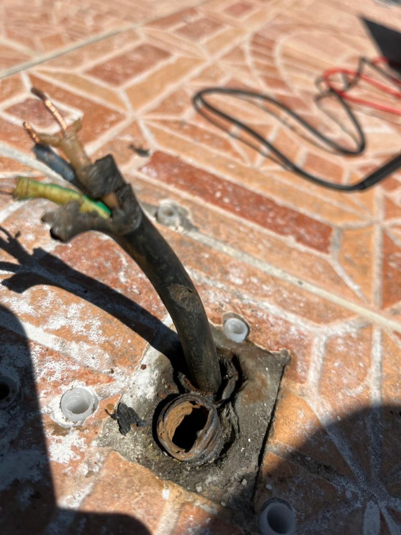

Finalement je suis arrivé à sortir le cable de la gaine entre les 2 lampes et ai réussi à en passer un nouveau.
A la sortie en lampe 2, je retrouve du 220V
en "inspectant"' la gaine initiale, je découvre une légère escalope qui correspond à mon perçage probablement. Les câbles ne semblent pas touchés mais peut-être cette entaille a-t-elle été suffisante pour faire entrer de l'humidité ou altérer l'étanchéité du câble?
