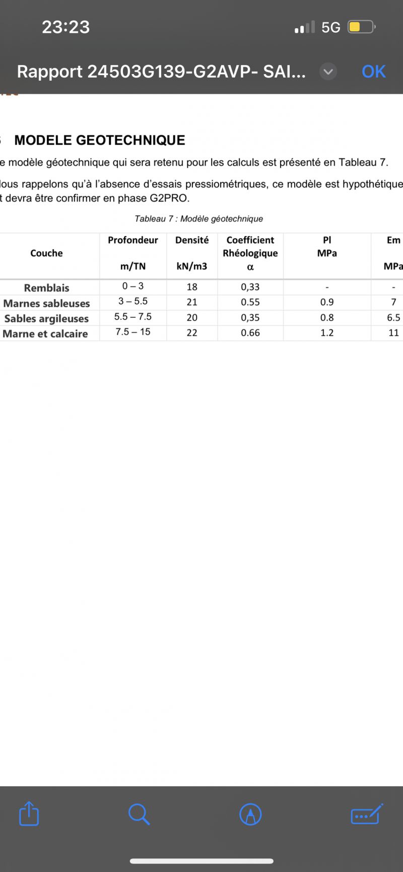

Bonjour , notre projet consiste à la réalisation d’un immeuble r+3 (6m*9m)
On a réalisé l’étude de sol g2avp , on a été assez surpris car il préconise des Micropieux, j’ai l’impression que le geotechnicien a bâclé son compte rendu ,
Si je fait une étude de sol g2pro est ce qu’il peut me préconiser d’autre solution,

Par bâclé vous voulez dire que vous n'acceptez pas les préconisations techniques du géotechnicien.
Qu'en dit votre architecte ?

Je pense qu’il a choisit le mode le plus « secure » afin de se dédouaner de toute responsabilité
L’architecte ne m’a pas plus aidé ,
Je vous ai envoyé le tableaux afin que vous puissiez avoir une idée(il n’y a pas d’eau )
Merci pour vos réponse
Dept : Seine Saint Denis
Avec mon constructeur ont été parti sur des semelles filantes de 60cm de largeurs sur 80cm de profondeur, mais avec le compte rendu du geotechnicien ont a dû arrêter pour trouver une solution,

Pour le fond de la question, une étude G2 PRO va plus loin dans l'analyse des caractéristiques du sol dont sa portance et dans l'étude des solutions techniques pour la réalisation des fondations.
Mais ça ne garantit pas que les micro pieux ne seront pas nécessaire, bien au contraire.
A vous de décider si vous voulez engager cette étude de sol supplémentaire.

Ok ,
Il faut calculer la descente de charges avant de faire la G2pro?

les micro pieux , cela semble être la meilleure solution,
