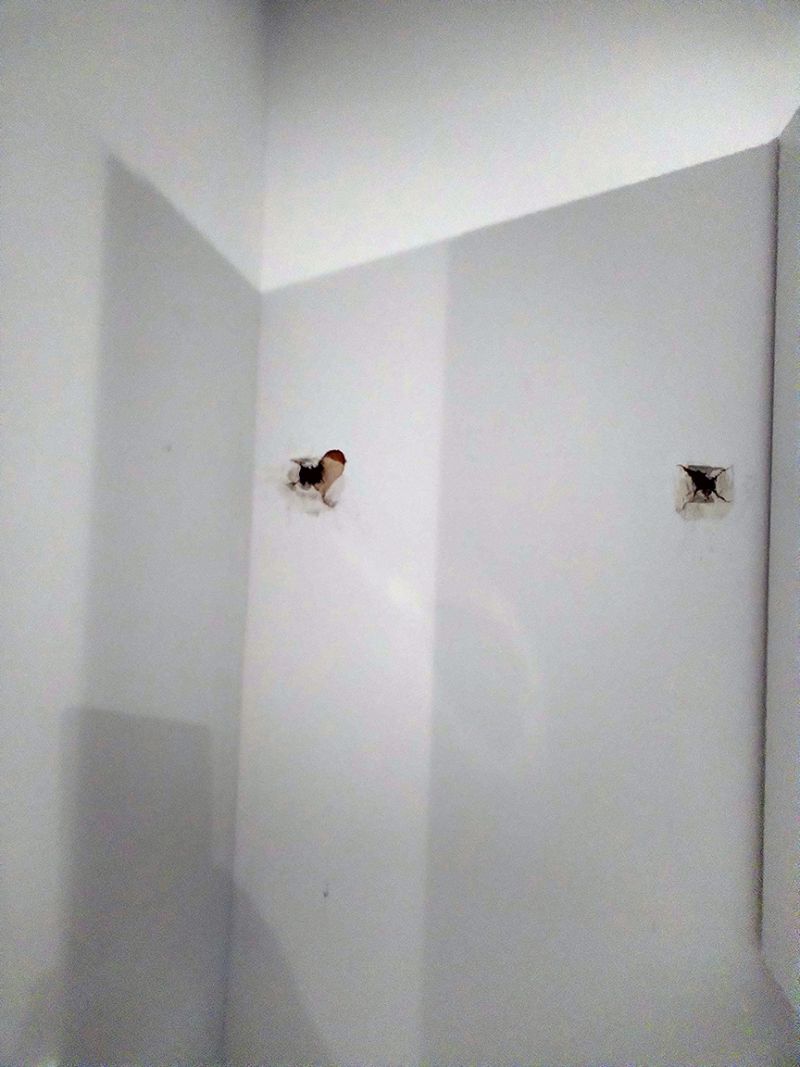

Je m'adresse à vous car je rencontre des soucis pour la pose de meubles hauts de cuisine Ikea.
J'ai commandé dernièrement deux petits surmeubles (40x60x40 cm) pour compléter une cuisine déjà installée.
Ce sont loin d'être les plus lourds, mais lorsque j'ai fixé l'un d'eux sur le placo avec des chevilles Molly adaptées (36 mm pour 40 kg normalement), les chevilles ont traversé le mur en laissant un gros trou au bout de 3 heures à peine. Je pense que j'ai du fragiliser le mur en mettant les chevilles, qui du coup ont élargi le trou et le tout est tombé.
Bref. Je me suis dit que j'allais mettre un rail de suspension Metod, avec au moins 3 chevilles Molly plus larges une fois étendue pour qu'elles restent bien fixées, mais est-ce une bonne idée d'après vous ? J'ai lu que souvent il vaux mieux consolider le système d'attache au niveau du placo en mettant des tasseaux derrière, mais là le mur est déjà fait !
Est-ce que le fait de passer par un rail va équilibrer un peu mieux le tirant du meuble, et que ça équivaudra à du renforcement ?
Ou est-ce que je vais me retrouver avec le même souci et un mur de nouveau arraché ?

Oui ce sont des vraies chevilles de la marque Molly, des M5 (36 mm de long). J'ai foré avec un diamètre 11, et j'ai effectivement utilisé une pince dédié.
Mais c'est la première fois que je l'utilisais, et j'avoue que j'ai serré fort fort.
A mon avis, j'ai serré trop fort et la cheville est rentrée dans le placo, et n'avait plus qu'à le traverser, c'est ça ?

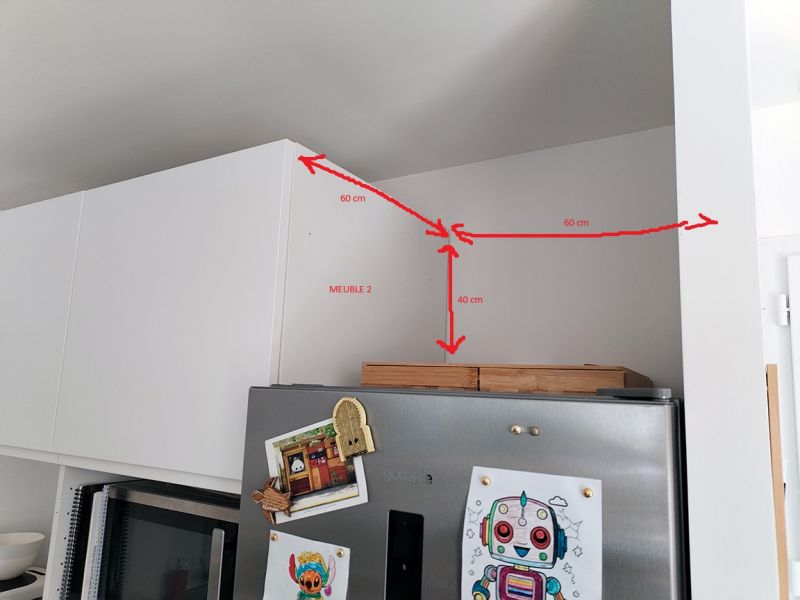

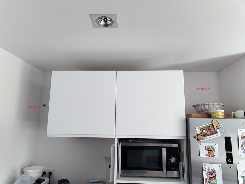

montres nous une photo de ce qui est posé et ce que tu veux faire.
De : Conflans En Jarnisy (54)
Env. 20 message Herault

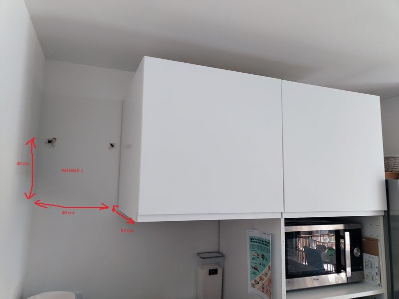

Voici des visuels des 2 meubles que je voulais mettre, et leur emplacement par rapport à l'existant.
Dept : Herault
Meuble 1 : https://www.ikea.com/fr/fr/p/metod-surmeuble-blanc-60224078/
Dept : Herault
Meuble 2 : https://www.ikea.com/fr/fr/p/metod-caisson-surmeuble-refrig-cong-blanc-40205537/
Désolé, je n'ai pas réussi à mettre les 3 photos dans le même message...

Une idée voir l'espace sur les côtés de tes 2 meubles.
Mettre sur le côté du meuble un morceau de bois ou autre de l'épaisseur.
Percer le côté du meuble qui sera vers la cloison
Mesurer et reporter sur la cloison si en BA13 sinon tu contreperceras et placeras 2 vis longues munies d'une cheville.
Tu fixeras l'autre face sur tes meubles existant par des vis ou boulons pour meubles.
Effectivement, au vu des photos, il y a possibilité de fixer les nouveaux meubles sur les dits rails en fond, ainsi qu'en les solidarisant latéralement aux meubles déjà présents et aux cloisons perpendiculaires.

Je voudrais quand même voir la pince utilisée, parce que avec une pince comme celle ci, je vois pas comment on peut détruire le placo...https://www.castorama.fr/pince-a-expansion-molly-45-chevilles/5035048049921_CAFR.prd?storeId=1436&wiz_medium=cpc&wiz_source=google&wiz_campaign=15518316222&utm_source=google&utm_medium=cpc&utm_campaign=shop_p_LIA_7_OUTILLAGE_ET_QUINCAILLERIE_18_OUTILLAGE&utm_id=15518316222&gad_source=1&gad_campaignid=15518316222&gclid=CjwKCAjw24vBBhABEiwANFG7y_TVPBywE1Lwl4doQPSZu0RrqLklsvzStqqGMenq-72QiXWBoLhvJRoCV_YQAvD_BwE&gclsrc=aw.ds
De : La Roche Blanche (63)
Oui c'est exactement cette pince là !
La pince officielle Molly.
Mais je l'utilisais pour la première fois, et j'ai vraiment vraiment serré fort, pensant que c'était bien !
Dept : Herault
Env. 100 message La Roche Blanche (63)
Ha oui quand même, pour arracher le placo avec cette pince, il faut y aller fort !

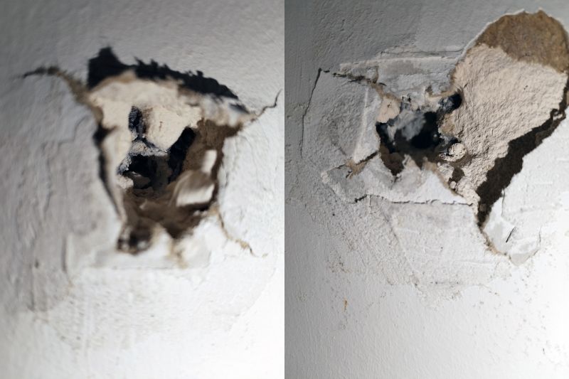

Bon... on voulant mesurer l'épaisseur de la cloison de placo pour savoir quelle cheville acheter, je me suis rendu compte qu'en fait mon mur n'a pas l'air tout à fait comme d'habitude.
Je ne m'y connais pas en placo, mais là je n'ai aucun espace vide derrière la cloison, j'ai de la matière sur toute la profondeur. C'est normal ?
Du coup les chevilles Molly ça ne peut pas fonctionner dans ce cas, si ?
(j'espère que ce sera assez visible sur les photos)
Dept : Herault
Dans ce cas là quand vous visez, le bout de la vis vient en contrainte sur le mur, puis pousse sur la cheville qui va exploser le placo

il se peut que ce soit du BA13 posé avec de la MAP donc pas de vide ou si peu derrière.
Surtout pas de molly car le ba13 risque fort de se détacher du mur.
Une simple cheville et vis doit faire l'affaire mais attention au porte à faut de cette dernière qui risque de fléchir.
Donc prendre une vis: exemple du 6 mm mm

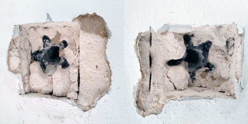

Je suis de retour avec mon souci de mur, après avoir enfin pris le temps d'aller découper autour des trous pour que ce soit plus propre.
Et là, quelle n'a pas été mon étonnement de voir qu'en fait il ne s'agit pas de placo ce mur, contrairement à ce qu'on m'avait dit !
Enfin, vous me confirmez que ce n'est pas du placo ça (j'ai mis les 2 trous sur une seule image) ?
Dept : Herault
Ou alors c'est du placo avec un polystyrène d'isolation ?
Du coup est-ce que des chevilles comme celles-ci seraient adaptées ? https://www.leroymerlin.fr/produits/10-chevilles-et-vis-univ[...]-l-145-mm-80121298.html
Je pense en mettre 2 voire 3 sur le fond pour faire tenir le rail de suspension, une sur le côté vers l'avant du meuble pour solidifier, et solidariser avec le meuble existant sur le côté.
