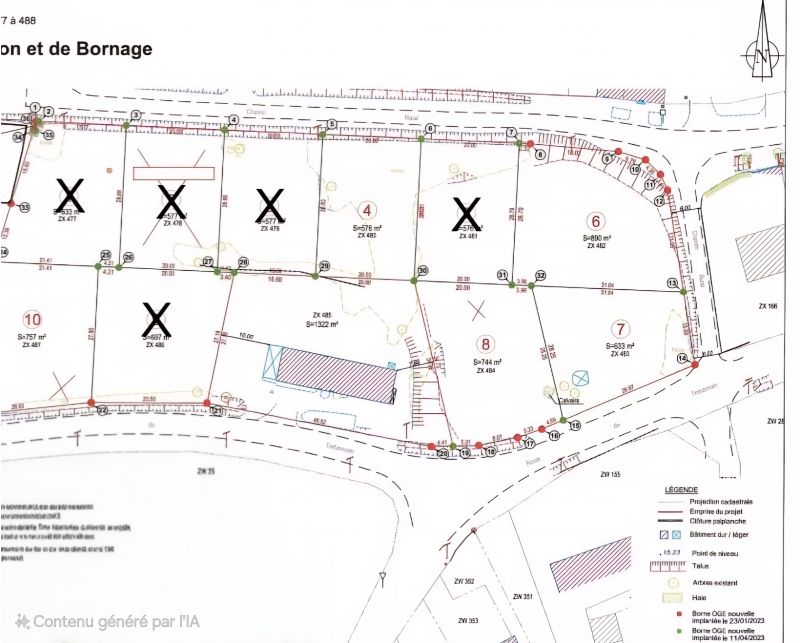

  J'ai la possibilité de faire l'acquisition d'un terrain dans un hameau pour une future construction.
  Ci joint le plan du hameau, les terrains ne sont pas viabilisés. Une négociation semble possible.
  J'hésite entre le 4 et le 7 (financièrement les autres sont hors sujet), le 4 étant plus petit mais mieux orienté et le 7 permettrait une maison avec une plus grande façade.

Il y a aussi 2 routes qui longent la parcelle 7, contre 1 seule pour la 4. A voir la fréquentation de ces chemins ? Vous parlez de hameau, peut-être que c'est négligeable.
C'est quoi le bâtiment au sud de la 4 ?
Perso je préfère privilégier l'orientation à la taille.
Messages : Env. 80
Dept : Savoie
La route principale qui passe devant les terrains 7 et 8 est très peu fréquentée c'est vraiment en pleine campagne.
La route qui passe devant les terrains 7 6 et 4 est un chemin d'accès aux différents lots avec au bout une voie sans issue menant à une propriété (vraiment pas très large le chemin)
Le bâtiment au sud du terrain 4 doit être la maison du propriétaire des lots, on ne l'a voit quasi pas au niveau du lot 4 car caché par des arbres

le 4 a l avantage d avoir Qu ne seule route contiguë par rapport au 7 qui en possède 2.
A prendre en compte :
selon le plu le 4 peut avoir une construction en limite de propriété au sud, tandis que le 7 ne l aurait pas.
le sens du dénivelé pour le tout a l égout, qui par exemple si l altimetrie est plus importante au nord qu au sud, le 7 aura accès directement à la voie publique

Pas de tout à l'egout il faut compter sur une fosse ou micro station.
Nivezu dénivelé ça me semblait plutôt plat

Perso je préfère le 7 plus grand et surtout que 2 voisins
Dept : Isere
J'avoue que le 7 me plaît bien avec un ancien four sur le terrain. Cependant c'est l'orientation qui me pose plus soucis
