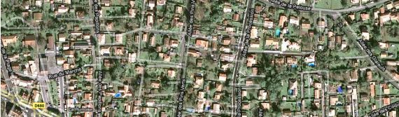

11 - Prévenir les risques
Examinez le Plan de Prévention Des Risques Naturels (PPRN) en mairie. C’est ce document qui précise si le terrain est placé dans une zone présentant des risques naturels tels que les inondations, les glissements de terrain, les tassements, les avalanches, les incendies de forêt et autres  secousses sismiques…
Regardez votre terrain vu de haut, avec Google maps ou Bing map par exemple. Vous aurez une vue plus précise de ce qu'il l'entoure. N'hésitez à discuter avec vos futurs voisins.

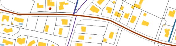

12 - Décortiquer le plan local d'urbanisme (PLU)
Suivant l'emplacement de votre terrain dans sa commune, votre future maison devra répondre à certaines règles strictes de construction. Distance par rapport aux limites du terrain, hauteur maxi, occupation maximale des sols (COS), etc … Sylvio, mayana976 et lilye68 vous conseillent donc de vous rendre en mairie pour consulter le PLU (plan local d'urbanisme) ou POS (plan d'occupation des sols) afin de savoir précisément ce que vous pourrez construire ou non.
Attention, consulter le PLU peut aussi se révéler capital si vous acheter un terrain entourés d'autres terrains vierges, qui plus est constructibles. Mgarrig, gregg62 et la Copiniere vous conseillent de vérifier sur le PLU qu'il est impossible d'y construire des immeubles ou autres bâtiments hauts, afin de ne pas vous retrouver collé à une barre HLM ou une usine dans quelques années.
Lilye68 vous conseille pour sa part de jeter un oeil sur vos futures possibilité de stationnement.
Assez techniques, les Plans d’Occupations des Sols (POS)  et les Plans Locaux d’Urbanisme (PLU) sont riches d’informations. Vous y trouverez notamment le COS (Coefficient d’Occupation des Sols), à partir du quel vous calculerez la surface hors œuvre nette (SHON) maximale constructible sur la parcelle. Inutile d’être un matheux pour connaitre la SHON maximale possible, il suffit de multiplier la taille du terrain par le COS.
Enfin, vérifiez aussi que la parcelle n’est pas référencée sur un Plan de sauvegarde et de Mise en Valeur. Ceci signifierait que le terrain est dans un secteur protégé et donc soumis à des règles d’urbanisme strictes comme la validation du projet de construction par un Architecte des Bâtiments de France.

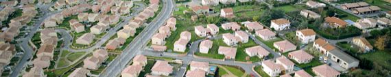

19 - Faire son choix entre lotissement ou diffus
D'un coté, il y a ceux qui détestent les grands lotissements, comme par exemple SO6 : "Beaucoup sont faits de telle sorte que les maisons soient les unes sur les autres. Du bruit jusqu'à plus d'heure, avec des gamins en vélo de partout (et des boosters plus tard) !!". En effet, un lotissement, c'est souvent beaucoup de familles, donc beaucoup d'enfants qui seront plus tard des "jeunes" qui font du bruit ! Pour djeidjei, ce sont les voisins bruyants qui posent problème. Patagon fait aussi partie des détracteurs des lotissements : "le bruit (chiens qui aboient, les "mobs" et autres 2 roues motorisées), les barbecues, les sardines et merguez …". Alors évidement, ses arguments ne donnent pas envie de vivre en lotissement. Sauf que tout le monde ne pense pas pareil.
En effet, d'autres membres sont eux très content de leur vie en lotissement, comme Sophdel : "c'est très sympa et surtout quelle tranquillité pour nos enfants : même si on les voit pas, on les entend.... Ils se retrouvent entre copains et aucun risque, ni danger pour eux". De même, Mgarrig, qui affirme que les liens se tissent beaucoup facilement quand on fait construire sa maison en même temps que ses voisins. Cela tisse des liens. "On se tutoie avec au moins 20 voisins. De grands espaces verts communs qui constituent l'essentiel des "charges" (10 € par mois )". Pour Sabi34, c'est encore plus simple : "Moi je ne me verrais pas en bordure de bois isolé de tout !".
Enfin, sachez que certains lotissements imposent des prescriptions architecturales, pour que toutes les maisons gardent le même "style". Comme l'indique SO6 et Sabi34, vous ne pourrez ainsi pas forcement construire ce que vous souhaitez, et votre construction risque de vous coûter plus cher.
