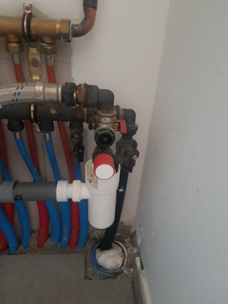

Bonjour,  je souhaite couper l eau pendant les vacances.  A part couper la vanne principale (voir photo),  faut il faire autre chose ?
Mon compteur est dans un boitier dehors.
Merci beaucoup
Dept : Moselle
Salut, pour tout couper c'est la vanne tout a droite.
pour couper l'eau chaude c'est la vanne rouge sur le groupe de sécurité.
celle qui est sur le tube bleu sous le collecteur est celle du robinet exterieur. on en vois pas d'autres.

Si tu as un CE ou PAC ou autre moyen de chauffage de l'eau ,attention a interrompre leur alimentation électrique

mais si je mets le chauffe eau thermodynamique en mode absence en coupant l eau c est bon, non?
Dept : Moselle
Membre utile Env. 200 message Isere
J'ai toujours coupé l'eau pendant mes absences prolongées sans couper le courant et jamais de souci avec mon chauffe eau (cumulus).
