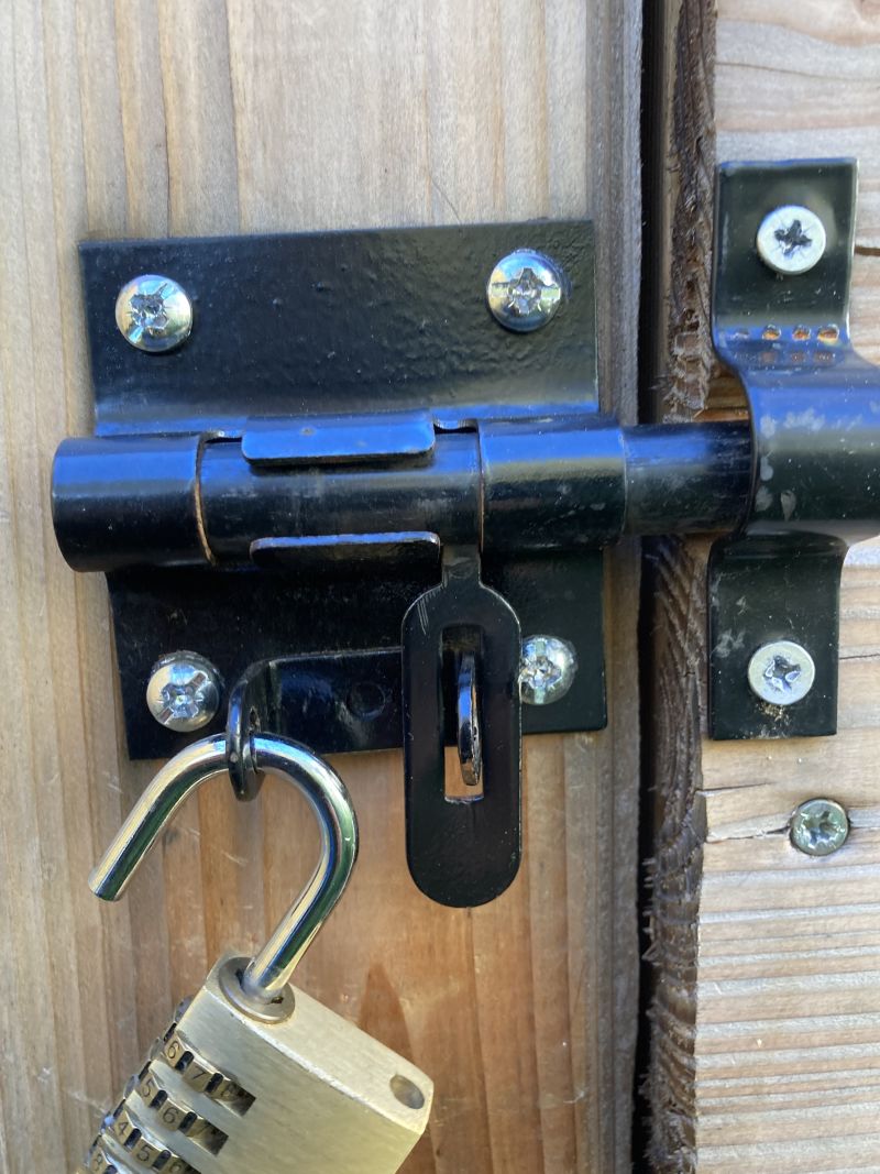

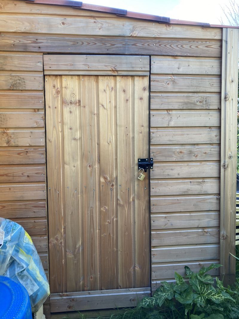

Bonjour j'ai installé une fermeture à cadenas pour un abri de jardin avec outillage , tronçonneuse, etc mais en fait avec un tournevis c'est démonté en 1mn ! est ce que vous auriez une idée d'un système plus sûr ? ou alors au moins des boulons qu'on ne puisse pas dévisser ?
porte vue de l'extérieur :
loquet et cadenas :

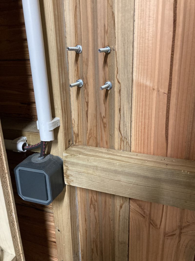

vue de l'intérieur : la partie gauche du loquet est boulonnée sur la porte, la partie droite est vissée sur le poteau (section 45x70mm)

Salut, il te suffit de mettre un coup de perceuse dans les têtes de vis pour les rendre indémontable 2mn et 0€.

Bonjour, PieR33Ce n'est qu'un local en boit, et une porte très facile à défoncer, donc aucun système de fermeture sérieux n'est envisageable.
Des boulons poêliers vont éviter un démontage facile de l extérieur.
Ensuite même si un cadenas se casse facilement, pas sur qu un cambrioleur y passe le temps nécessaire.
Un verrou intérieur est un peu plus résistant.
Env. 40 message Gironde
@ plaquisteheureux de toutes façons je pense que le but c'est pas d'avoir une porte infranchissable, le but c'est de ralentir les voleurs.
@ CATERHAM ok je vais faire ça merci et merci à tous
