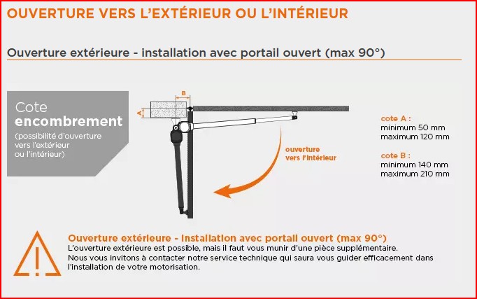

J'ai besoin de vos lumières si vous avez la même motorisation.
J'ai un portail double battant et moteur Opengate 1 à verin.
L'apprentissage se passe bien, les battants partent dans le bon sens et terminent en position fermée.
Mais quand j'utilise la télécommande, ils font n'importe quoi. Ils ne s'ouvrent pas en entier, ne se ferment pas en entier. Du coup c'est inutilisable.
J'ai débranché mes cellules de la carte, même débranché le phare au cas où. J'ai essayé de changer la puissance avec les switch 2-3, j'ai désactivé les cellules via les switchs.
J'ai aussi essayé de détacher les vérins du portail et d'utiliser la télécommande, et même comme ça, donc sans contrainte, ils ne s'ouvrent/ferment pas en entier. Je ne sais plus quoi faire, ça n'a jamais fonctionné.
Mes côtes de pose sont les suivantes:
A = 155
B = 175
Je ne suis pas dans les côtes idéales mais selon la notice ça devrait fonctionner.
Quelques photos:
Avez-vous des idées ?

à la vue de la photo, un vantail du portail s'ouvre à plus de 90°
C'est accepté par ce genre de vérin électromécanique ???

La documentation que vous avez partagé correspond à une ouverture à l'extérieur.
Mon portail s'ouvre à l'intérieur
Rfco a écrit:En effet JCdu26
De : Carignan (33)
Hello
Mickaels33 ce doc est bien pour une ouverture vers l'intérieur
Dept : Manche
Ben oui, la motorisation est implantée forcément toujours à l'intérieur.
donc dans l'exemple du croquis, il s'agit d'une ouverture vers l'intérieur, même si la désignation prête à confusion !
pour une ouverture vers l'extérieur, l'équipement est déporté mais implanté à l'intérieur. Et l'ouverture du battant se fait vers l'extérieur...
il faut comprendre que pour une ouverture vers l'extérieur, il faut que ce soit dans une allée privée et il faut mettre des protections anti-heurt (cellules), voire une caméra si le portail est plein !
De plus l'ouverture extérieure donnant sur le domaine public est interdite.
