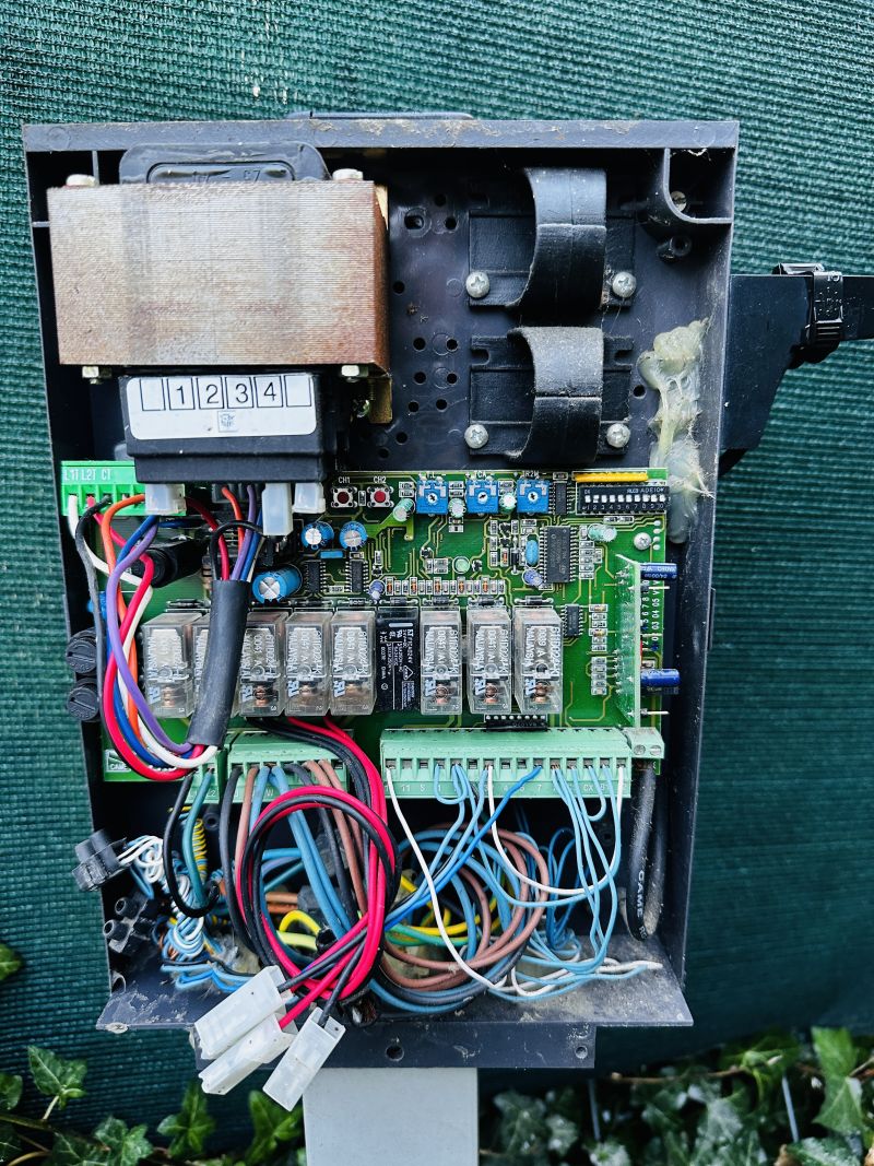

Pour info, voici le circuit électronique du portail CAME (deux portes, bras articulé).
Je passe le séchoir dessus?

Séchoir passé, ça saute encore plus souvent.

Comme déjà dit, il ne faut pas se focaliser sur la carte de l'automatisme ; il faut vérifier tous les équipements externes.
Quand je visualise la présence de toile d'araignée ou autre insecte, je me dis que c'est open bar : toutes les petites bestioles peuvent rentrer et causer des dégâts irréversibles sur le circuit imprimé et/ou sur les composants électronique.
à minima, il faut couper le jus, bien repérer et démonter la carte pour inspecter son état recto et verso... ; aussi bien en face arrière, tu as une limace collée qui a provoquée un court-circuit, sinon du mièla de fourmis qui est très destructeur pour tout circuit électronique.
Tu peux débrocher le connecteur des 2 moteurs pour voir si ça tient. Si Ok, tu débranches les fils d'un des moteurs et tu raccordes à nouveau le connecteur, etc
Il ne faut pas utiliser un sèche cheveux pour assainir ! ; si humidité, tu vas la faire pénétrer dans les relais, dans les connecteurs, les micro-interrupteurs, etc

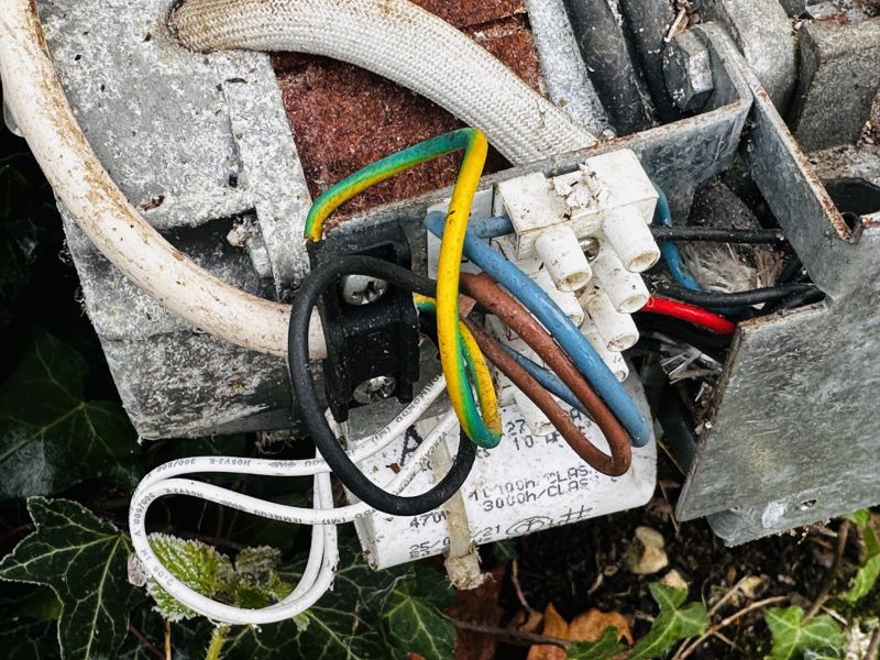

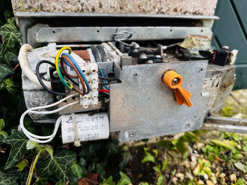

Bonjour, j'ai nettoyé l'arrière de la carte électronique, les moteurs, la lampe clignotante, et ça saute toujours 3 fois sur 4. Voici les photos du moteur.
Dept : Oise
Ce sont des photos après nettoyage  ???  !!!!!!!!!
car tout est oxydé !!!
il y a semble-t-il de la saleté un peu de partout.
Ça baigne dans l'humidité tout ça.
Presence de lierre et herbage juste en dessous !
débranche au niveau du connecteur blanc du moteur pour constater ce qui se passe sur un ordre de fonctionnement...

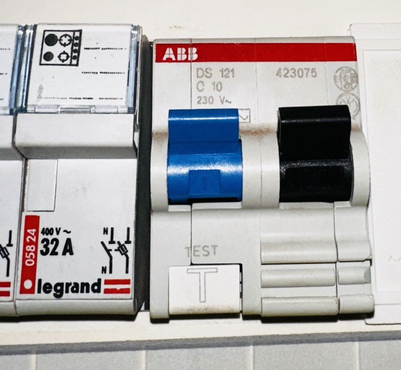

Hello
Il y a 2 manettes sur le diff, est-ce-que les deux s'abaissent ou seulement celle de droite?
Les deux

Les deux donc défaut d'isolement (fuite de courant à la terre)

De plus, je me rends compte que mon différentiel "bourdonne". J'ai coupé le coupé et regardé s'il était dévissé : ce n'est pas le cas.
Ca pourrait juste être le différentiel?

Pebrok a écrit:Verdict : remplacement de moteur porte gauche proposé (environ 1500€ HT avec main d'oeuvre).
Si il s'agit d'un défaut d'isolement, il est fort probable que ce soit seulement le moteur électrique.
Aussi bien un simple étuvage suffirait !
Un moteur électrique sur ce modèle, c'est 180€.
L'ensemble moto-réducteur est à 670€ sur un site Italien que j'affectionne : Emporio Elettrico
On est donc loin des 1500€HT
Un bon nettoyage de l'ensemble pour assainir et déshumidifier, un étuvage du moteur, et aussi bien ça repart pour de longues années.
