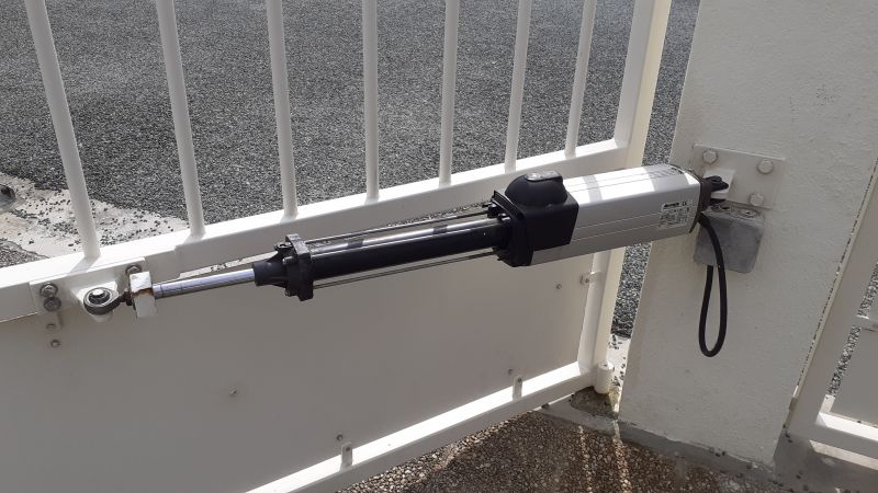

Je suis à la recherche d'une solution pour réparer un vérin de portail Aprimatic.
Il s'agit d'un vérin de portail  Aprimatic  ZT 44 4M B (RF)  , le moteur tourne mais le vérin ne s'actionne plus ( niveau huile OK pas de fuite).

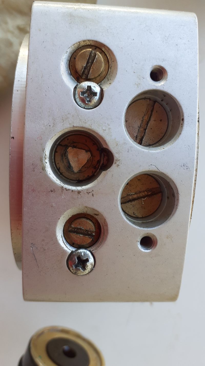

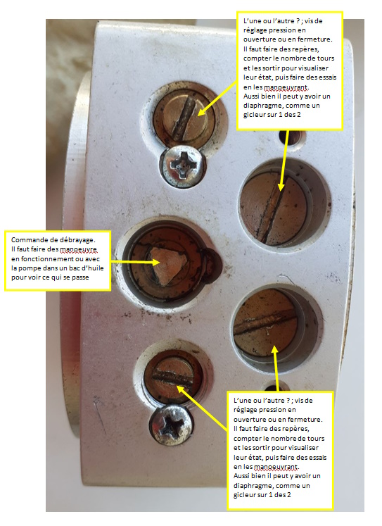

Tu as une photo des valves pour régler la pression.
Aussi bien si elles sont en plastique, elles peuvent être fissurées par le temps, ou fuirent au niveau du filetage..., il y a aussi un petit joint Spi à contrôler.
Il faut faire des essais comparatifs avec ton vérin qui fonctionne bien.
Tu peux aussi faire des repères sur les valves, puis les visser à fond en comptant le nombre de tours.
ça te donnera une idée pour reporter et faire un réglage grossier du vérin défaillant...

Je n'ai pas de photo des valves car je n'ai plus le vérin pour l'instant.
les vis sont en metal (laiton je penses) et je n'ai pas vu de fuite.

je vois plutôt une petite fissure ou fuite au niveau des valves de réglage de la pression ; ou alors l'axe de l'accouplement moteur électrique / pompe qui s'est barré [mais j'ai retenu que le portail a bougé lors des tentatives de réglage (ou plutôt déréglage !)]

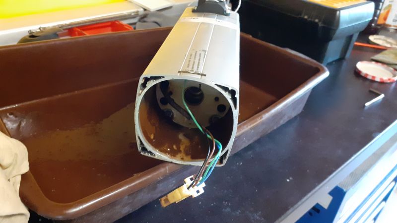

J'ai ouvert le vérin cet après midi , manifestement, il n'avait jamais été ouvert !!
les vis étaient bloquées et rouillées et l'intérieur très crasseux.
Du coup, je me suis aperçu que le joint était cassé
Pour le reste je ne vois pas comment ouvrir la pompe car j'aimerai bien la nettoyer en profondeur.
coté jonction moteur , je n'ose pas trop demonter plus loin...

ber85 a écrit:J'ai ouvert le vérin cet après midi , manifestement, il n'avait jamais été ouvert !!
ça montre le sérieux de ton entreprise qui a expertisé ton équipement
et bien voila une bonne chose ; c'est la source de tes problèmes.
oui, il faut l'ouvrir ; ça doit pas être bien compliqué !
si, il faut sortir le moteur afin de bien le nettoyer ainsi que l'arrière de la cuve. C'est dans les bobinages que la crasse se dépose le plus. !
il faut donc démonter l'ensemble et bien nettoyer, vérifier les joints, démonter les valves et les inspecter, remplacer le joint du piston puis remettre de l'huile neuve.
Tu as eu de la chance de ne pas amorcer car ce n'est plus de l'huile, c'est un mélange eau/huile/crasse ; ça ressemble à un bain de boue !
ce que je ne comprends pas, c'est l'emplacement de ce joint racleur détérioré !
car dans ce qui est probablement son emplacement prévu de part sa largeur, il y a un joint Spi qui est trop petit en diamètre. Et un joint Spi n'est pas adapté à cet usage, il faut un joint racleur avec plus de surface d'étanchéité.
Aussi bien dans le passé, il y a eu un assemblage foireux de joints et c'est pour cela que le joint racleur est détérioré...

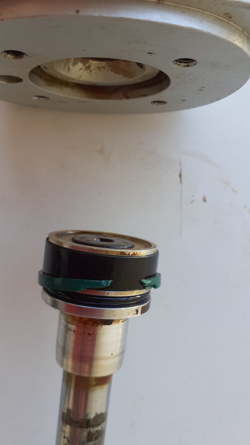

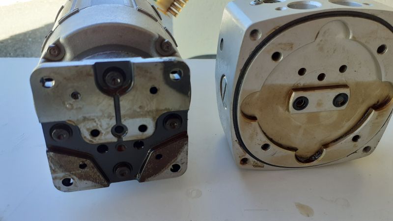

Ma tentative de reparation a échouée , joint racleur changé et huile neuve.
Toujours le meme problème, le moteur tourne dans le vide ...
au démontage de la pompe , je n'ai pas vu de casse.
le distributeur ne semble pas pouvoir s'ouvrir pourtant je pense qu'il est en cause.
Lorsque je déverrouille le vérin ou le reverrouille; le vérin se manie très facilement ,sans resistance, il semble ne pas avoir de pression ??

ber85 a écrit:joint racleur changé et huile neuve.
Tu as trouvé un joint racleur pour ce piston. C'est bien le bon joint ? ; tu as viré le joint Spi en fond de gorge ?
Lorsque je déverrouille le vérin ou le reverrouille...
Le fait de déverrouiller à pour action de mettre le circuit d'huile à l'échappement.
La pompe tourne, l'huile circule mais ne monte pas en pression.
Il faut aussi chercher sur cette action de déverrouillage, aussi bien c'est à cet endroit qu'il y a un problème.
C'est une clé qui sert de déverrouillage ? ; il faut regarder son action. Tu dois pouvoir, serrure et cache démontés, actionner à la main l'action du déverrouillage...

J'ai reçu un joint spi et un joint racleur.
j'ai changer le joint spi en fond de gorge et poser le joint racleur par dessus, comme trouvé au démontage.

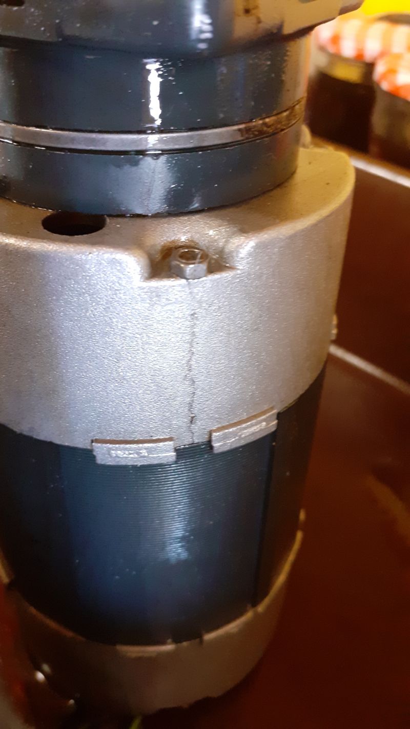

le corp du moteur est légèrement fêlé mais j'ai tester le moteur en extérieur , il tourne bien et la liaison en plastique n'est pas cassée.
je ne vois pas comment tester la pompe  ??

ber85 a écrit:J'ai reçu un joint spi et un joint racleur.
J'ai jamais vu une étanchéité pareille !!!!!!!!
Monter dans une gorge un joint Spi + un joint racleur, c'est pas dans l'art de l'hydraulique !
oui mais est-ce bien le bon montage ?
le corps du moteur est légèrement fêlé mais j'ai tester le moteur en extérieur , il tourne bien et la liaison en plastique n'est pas cassée.
Cette photo, c'est le moteur en partie basse, avec la pompe accouplée, en partie haute.
il faudrait plonger la pompe dans de l'huile hydraulique.
Elle devrait s'amorcer seule par aspiration d'un côté et refouler de l'autre
et pendant que le moteur tourne, il faut actionner le système qui est actionné par le dispositif de débrayage, et fermer aussi progressivement les valves de réglage pression en ouverture et fermeture.

Pour le montage du joint, je me suis référé  à ce que j'ai trouvé au démontage n'ayant aucune autre reference.
le joint racleur est du diamètre exacte du tube et le joint spi est plus petit (du diamètre intérieur du joint racleur) et ce doit être lui qui plaque le racleur.
je n'ai pas réussi à ouvrir le distributeur, j'ai enlevé toutes les vis (sauf le triangle) mais je ne vois rien d'anormal.
Dept : Vendee
ber85 a écrit:le joint racleur est du diamètre exacte du tube et le joint spi est plus petit (du diamètre intérieur du joint racleur) et ce doit être lui qui plaque le racleur.
Montage très étonnant !
Et sans joint Spi, çà donne quoi ?
Il doit y avoir 2 vis pointeau et 2 vis avec diaphragme ?
il faut à minima manoeuvrer cette vis de débrayage avec le triangle. Ce serait bien aussi de l'enlever pour visualiser son état... C'est éventuellement la source de ton problème si elle laisse à l'échappement...
à la rigueur, il faudrait mettre une photo des vis à côté de leur emplacement...
