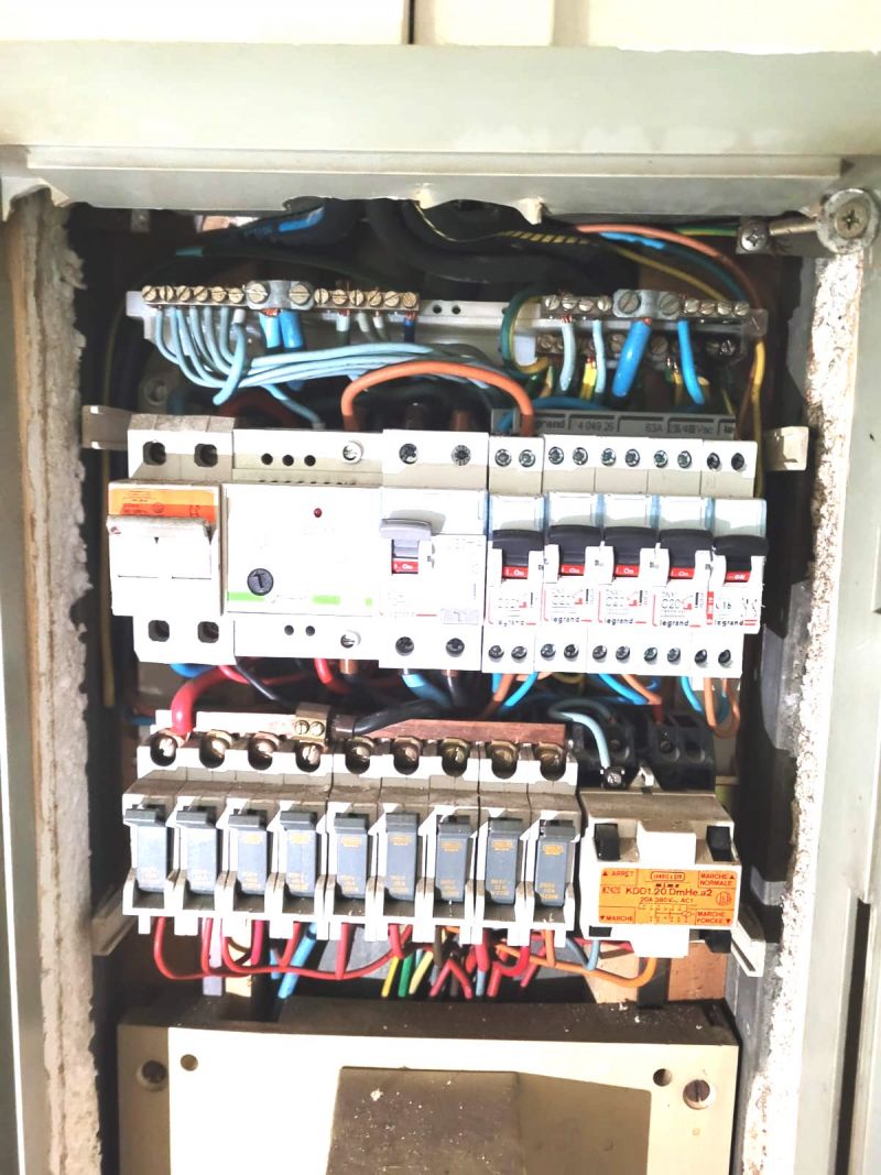

Je me permets de solliciter vos avis concernant une anomalie relevée dans un diagnostic électrique réalisé pour la vente de mon appartement (construction de 1997).
Voici l’anomalie mentionnée dans le rapport :
« Plusieurs circuits disposent d’un conducteur neutre commun dont les conducteurs ne sont pas correctement protégés contre les surintensités. »
Après réception du diagnostic, j’ai fait intervenir un électricien pour remplacer un interrupteur différentiel défectueux. Suite à cet échange, je lui ai demandé un devis pour corriger l’anomalie des neutres. Sa réponse a été la suivante : « Tous les conducteurs de neutre sont reliés ensemble sur la barrette. Il y a une jonction entre les deux barrettes de neutre (les fils bleus). Pas besoin d’intervenir. »
Selon lui, la configuration actuelle ne présente pas de danger ni de non-conformité nécessitant d’intervention, et l’anomalie notée dans le diagnostic ne s’applique pas à ce type de montage.
Qu’en pensez-vous ?
Est-ce effectivement une pratique courante, sans risque, dans un tableau où les neutres sont raccordés ensemble ?
Le diagnostic a-t-il pu surinterpréter un montage standard ?
Merci d’avance à tous pour vos éclairages. Je joins une photo du tableau si besoin.
La question est de savoir si vous avez plusieurs fils de phases qui utilisent le même fil de neutre.
Une simple photo ne permet pas de l'analyser.

Merci pour votre retour ! Mais du coup, sachant que les 2 professionnels ont déjà vu le tableau... comment puis-je savoir ce qu'il en est ?
Le problème est dans le Français et de sa lecture ainsi que de son interpretation.
 Il faut reconnaître que la rédaction est ""alambiquée "" , ce qui fait que votre électricien l'a mal interprété.
---"""Plusieurs circuits ont un neutre en commun"""  vous avez des circuits qui ont un neutre commun et d'autres pas , il va donc falloir   chercher dans ceux qui ont neutre commun
---"""Dont les conducteurs ne sont pas correctement protégés contre les surintensités"""  les protections étant sur les phases , il faut donc regarder sur les phases la relation entre section et calibre protection .....… et non pas se focaliser sur le neutre

Il me semble qu'il y a autant de fils bleus sur les barrettes que de fils de phase sous les porte fusibles

Non , la remarque porte sur le fait qu'il y a plein de neutres réunis sur une barrettepoiluu

Help... Merci à tous. Est-ce que quelqu'un peut me résumer ce que l'électricien doit impérativement faire pour "réparer" l'anomalie du diagnostic ?
Il faut remplacer déjà les protections de la rangée du bas, revoir un peu le reste mais ça il doit le savoir

c'est ce qui est sous entendu car tous ces neutres sont protégés uniquement par le DB
Dept : Manche
La photo n'est pas assez nette pour voir les caractéristiques du différentiel ni comment est raccordé le délesteur

avant une certaine date que j'ai oubliée le neutre ne passait pas par le disjoncteur ou fusible .
tous les neutres étaient reliés sur une barrette dite de neutre comme les fils de terre sur la barrette dite de "terre " bravo " !
le tableau était conforme à la norme en vigueur de l'époque.
elle a changé en intégrant les différentiels qui permettent d'isoler un circuit en cas de défaut et pas toute l'installation .
pour cela il faut que les neutres passent aussi dans les disjoncteurs ( fusibles interdits depuis ce changement )
c'est ce qu'a noté le contrôleur.
c'est comme si votre voiture de 1980 était refusée au CT car elle ne répond pas aux normes actuelles. Elle ne l'est pas car elle continue de respecter les normes au moment de sa sortie d'usine .
en conclusion pour Soanneso.
La modif du tableau électrique est un gros boulot pour l'électricien qui devra le mettre intégralement aux normes actuelles si il y touche.
séparation de tous les neutres . remplacement des fusibles par des disjoncteurs bipolaires. pose de différentiels dont certains dédiés à l'électro-ménagers , plaques , lave linge et vaisselle frigo .

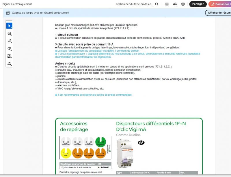

extrait norme NFC15-100    .
peut être que le mot " dédié " te trouble    disons spécialisé alors

Je ne sais pas si le texte qui nous est présenté est l'officiel ou bien une interprétation ;
mais dans CE texte :
SI le congélateur est prévu , il lui FAUT
-un circuit dedié ce qui implique donc un disjoncteur dédié
-un différentiel 30mA SPECIFIQUE à ce circuit
c'est NET et sans bavures
reste à savoir si c'est le texte officiel

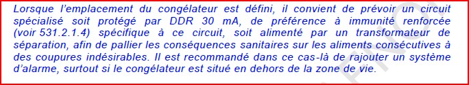

J'ai mis une capture écran de l'amendement 5 de 2015, le seul actuellement actuellement d'application obligatoire.
il y est écrit "il convient" donc ce n'est pas obligatoire

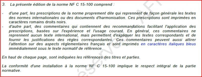

c'est un commentaire pas une norme
Ils disent bien "une recommandation" pas une obligation
Il faut bien faire attention au sens des termes utilisés
Dept : Manche
Oui , c'est vrai, c'est un commentaire donc pas obligatoire .
Dept : Loire
La seule chose qui fait foi, c'est l'amendement A5 de 2015 de la NF C15-100, mis par Rfco.
Et le bleu italique indique bien qu'il s'agit d'une recommandation et pas une obligation.
Le document de Schneider électrique n'en est qu'une interprétation plus ou moins bien résumée.

Carminas a écrit:La seule chose qui fait foi, c'est l'amendement A5 de 2015 de la NF C15-100, mis par Rfco.
d'autant plus que ce doc est d'avant 2015 donc pas de la dernière version en vigueur, il suffit de voir les numéros "d'article" pour s'en convaincre

Il dit exactement, en italique bleu (donc recommandation non obligatoire) :
"Lorsque l’emplacement du congélateur est défini, il convient de prévoir un circuit spécialisé soit protégé par DDR 30 mA, de préférence à immunité renforcée (voir 531.2.1.4) spécifique à ce circuit, soit alimenté par un transformateur de séparation, afin de pallier les conséquences sanitaires sur les aliments consécutives à des coupures indésirables. Il est recommandé dans ce cas-là de rajouter un système d’alarme, surtout si le congélateur est situé en dehors de la zone de vie."
C'est celui que Rfco a publié hier à 21h22.

Moralité toujours se référer à  un texte officiel  et non à des  INTERPRETATIONS qui sont génératrices de confusion
