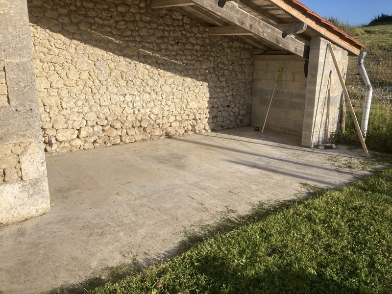

Je compte poser une terssasse en bois sur une ancienne dalle qui a des defauts de pente et ramene l'eau vers le mur de la maison a certains endroit. J'ai lu qu'il était possible de réaliser une chappe de pente ou un ragréage a la règle pour corriger la pente avant de poser un carrelage, mais dans le cas d'une terrasse sur lambourdes est-ce qu'il y a d'autres solution plus simple étant donnée que la dalle va etre caché sous la terrasse? Que conseillez-vous parmi les solution suivantes?
- Faire des seignés dans la dalle a la scie circulaire en descendants la profondeur vers l'exterieur
- Réaliser un ragréage partiel uniquement aux endroits ou il y a la mauvase pente
- Poser une grille d'evacuation a l'endroit ou l'eau part dans le mauvaus sense
- Ponser la dalle pour creer une pente dans la bonne direction
- Toute autres suggestion bien venue...
Pour info c'est une dalle de 18m2 (5x3.6) avec le coté le plus long parallel au mur, voir photo jointe
Merci d'avance
Dept : Ain
Tu regardes ou l'eau stagne et tu mets du mortier sur cette partie.
Ensuite tu mets du produit pour imperméabiliser , soit toute la terrasse soit près de ton mur ( genre bitumineux)

Finalement nous n'allons pas poser la terrasse en bois pour le moment, donc nouvelle question comment résoudre le problème de la pente inversée avec un support apparent ?
Je peux refaire la pente avec une chape traditionnelle type "weber chape express" mais dans la fiche il est conseillé de ne pas laisser le produit nu, quand aux chapes liquides je ne crois pas pouvoir créer une pente inversée avec, merci de votre aide.
Dept : Ain
il existe des produits permettant de réaliser des pentes
j'ai toujours en tête le produit PRB PLANIPENTE, mais il doit exister chez d'autres industriels

Concernant les chapes liquides, pas de pente possible
