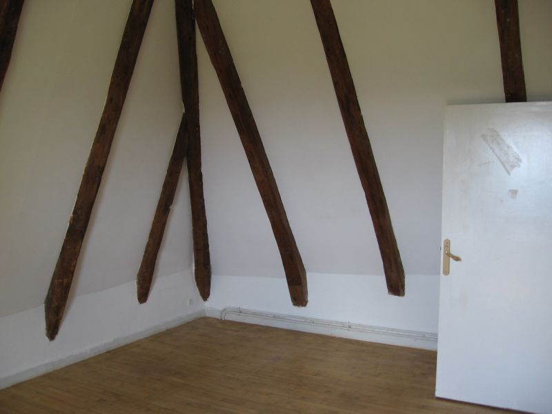

Quelle isolation conseillez-vous pour une maison ancienne, toiture lauzes, l'étage sous les rampants aménagé avec une isolation sommaire il y a 2 ou 3 générations :
  • l'isolation actuelle supposé de 5 cm doit être inexistant / rongé / tassé par endroits, on relève des nettes variations de température à la surface
  • éventuellement on pourrait garder les poutres apparentes avec 5 cm de plus
  • la cage escalier ne permet pas vraiment plus d'épaisseur
Ce qui est recherché c'est un amélioration du confort pour un prix "raisonnable" (ou budget serré).

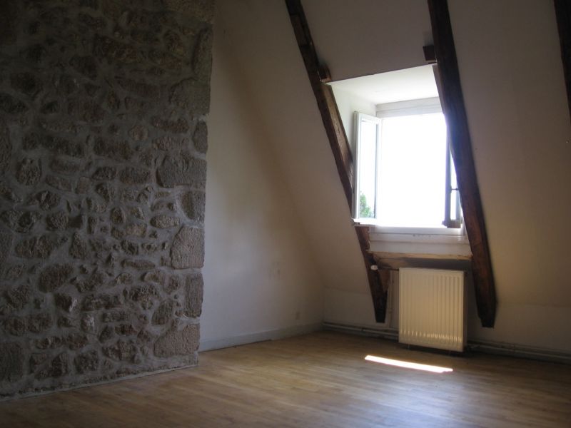

Bonjour, il n'est pas simple de vous répondre, et en plus si vous voulez garder les poutres apparentes ! Il faut commencer par démonter l'ancienne isolation, pour voir la place disponible pour la nouvelle isolation.
Sur la 2eme photo, regarde l'épaisseur de la joue du velux (ce doit être à peine 10 cm)
pour avoir quelque chose de sérieux, il faut 30 cm
On peut faire moins épais, en rampant, avec un isolant plus performant

L'isolation du bati ancien est hyper complexe.
Encore plus sous les rampants.
En tant que locataire, il vaut mieux ne rien faire car en cas de condensation dans la charpente, cela pourrait vous être reproché !
en plus une telle isolation coûte une blinde.

Du coup, mon avis c'est que vous avez pas 50 solutions :
- virer les isolants en place,
- donc virer les placos et compagnie, ou
- virer la toiture,
- refaire tout à neuf, toit ou doublages, et isolants assurant un déphasage pour soulager les combles.
Bref, ça coûte un bras enroulé dans la peau des fesses, 45 minutes thermosat 8.
La seule solution qui relève du bricolage presque, qui apportera peut-être un peu de confort sans taper dans la tirelire, serait de chercher un cumul d'actions correctives:
- maîtrise des apports solaires au niveau des châssis des lucarnes et surtout des velux : VR, screen, film solaire...
- mettre en oeuvre un correcteur thermique sur les doublages s'ils le permettent : virer le papier peint, faire un apprêt et un enduit chaux chanvre, parce que le chanvre coûte pas si cher
- examiner la ventilation, son état de fonctionnement, le nettoyage des filtres s'il y a une VMC, faire une extraction si ce n'est pas le cas,
- adapter les comportements notamment en période de chaleur avec ventilation nocturne, travailler sur les courants d'air dans la maison pour que chaque zone ventile bien, etc...
C'est pas la panacée mais ça peut avoir un peu d'effet
