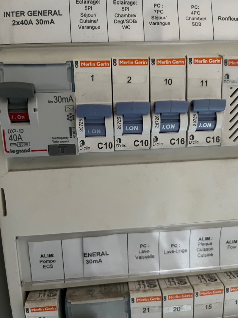

Je viens sur ce forum car j'ai une anomalie dans mon tableau électrique.
Sur une rangé, j'ai un interrupteur différentiel suivi de 5 disjoncteurs (que du classique).
Lorsque je teste mon différentiel avec mes 4 premiers disjoncteurs, le différentiel saute donc pas de pb.
Avec le 5 (qui est le dernier de la rangé) le test ne fonctionne pas donc le différentiel ne saute pas.
Sans prévenir, j'ai des coupures aléatoires (des semaines d'intervalles) du différentiel mais il y a toujours du courant qui circule dans les prises et la lumière alors que le différentiel est sur off.
J'ai remplacé le différentiel et le disjoncteur 5 mais le problème persiste.
Quelqu'un a une idée ?
Merci d'avance

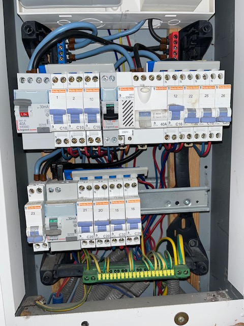

Voici les photos. J'ai baissé le dernier disjoncteur et j'ai du courant dans les prises de ma chambre. Quand le 4emme est baissé et j'appuie sur test du  différentiel => il passe en off => il n'y a plus de courant dans les 3 premiers => j'ai du courant en permanence dans le 4emme
Quand le 4emme est en ON le test ne fonctionne pas sur le différentiel
Dept : Reunion
Env. 20 message Reunion
Autre test quand le 4emme est sur ON et le différentiel est sur OFF les 3 autres disjoncteurs ont du courant .

sur la photo 1-2-10 sont toujours alimentés. Et si ce n'était pas 1 mais 2 pontages!
il ne faut rien n'exclure puisque il y a anomalie.

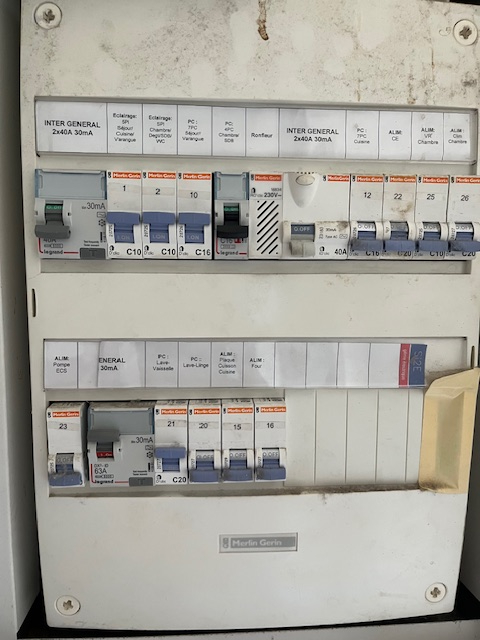

Merci vous aviez raison, le disjoncteur 21 (lave vaisselle) alimente aussi les prises de ma chambre.
Il y a un pb de notation car quand je coupe le 21 mon lave vaisselle fonction
Je vais laisser l'ancien disjoncteur 11 sur off
Merci a tous
