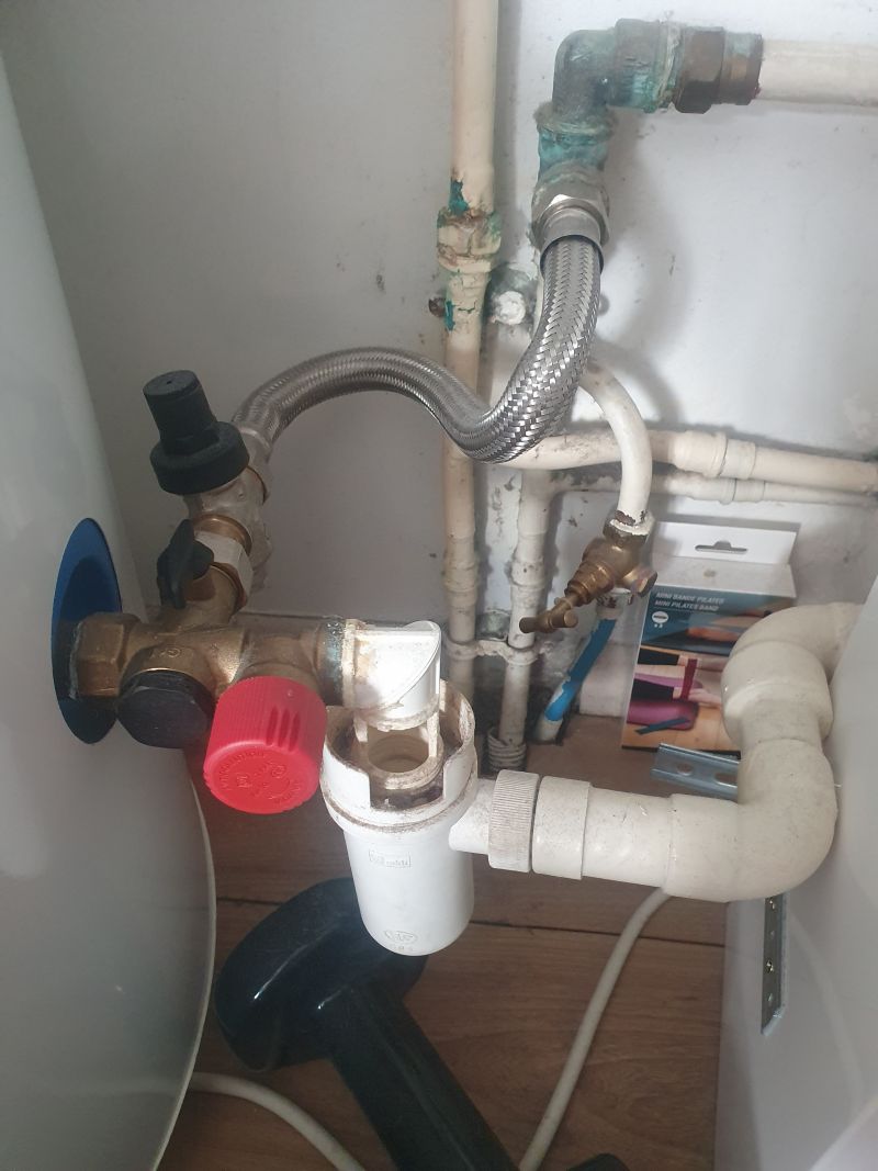

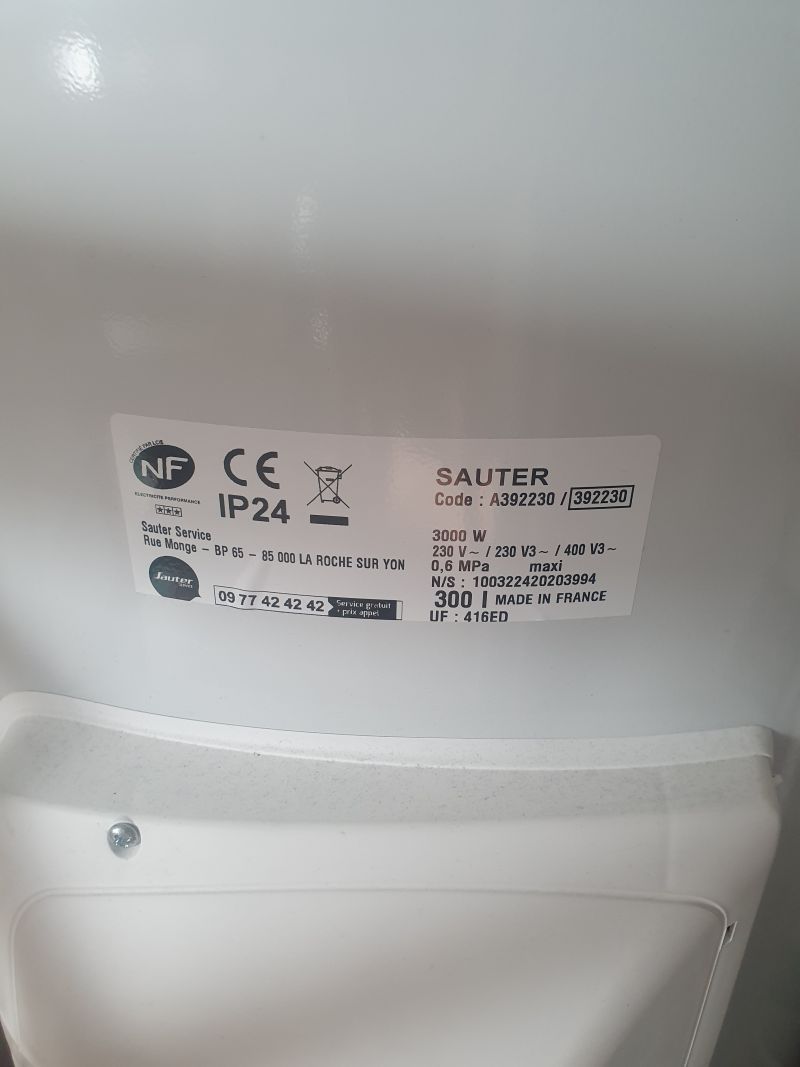

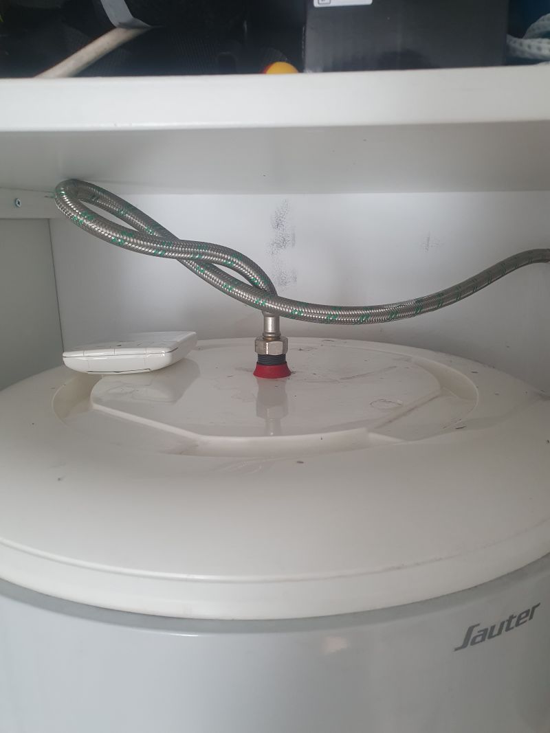

Je viens vers vous pour tenter de résoudre mon problème de ballon. Nous sommes en appartement et avons un ballon d'eau chaude Sauter de 300L de 2022. Depuis maintenant 9 mois nous avons régulièrement des problèmes avec l'eau chaude. Quand nous ouvrons le robinet (quelque soit la pièce) pas une goutte ne sort, eau froide aucun problème. Au début je devais ouvrir plusieurs robinet pour que l'eau chaude finisse par revenir. Puis le problème a persisté malgré ma petite astuce et la obligé d'ouvrir le groupe secu pour vidanger un peu et maintenant on est carrément obligé de couper l'arrivée d'eau du ballon et de dévisser le flexible du haut pour laisser échapper la pression pour que l'eau chaude coule à nouveau et ça quasiment tout les jours.
Bon clairement je ne me vois pas devoir faire cette opération avant chaque utilisation d'eau chaude surtout en prévision de la rentrée et de l'automne. Je pense faire venir un plombier mais je tente ma chance si l'un de vous a déjà eu ce problème. C'est peut être très simple et je ne veux pas payer une fortune un plombier si c'est une réparation que je peux faire moi même.

Pas de diélectrique sortie eau chaude. Possible que des particules bouchent la sortie. C'est peut-être pour ça que quand tu casses la pression, les merdouilles redescendent

Merci pour la réponse, que puis-je faire alors. Sur l'ancien ballon l'installation était la même et nous n'avions jamais eu ce problème.

Pour l'instant c'est juste une hypothèse. Faudrait un tube plus gros et faire pisser dans un seau où une evac. Du 22 en cuivre aurait été pas mal.
Normalement le fait d'ouvrir un robinet d'eau chaude devrait avoir le même effet sur la décompression du ballon. Et si vous êtes obligé de dévisser le raccord en partie haute du ballon, ça voudrait dire que l'installation eau chaude est bouchée quelque part sur le parcours jusqu'au robinet. Voir à suivre les tuyaux pour trouver l'élément qui pourrait "bloquer" le débit. (flexible croqué ou autre, et quel type de robinet ? )
Lorsque le raccord en partie haute est dévissé, essayez d'y enfoncer un tournevis, cependant il pourrait être normal de rencontrer un obstacle.
Voir aussi si le problème n'est pas lié à la montée en pression (7 bars max) durant une chauffe. Avec 300 litres vous pouvez certainement faire 2 jours de consommation en eau. Dans ce cas coupez l'électricité du ballon durant une journée et voyez si vous avez toujours ce problème le lendemain.
