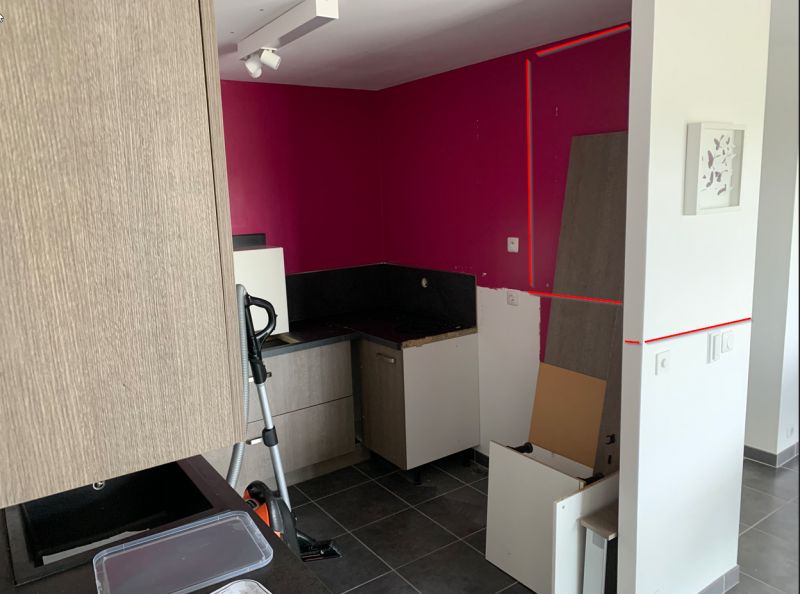

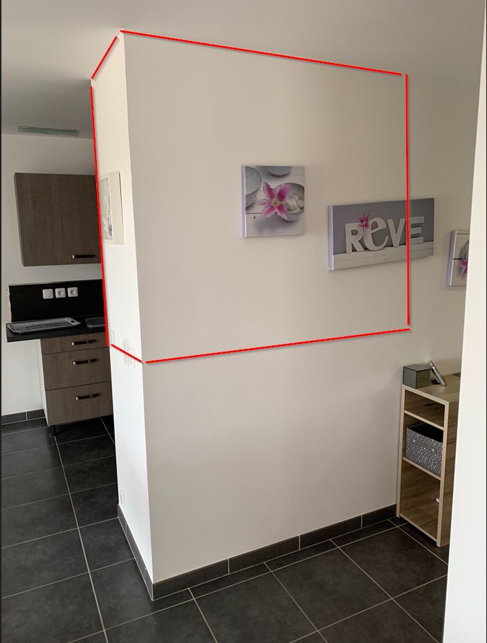

Je viens à vous en quête de conseils avisés. Je cherche à abattre à mi-hauteur une cloison BA13 (forcément non porteuse).
Au début je voulais l'abattre sur toute la hauteur et à force de réflexion la transformer en sorte de comptoir à mi-hauteur me plait bien. Et accessoirement évite de rependre la dalle + carrelage (car cette cloison avait été posée avant coulage chape liquide).
Voici quelques photos avec le partir en rouge que je souhaite supprimer :

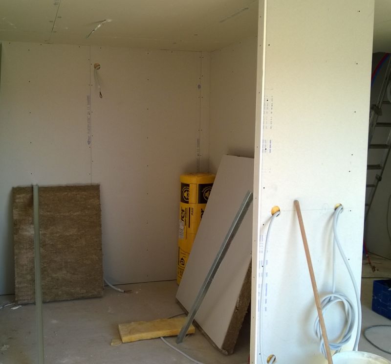

La dernière photo avait été prise pendant la construction de la maison il y a 9 ans et avant coulage de la chape liquide.
Maintenant venons en aux questions :
- N'ayant pas de contrainte précise de dimensions à quel niveau vaut-il mieux faire la coupure verticale ? (avant/après une bande, avant/après un rail, sans importance)
- Maintenant à mi-hauteur, j'imagine que le reste de la cloison n'aura que peu de rigidité, surtout si je dois poser une planche dessus pour en faire un comptoir. Comment solidifier la structure restante ?
Merci pour votre aide.

Pour résumé voilà comment j'envisage le truc (afin que quelqu'un me corrige si mon plan ne tient pas debout  ) :
- Retirer la surface de placo désirée depuis le plafond jusqu'à mi-hauteur (le plus proprement possible pour ne pas courroucer ma femme)
- Détacher les rails fixés au plafond et couper les rails à mi-hauteur pour avoir la hauteur final du comptoir
- Retirer la Laine de verre présente dans le placo de la partie basse
- Remonter les gaines électriques qui seront mortes (anciens interrupteurs déjà décommissionnés) dans le plafond en veillant à laisser un petit accès
- Dévier les gaines élec pour les prises présentes en partie basse de comptoir (en espérant que j'ai assez de rab de longueur pour qu'elle remontent à la verticale plus loin
- Glisser des tasseaux de bois verticaux entre les 2 plaques de placo en partie basse afin de renforcer (à raison de 1 ou 2 tasseau entre chaque rail vertical). Les tasseaux seront vissés avec le placo.
- Poser un tasseau horizontal en partie haute du comptoir entre les 2 plaques de placo (en veillant à avoir des encoches pour les bouts de rails verticaux restants et bloqué avec tenons sur les tasseaux verticaux
(Par contre mes gaines électriques (je dois avoir 2 prises) vont gêner à cette étape)
- Refaire propre les différents nez de cloisons et encadrement latéral de comptoir en fonction des dégâts sur le placo
- poser la planche de comptoir fixée via des tenons dans le tasseau horizontal dans le placo et via des équerres côté partie intérieure du L
- Poser mon meuble avec plan de travail à l'intérieur du L afin qu'il serve de renfort au comptoir
