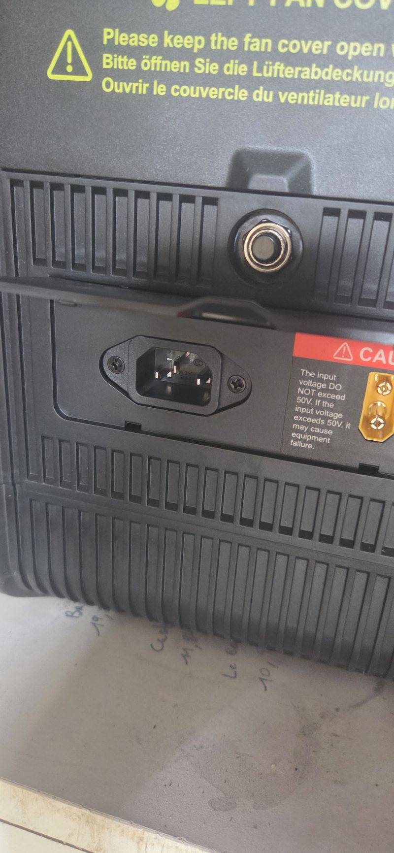

Salut merci de ton retour alors si je comprend bien il suffirais que je me servent de l'alimentation de la batterie(alimentation type pc qui me sert a recharcher la batterie sur le secteur en temps normal) pour alimenter une prise ou un circuit?

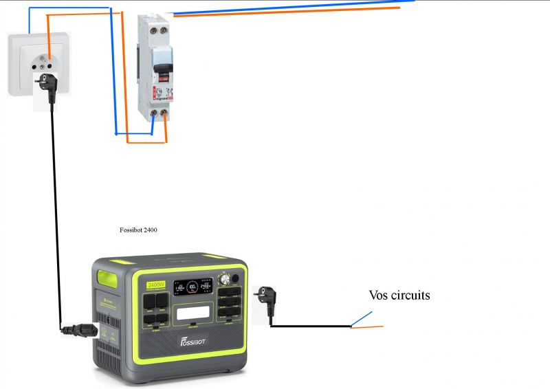

Non, c'est mon petit délire, c'est juste le début, de plusieurs fossibot brancher les unes derrière les autres. Vous pouvez faire bien plus simple. comme ceci sur le secteur

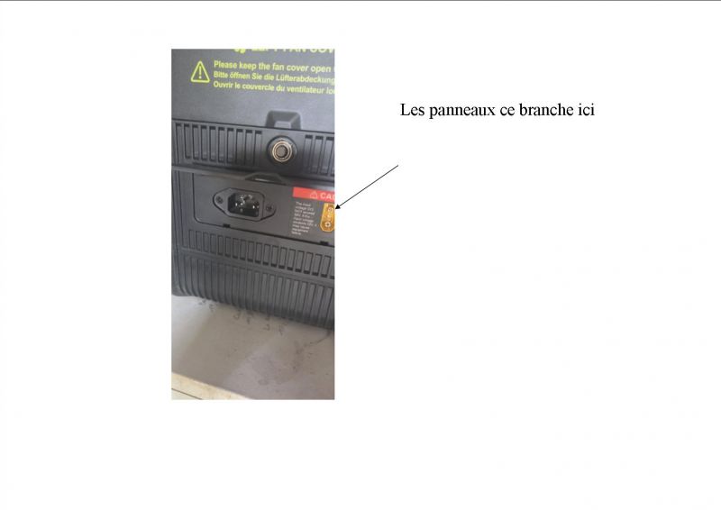

Vous pouvez remplacer l'alimentation du secteur par des panneaux solaires.
Un grand merci de votre retour ?le schema proposé est celui que j'ai deja testé à savoir alimenter la batterie sur le secteur donc proteger par un 16A puis alimenter par la sortie prise de la fossibot sur une autre prise 16A lambda mais peut-être dois je faire un circuit séparé pour alimenter ce dont j'ai besoin mais en l'etat si je branche sur la sortie 230v de la fossibot vers une prise elle passe en sécurité je pense ?oui peut etre j en demande de trop car j'avais espoir que les batterie nomade puisse alimenter la maison sans trop de difficultés comme un onduleur de secours classique mais cela semble plus compliqué que prévu

Salut, la batterie est limitée à 2 400 W, cela va donc être très limite pour toute la maison. Sur la mienne, j'ai fait un circuit, qui alimente un petit tableau électrique, sur lequel je branche ma box, la domotique, tv, lumières, ordinateurs. Je la recharge en heure creuse, et elle tien tout juste la journée. C'est pour cette raison que je pense en mettre une 2em . Mais je vais quand même calculer si c'est rentable, et peut être attendre que mon contrat avec ENEDIS pour mes panneaux solaires soit terminé. Et brancher une partie des panneaux sur batterie.
