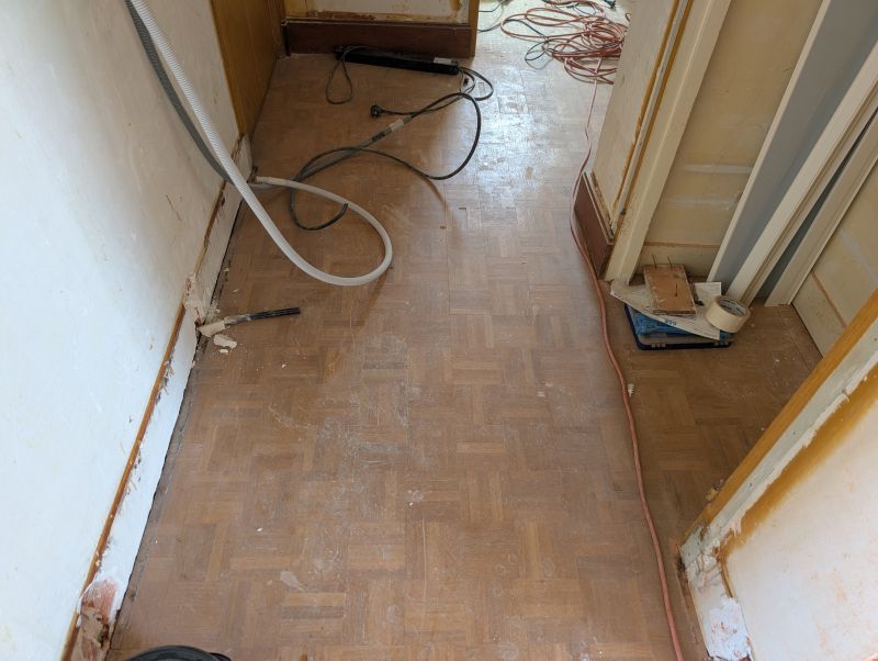

Je suis en pleine reno d un appartement et j ai cassé quelques murs en brique : il y a les 3 derniers chauffages du circuits de la chaudière en fonte que j aimerais déplacer. Le probleme c est que le retour d eau froide du circuit passe sous le plancher a un endroit qui m embete pas mal car je veux ouvrir. Comme je fais un faux plafond dans le couloir pr refaire l electricité, je voudrais que le retour eau froide passe par le faux plafond. On me dit qu il faut une pompe, je trouve ca un peu curieux. Pouvez-vous me dire ce qu il en est ? Il me semble que c est possible pr un chauffage a condition qu il y ait des purgeurs au point haut. Qu en est il de ce fameux retour d eau froide ? Suis je condamné a le faire passer sous le plancher ?

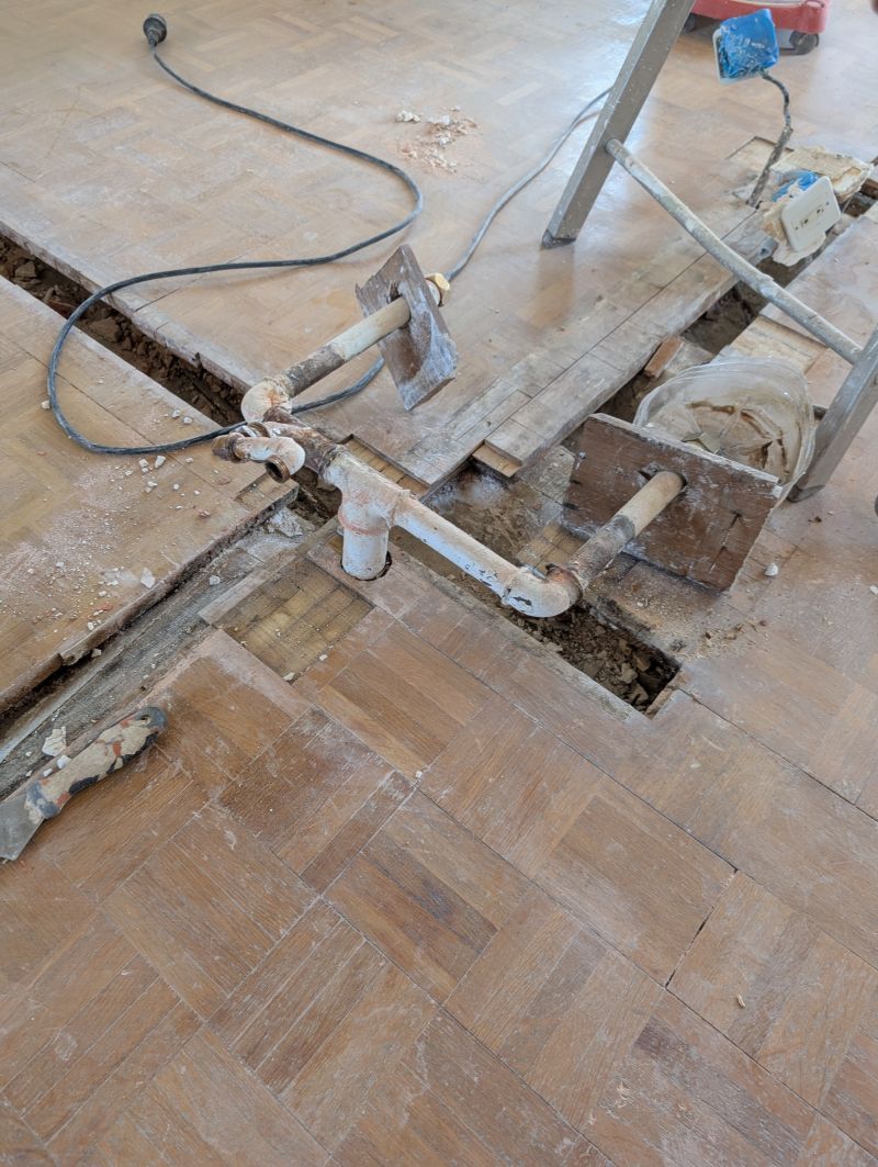

Bon il semblerait que je sois parti ds la mauvaise direction. Chez Gedeo j ai trouvé tt ce dont j ai besoin en 1/2 pour le visser sur le manchon en fonte avec ce logo dessus --v--... Je me dis super mais non en fait car sur ce retour d eau passe aussi les 3 premiers chauffage (chambre 1 et 2, sdb) qui font sous le plancher, donc pr bien faire je dois sois me brancher sur le retour d eau froide actuel mais sous le plancher (et oui car j ai ouvert le salon) soit je dois récupérer les retours des autres chauffages que je ne bouge pas et les envoyer aussi vers le faux plafond.... Bref pas bien facile.

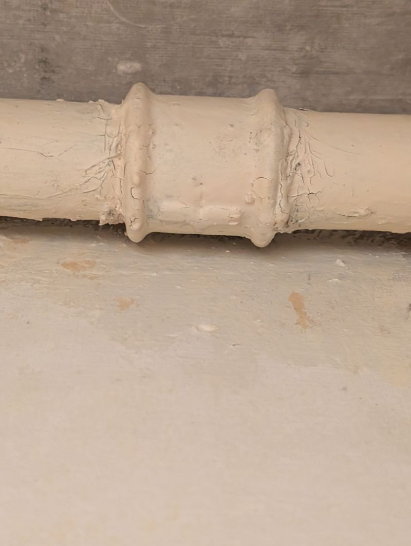

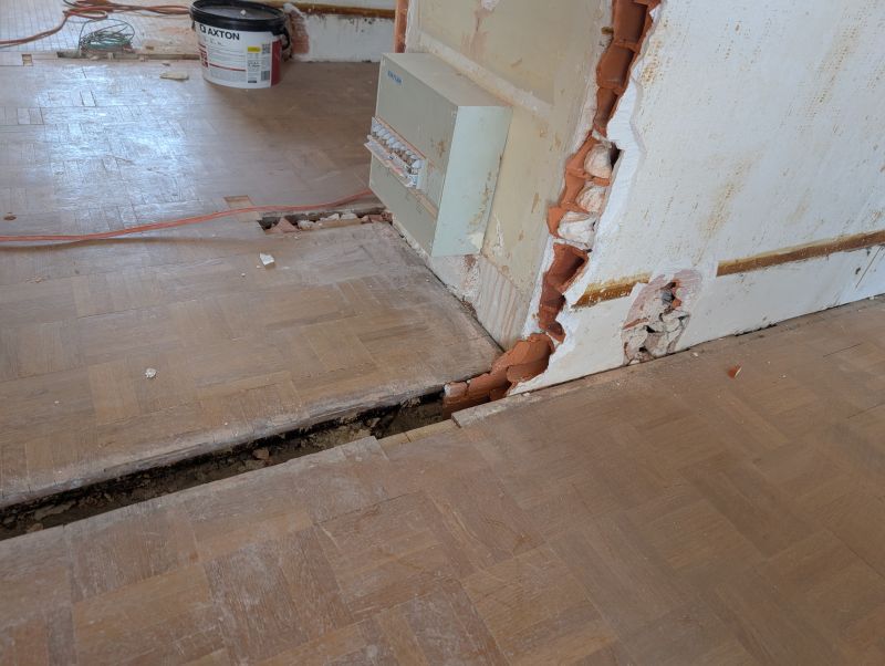

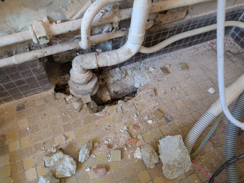

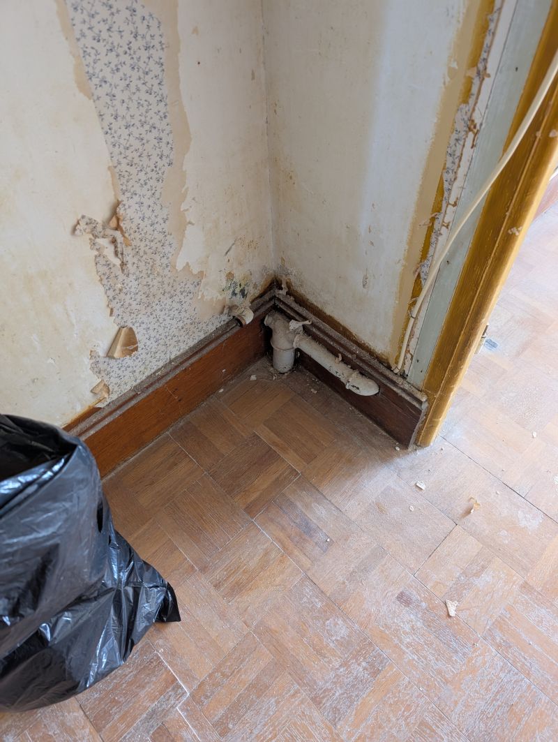

Bonjour, j ai creusé (c'est le mot). Le retour d eau froide est un gros tuyau en fonte il passe sous le plancher et a une direction rectiligne entre le raccord d arrivée (juste au dessus du sol et allant vers la chaudiere) et l armoire en brique (que je garde). Je pourrais donc envisager de me reconnecter au niveau du plancher dans l armoire. Ce qui m éviterait le passage par le faux plafond pour le retour au froide avec tt ce que ca implique. Dans l ideal je pourrais meme me débarrasser d une partie du tuyau mais il faudra quand meme récupérer le retour eau froide des 3 premiers chauffages qui proviennent du gros tuyau que j aurais sectionné.
[/url][url=https://files.forumconstruire.com/images/px/pxl-jpg-stor-687267959552c868179.jpg]
Voici le retour eau froide si je suis sous le plancher ca se dirige vers l armoire.
Vers la chaudiere le tuyau semble partir vers l armoire. Les deux tuyaux pourraient se rencontrer avec un angle a 90°.
