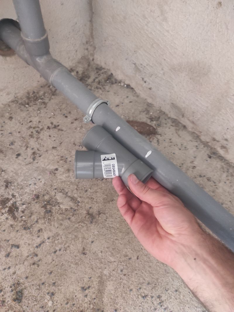

Je voudrais rajouter une canalisation d'évier. Pour cela j'ai besoin de mettre un y a cette endroit. Comment faire pour rajouter cela?
Est ce que je dois utiliser un manchon de dilatation ?

Salut, ce serait bien de profiter de l'occasion est de faire un truc plus propre. En posant cette évacuation contre le mur. Et de l'attacher.

Merci pour le conseil cependant cette canalisation se raccorde sur un 100 dans un trou dans le sol qui n'es pas collé au mur.
Mais mon problème reste entier.
Je coupe, manchon de dilatation et Y derrière c'est bon?

D'après cette vidéo : https://www.youtube.com/watc[...]5qI0qkdk3io
Vous prenez un manchon femelle/femelle, vous supprimez les ailettes à l'intérieur ce qui vous permettra de faire coulisser le manchon sur votre tube mâle, vous le mettez en avance sans le coller, vous mettez votre raccord, et vous faites coulisser votre manchon pour finaliser. Il vous faudra par contre manchonner 2 morceaux mâle donc peut-être faire ça un peu plus loin.
Si quelqu'un a mieux n'hésitez pas à proposer ! Mais le manchon de dilatation ne me paraît pas adapté.

Disons que le manchon de dilatation est plutôt fait pour être utilisé verticalement, le joint est plus là pour empêcher les odeurs de s'échapper, pas tellement pour tenir un liquide en charge. Ça va fonctionner. Un temps.
Le manchon est la bonne solution, il en existe d'ailleurs sans butée pour cet usage, manchon dit "coulissant".      (et le raccord Y doit avoir un côté mâle)
