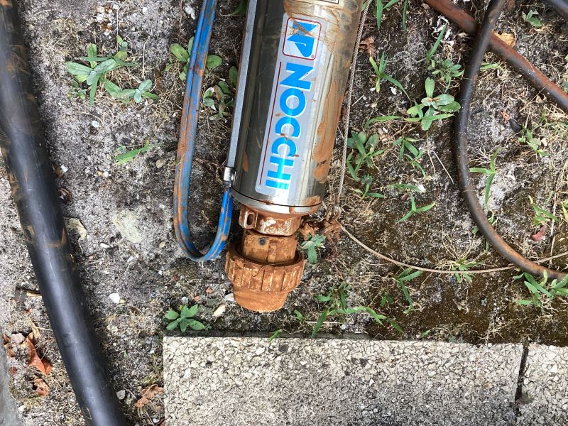

J’ai une pompe immergée de marque Franklin Électric Nocchi Scm4 plus 115/50 qui a 20 ans et qui est HS.

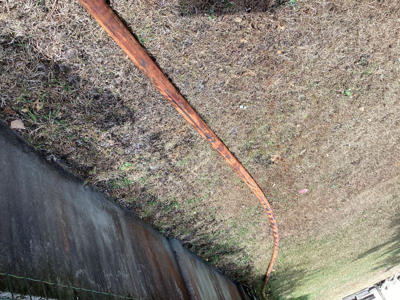

En la sortant, on a vu que le tuyau de 20 mètres étaient marron, normal l’eau de ce forage est ferrugineux. Nous allons changer la pompe.
J’ai une question à vous poser :
Le technicien qui a identifié la panne me propose en OPTION de mettre un filtre ( c’est le même principe que pour de l’eau domestique pour limiter le calcaire vers les circuits d’eau de la maison ) mais là, ça concerne les sorties de mon arrosage automatique.
Pas pour que l’eau soit non ferrugineux après ( parce que là, il y en a pour environ 6000€) non c’est simplement pour filtrer les particules et sédiments qui remontrent pour aller vers le circuits de mon arrosage automatique.
A votre avis c’est nécessaire cette pose éventuelle de filtration ?

le filtre en sortie ne sert à rien et ne protège pas la pompe.
Il faudrait pouvoir protéger avant l'aspiration et là je ne connais pas de système.
J'ai une cuve de 3000 L enterrée et une pompe de jardin ca suffit amplement.

Le filtre propose ici vise à protéger les bises et tuyères de l arrosage automatique contre d éventuelles particules et non de protéger la pompe
A mon avis cela présente peu d intérêt

C'est exactement ça le filtre veut protéger les buses, tuyères pas en amont de la pompe, d'ailleurs à ma connaissance ça n'existe pas.
Ok CATERHAM bien reçu donc peu d'intérêt c'est ce que je pense également ?

Est-ce que tu as eu jusqu'à présent des soucis avec les buses et les arroseurs, à cause du manque de filtre ?

Franchement non c'est vrai que les buses sont marquées ( marron) par cette eau ferrugineux mais ce n'empêche pas le bon fonctionnement.
