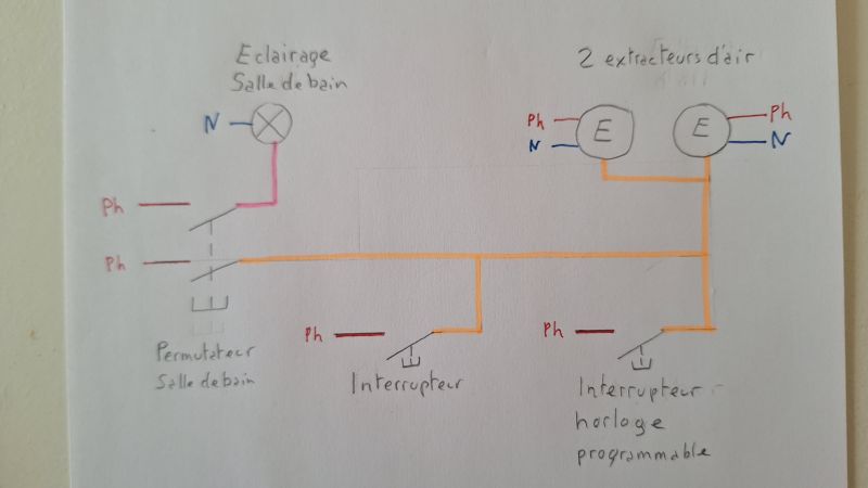

Je voudrais alimenter 2 extracteurs d'air avec 3 points de commande.
   - La commande d'éclairage de la salle de bain. Je prévois un interrupteur bipolaire.
   - Un interrupteur
   - Une horloge programmable.
C'est pour un appartement en résidence secondaire qui a de l'humidité et qui n'est pas toujours occupé d’où la commande par horloge programmable pour les périodes d'absences.
Dites-moi si ce schéma est correct.
Si chacun des 3 interrupteur est actionné séparément je pense que c'est bon.
Mais si 2 ou les 3 commandes sont enclenchées ensemble, ça ne fait pas un court circuit?
Merci pour votre aide

Bonjour, aucune raison qu'il y est un cours circuit ! Mais votre plan n'est pas clair. On ne comprend rien, et que vient faire un permutateur ici ? Merci d'expliquer mieux ce que vous voulez faire !

Je suis désolé que vous trouviez mon plan pas clair. J'ai pourtant utilisé des couleurs.
Le permutateur permet de rendre indépendant le circuit l'allumage de la lampe et le circuit d'allumage de l'extracteur. Sinon, l'interrupteur du milieu et l'horloge allumeraient les deux extracteurs et aussi la lumière dans la salle de bain. C'est un électricien sur un autre forum qui me l'avait indiqué.
Messages : Env. 90
Des couleurs! Biggrin et aussi des simboles !BiggrinBiggrin .
Pourquoi amenez vous deux phases aux extracteurs. ? De plus, expliquez moi ce qui va se passer quand vous allez actionner votre permutateur ?
Et refaites moi la même chose avec un interrupteur bipolaire à la place du permutateur.

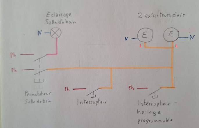

Oui, exact, je me suis trompé de nom. je vais utiliser un interrupteur bipolaire pour la salle de bain.
j'ai expliqué dans mon message de 18h37 l'intérêt d'utiliser l'interrupteur bipolaire pour la salle de bain.
J'amène une phase et un neutre par extracteur sinon ils ne fonctionneront pas.

Et pourquoi deux phases aux extracteurs ? ce sont  des permanents ? Ce n'est pourtant pas ce que vous dite dans votre message !
Hello,
Ben c'est tout bon

Pouvez vous donnez la référence de ces extracteurs ? Merci.

Tu me poses des questions étonnantes: " Pourquoi amenez vous deux phases aux extracteurs.". Non, je n'amène pas 2 phases à chaque extracteur.
 J'amène une phase et un neutre à chaque extracteur comme c'est demandé dans la notice.

Env. 90 message Haute Garonne
hexamatic a écrit:Bonjour,
je compte acheter deux "aldes design 100 T". C'est une commande par interrupteur.
Je n'ai pas trouvé le schéma de câblage mais ils semblent tous avoir le même câblage:
- une alimentation permanente Phase
- une alimentation permanente Neutre
- un 3ème fil pour la commande.

Ah Ok ! je me demandais quelle était la fonction du fil de commande .
Il est en trois fils parce qu'il est temporisé (il continue de fonctionner durant une tempo réglable après l'ouverture du contact).
Pour vous, est ce bien nécessaire d'avoir la temporisation ?
Le "design 100" est en deux fils et ne nécessite pas la phase permanente.
Merci pour ta réponse.
L'extracteur est pour la salle de bain sans fenêtre et qui comprend 1 douche et 1 WC.
L'extracteur sera commandé par l'allumage de la lumière. donc quand on sort de la salle de bain après une douche c'est mieux que l'extracteur fonctionne encore pendant une durée de la temporisation pour évacuer la vapeur d'eau.
idem pour évacuer les odeurs du WC après qu'on soit sorti de la SdB et que la lumière ait été éteinte.
C'est pour ça que je veux un extracteur avec temporisation
Je regarderai la notice de câblage du modèle que j'achèterais pour savoir s'il faut Phase permanent + Neutre permanent + fil de commande ou bien si N et fil de commande suffit.

prends en un à minima hygro (donc phase permanente)

hexamatic dit que le DESIGN est un simple 2 fils alors que non, selon modèle il y a moyen de forcer le fonctionnement en plus de ce qu'il "décide"
Dept : Manche
Et bien c'est parfait, si vous voyez la nécessité d'une tempo, on restera donc sur votre schéma.
Je n'ai pas compris pourquoi Rfco pense qu'il s'agit d'une blague.
Le 100 est en commande manuelle ou contact (schéma de la notice ci-dessus)
Le 100 T avec tempo (3 bornes)
Le 100 H avec humidimètre (3 bornes)
