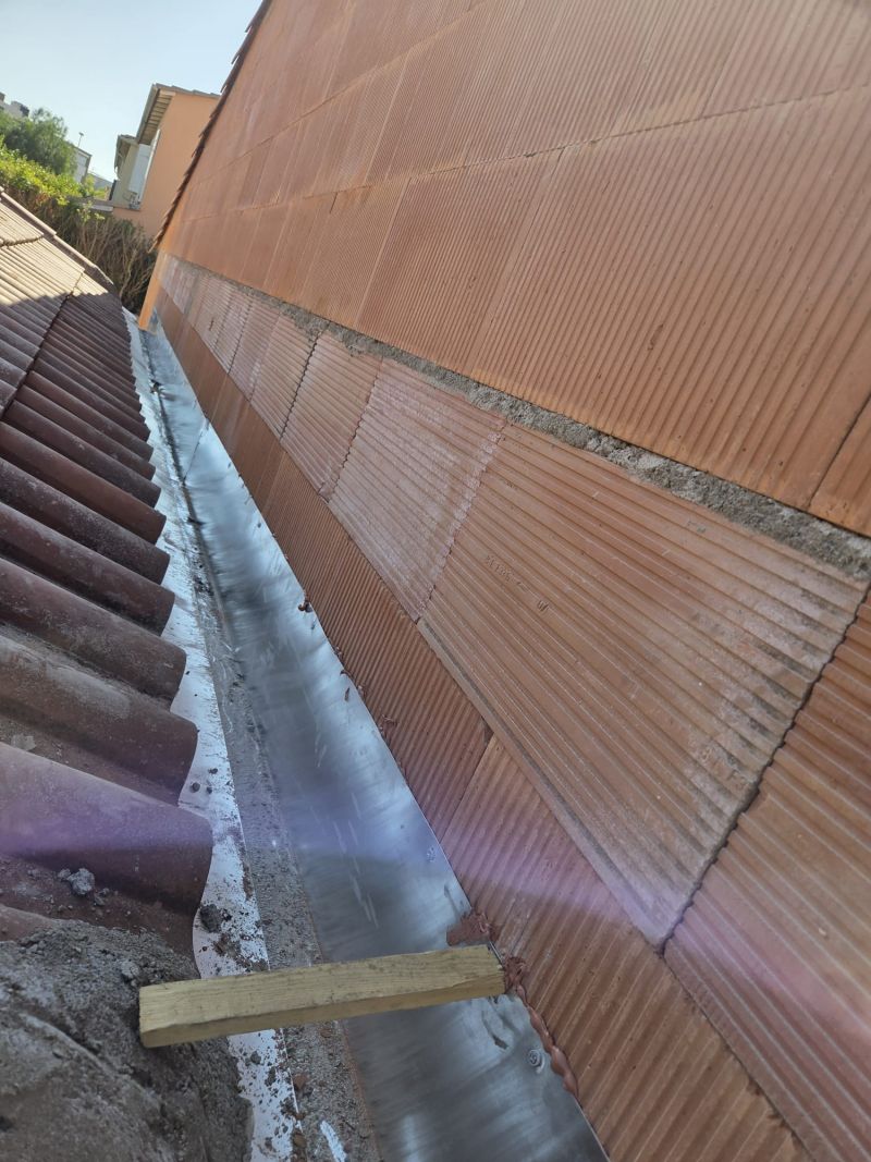

Je fais construire une maison, et le gros œuvre vient de se terminer. Le constructeur a fait réaliser l'enduit extérieur de toute la maison sauf sur un mur dont la façade n'est pas accessible.
Ce mur est en limite de propriété et à 7 cm du mur du voisin. Un chéneau a été posé pour éviter que l'eau pluviale passe entre les 2 maisons.
Ma question : Faut-il enduire ce mur par l'intérieur avant de poser l'isolation ?
Si oui : Faut-il un enduit hydrofuge ?
Pourquoi cette question : L'enduit de façade (hormis l'esthétique) doit bien servir à l'étanchéité ou à l'isolation ?
Historique : Avant la pose du chéneau, de l'humidité était visible sur les briques du bas.
Merci de votre aide.

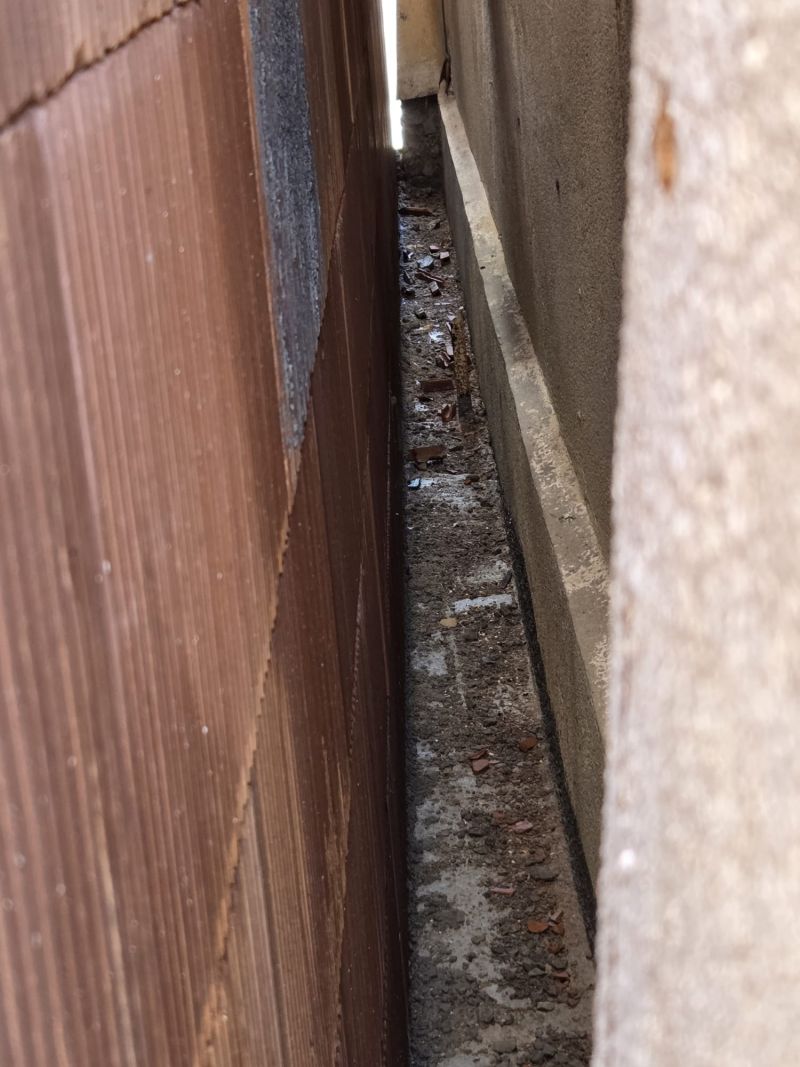

Merci pour vos réponses,
Cependant, l'espace est trop important pour être comblé et de plus , l'espace est sur le terrain du voisin.
Voici une photo et l'espace ainsi que le chéneau pour vous faire une idée.
Aujourd'hui, c'est trop tard pour faire refaire.  La façade est terminée.
Dans l'absolu, le chéneau assure l'étanchéité ( jusqu'au jour où il y aura une fuite :/ )
Afin d'assurer une isolation thermique correcte, je veux mettre de la mousse expansive sur les petits espaces entre les briques depuis l'intérieur ainsi qu'une Résine Sika
 Vous en pensez quoi ?
