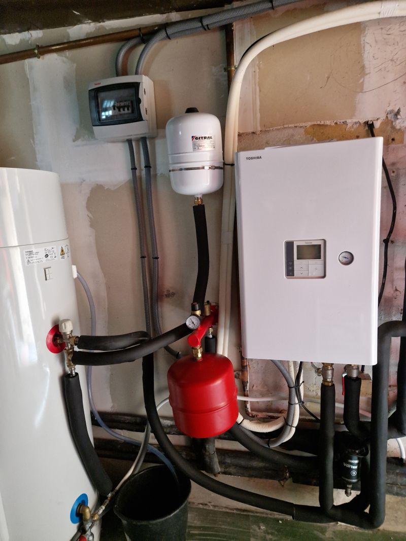

Je viens de faire remplacer mon ancienne chaudière à gaz (Frisquet âgée de 27 ans) par une pompe à chaleur air-eau et un ballon thermodynamique séparé.
Il ne s'agit pas ici de débattre de ce choix qui nous a été imposé par l'Anah pour bénéficier d'aides financières afin de réaliser l'isolation de la toiture et des murs dans le cadre de MaPrimeRenov Parcours Accompagné (rénovation d'ampleur/globale).
Par contre je m'interroge sur la qualité de l'installation qui a été réalisée.

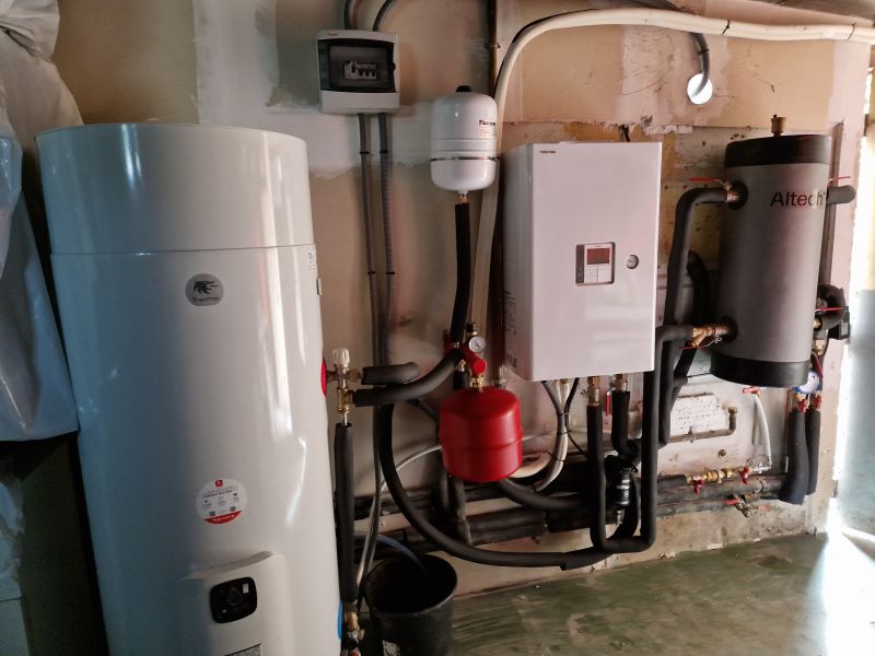

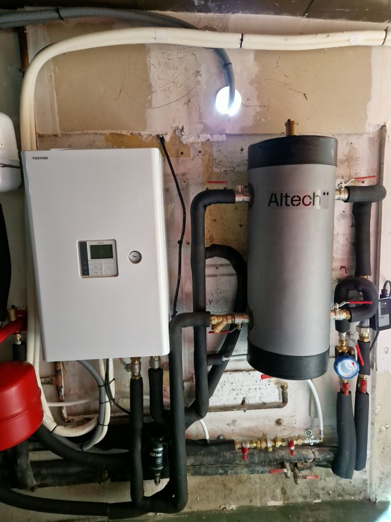

1/ Encombrement et longueur des tuyaux non optimisés.
Comme on peut le voir sur les photos, les différents éléments (ballon tampon à droite, PAC au milieu, ballon thermodynamique à gauche et ce qui doit être 2 vase d'expansion au milieu en rouge et en blanc) prennent énormément de place et surtout il y a énormément de longueurs de tuyaux qui me semble inutiles.
Selon moi, si les éléments avaient été placés différemment au mur, les différents tuyaux auraient pu être beaucoup plus courts et le tout aurait pris beaucoup moins de place.
Qu'en pensez-vous ?

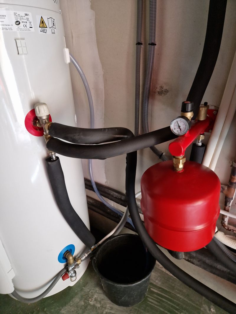

2/ Par ailleurs, un tuyau en plastique transparent souple sort du haut du ballon thermodynamique pour que de l'eau s'écoule dans un simple seau au sol. C'est quoi ce bordel ?!
3/ Extraction d'air du compresseur intégré du ballon.
Ne devrait-il pas y avoir une gaine partant du ballon thermodynamique et allant à l'extérieur du garage pour évacuer dehors l'air froid généré par le compresseur intégré au ballon ?
Là l'air froid se retrouvera dans le garage et donc il pourrait y avoir un risque que le compresseur du ballon ne trouve pas assez de calories dans l'air pour fonctionner de manière optimale, non ?
4/ Eau tiède et sans pression.
Enfin, l'installateur dit avoir réglé le ballon thermodynamique sur 50°C, sauf qu'au robinet nous n'avons que 27-34°C max et ce avec une faible pression !
Quel peut-être le problème ?
Pour un cout de 16.000€ je ne m'attendais vraiment pas à ça ! 😒
Merci beaucoup pour vos conseils.

Les condensats du thermo. Si pas d'évacuation à proximité, mettre une pompe de relevage. La vanne mélangeuse doit être réglée au réglage d'usine. Enlever le capuchon blanc et tourner vers +
Normalement le vase d'expansion sanitaire est entre le groupe de sécurité et le ballon

Deudy a écrit:Les condensats du thermo. Si pas d'évacuation à proximité, mettre une pompe de relevage. La vanne mélangeuse doit être réglée au réglage d'usine. Enlever le capuchon blanc et tourner vers +
Merci, mais je n'y connais rien, vous parlez du tuyau qui fait s'evacuer de l'eau du ballon dans un seau ?
Mettre une pompe de relevage pour quoi faire ? Evacuer l'eau plus loin jusqu'à une bouche d'évacuation ?
Peut-on légalement et sans risque écologique évacuer ces condensats dans une bouche destinée à l'eau de pluie ? Ou même directement dans la terre du jardin ?
Ca fera quoi de tourner la vanne blanche vers + ?

Deudy a écrit:Normalement le vase d'expansion sanitaire est entre le groupe de sécurité et le ballon
Je pense qu'on a 2 vases d'expansion, un blanc et un rouge. Le rouge est relié au ballon tampon de la PAC et le blanc est relié au ballon thermodynamique. Les 2 sont fixés au mur entre le ballon thermo et la PAC
Qu'est-ce que le groupe de sécurité ?

Pour l'eau tiède, augmenter la température. Oui, eau propre
